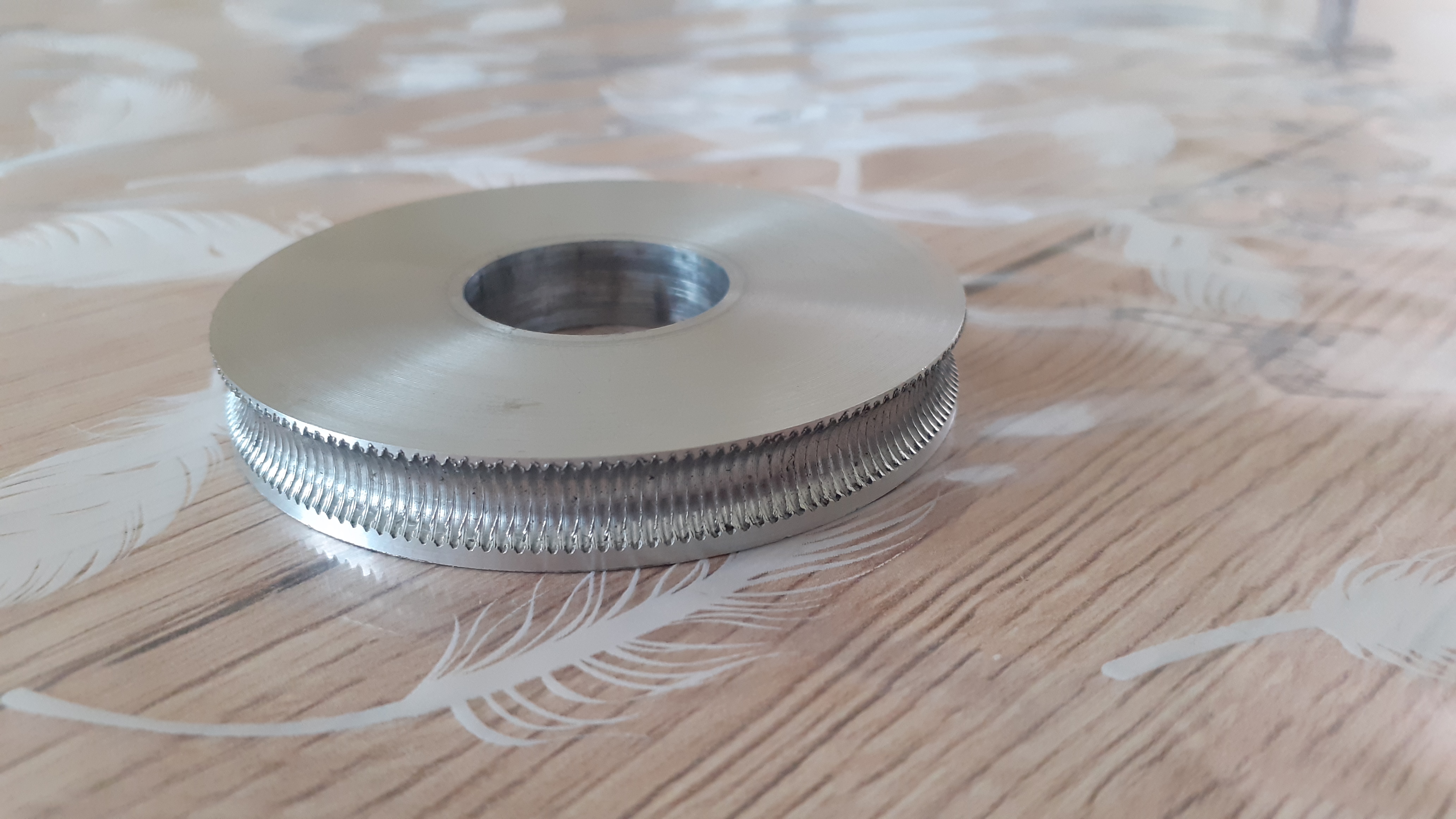

Je me suis usiné ma première roue dentée ( 170 dents pour 68mm de diamètre) a l'aide d'un tour.
Pour l'entraînement des axe dé ma monture
Pour la première, je l'ai réalisé en aluminium.
Mais quel materio serait le plus adapté pour la version suivante.
Cuivre bronze laiton ? Avec une tige filte de 8 pas 125 en inox .
Vous me conseillerez quoi. ?
il y a 29 minutes, Hans Gruber a dit :
Le plus adapté serait de la faire en bronze.
Tu peux nous montrer une photo de ta réalisation ?
Le porte outil était un peu trop haut 😋 du coup le centrage n'est pas bon .
Je corrigerai ça pour la prochaine.

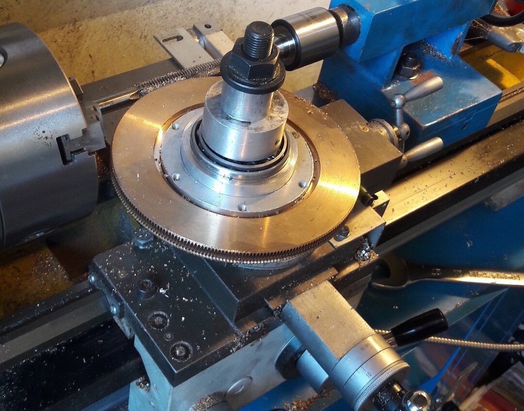

Belle réalisation en tout cas. Tu l'as faite en utilisant un taraud dans les mors et en mettant ta pièce sur un roulement ? Il y a un moment que j'ai envie de tester cette méthode.

Le 18/05/2021 à 20:51, Hans Gruber a dit :
Oui
Je n'étais pas sur que ça allait fonctionner.
Mais en fait cette méthode fonctionne bien.

Ci-après l'usinage d'une roue de 200mm en UE12P (bronze)
Le profil des dents est trapézoidal, en utilisant un taraud spécial. Le taraud lui-même est long et maintenu entre pointes
La roue est placée sur un outillage spécial (moyeu avec 2 roulements timken) sur la tourelle du tour

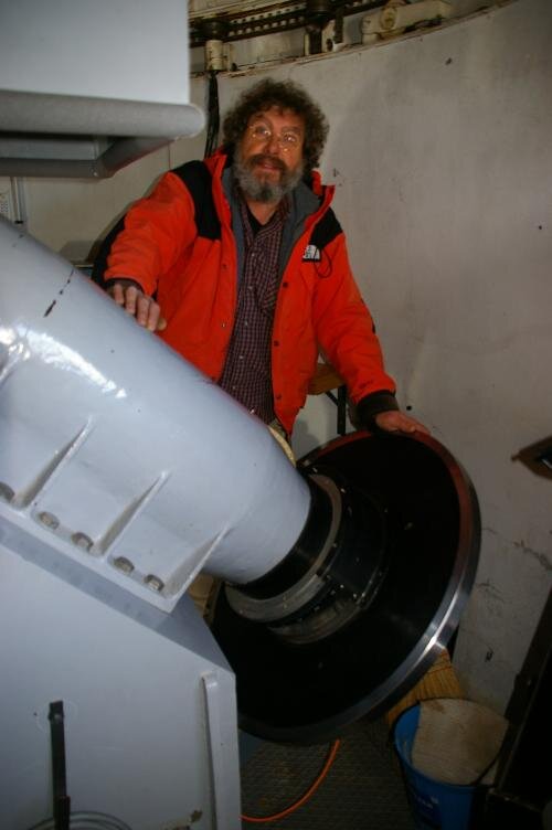

Un bel exemple ici sur la plus belle monture que j'ai eu la chance d'utiliser et d'entretenir pendant quelques années. Le galet presseur est situé en bas et malheureusement invisible sur cette photo
De mémoire, la grande roue fait 800 mm de diamètre et le galet presseur 80,22 mm. Pourquoi 80,22 au lieu de 80 mm me direz-vous ?
Tout simplement parce-que celui est entrainé par une magnifique roue dentée en bronze de 360 dents avec une vis sans fin en prise directe sur un moteur pas à pas tournant à 1 T/ 24 s.
Donc le galet tourne en 8640 s, soit 1 T en 144 minutes et entraine la grande roue en 23 h 56 min !
1 tour de moteur représente sur le ciel un angle de 150 secondes d'arc. A noter, que la démultiplication du bras de déclinaison est exactement la même. Un tour moteur en delta représente aussi sur le ciel un angle de 150 secondes d'arc.

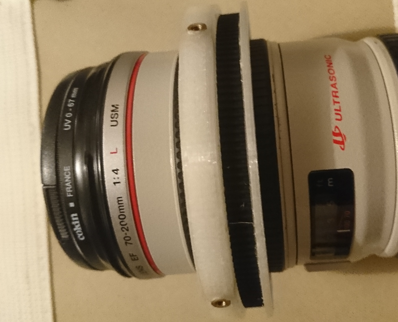

Il y a aussi une solution consistant à coller une courroie dentée "dents vers le haut" sur le cercle lisse, et entrainer avec une autre courroie au même pas. Pour de petits diamètres ça ne marche pas (la courbure fait que les dents n'ont plus le même encartement), mais avec une grande courbure ça marche.
Un exemple avec un anneau focuser que j'ai fais en impression 3d
