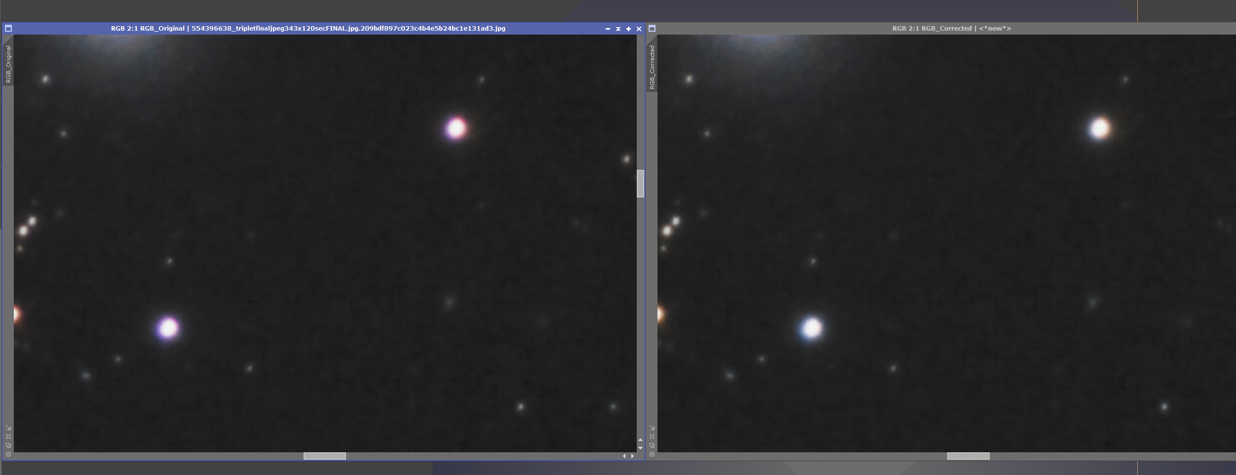

si tu as Pix, tu peux corriger les halos violets autour de tes étoiles en les shiftant en bleu. Après mettre un filtre anti/UV ça aiderait à minimiser ce phénomène très marqué sur les 80ED.

Il y a 4 heures, *Axel* a dit :
Merci Axel pour ce précieux conseils !! Je prend avec plaisir 👍
@*Axel* as tu le process ou la technique pour faire ca stp ?

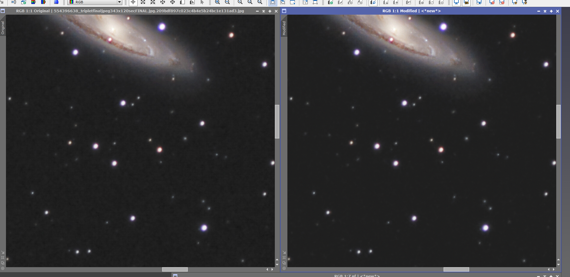

La encore sur Pix tu peux reprofiler ton profil de bruit (rapido et j'ai pas recorrigé les étoiles ;) ) sans rien toucher d'autre (je n'ai pas fait de NR).
Pix ca envoi du lourd mais la courbe d'apprentissage est vraiment pentue,  y a pleins de choses qu'on apprend au fil du temps et c'est rarement documenté (ou alors des bribes sur des forums, voire des posts passés quasi inaperçus).
L'outil le plus important est pixelmath et il ne faut pas hésiter à tester et sortir des sentiers battus (bon ok ca implique parfois d'y passer un temps de sociopathe ...)
