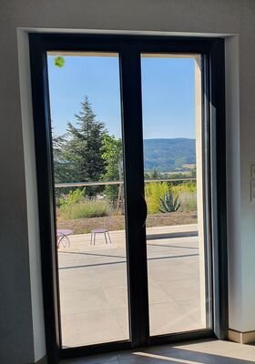

Une autre question qui me vient a l'esprit, j'ai devant mes fenêtres un magnifique panorama, des arbres, des prairies, des pâturages, au loin des collines et je me demandais si mon futur télescope me permettrai de regarder de plus prêt cet environnement ?
j'espère pouvoir laisser ce télescope dans la salle a manger afin de l'avoir sous la main et comme un bel instrument de décoration.
