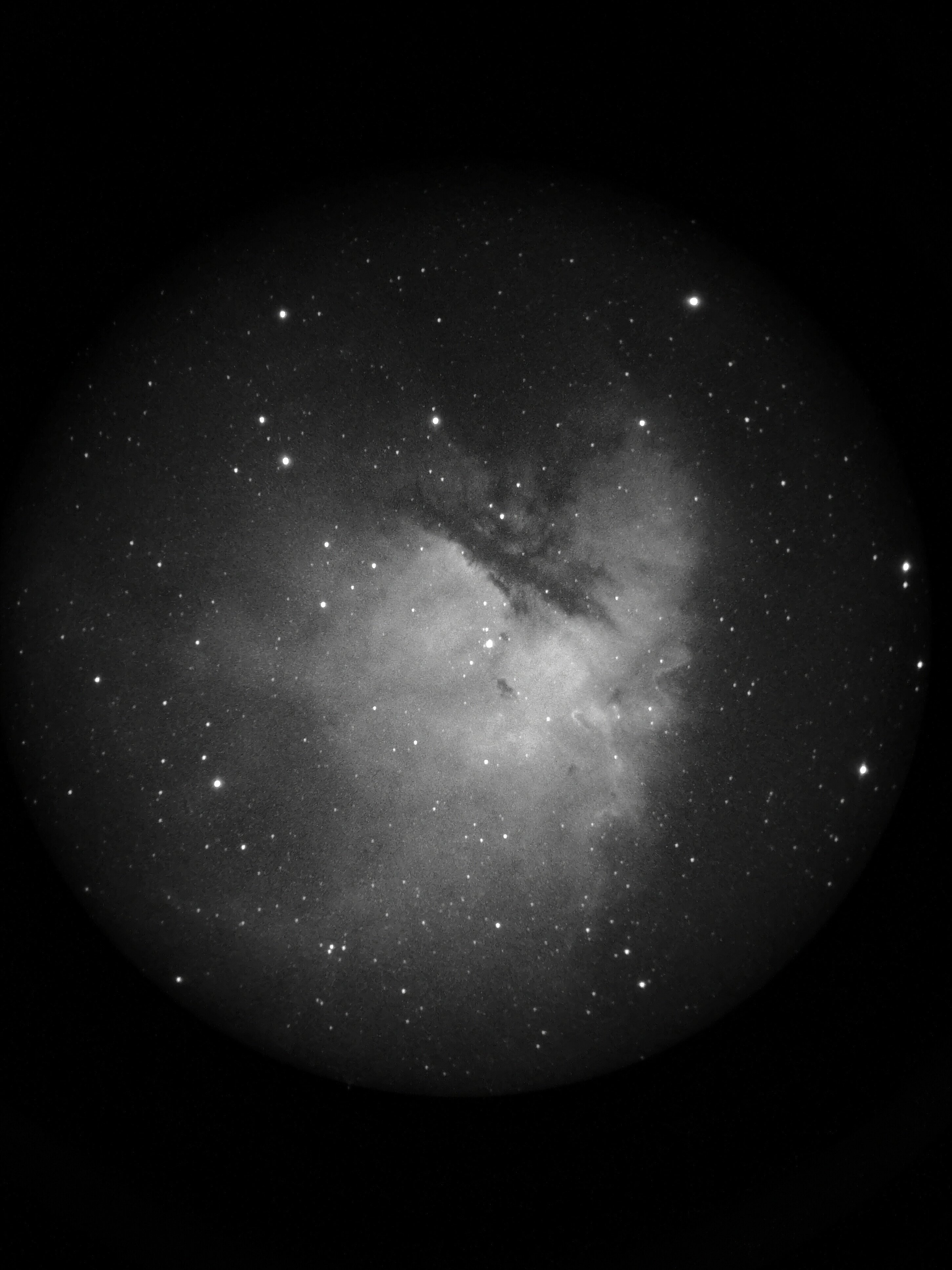

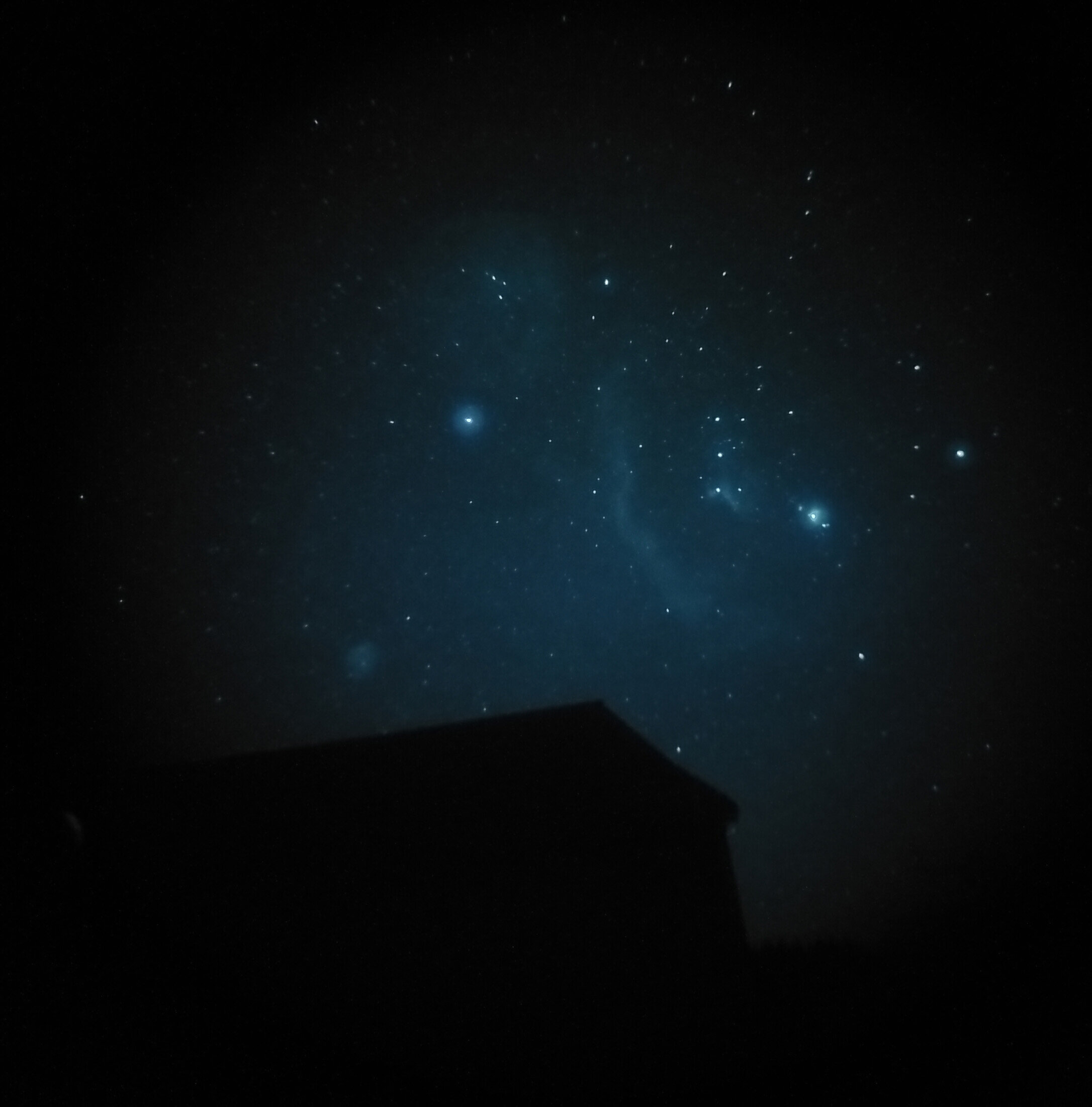

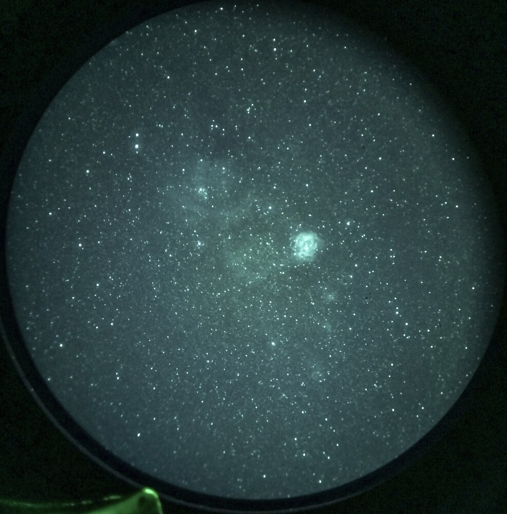

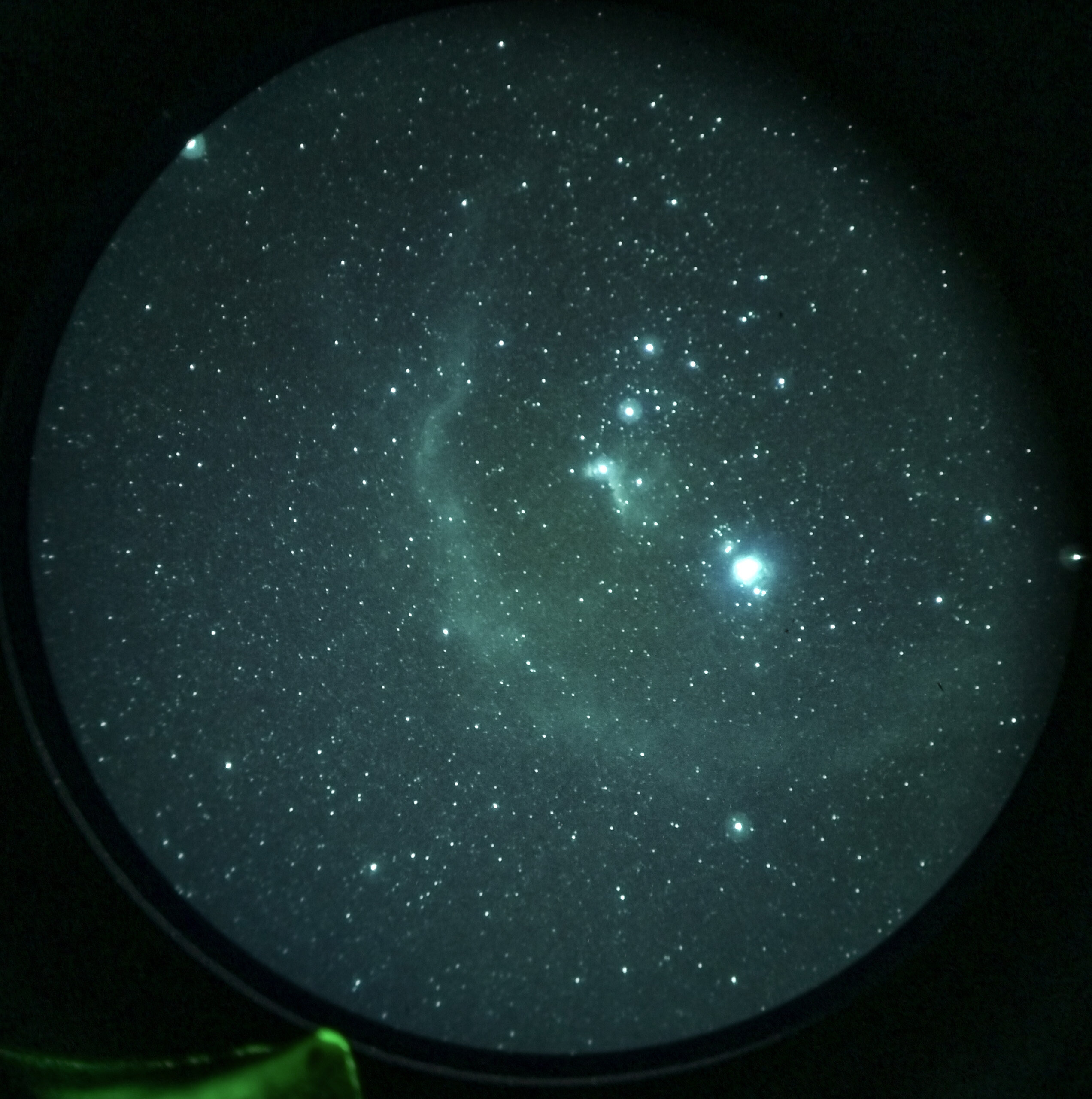

j'ai enfin pu faire de la photo histoire de faire un comparatif entre les deux:
première image: PVS-14 tube gen3 omni 8, 25mm, filtre H-A 7nm, empilement de 10 images de 1s au smartphone, 800 iso, pas de traitement.
visuellement je dirais que le gain est plus élevé sur celui-ci, mais c'est peut être du au phosphore vert (l’œil y est plus sensible)
deuxième image, OVNI-m 26mm f1.2, filtre H-A 7nm, empilement de 10 images de 1s au smartphone, 800iso, pas de traitement.
visuellement dans l'ovni, sans additionner les poses, ça donne comme le pvs en haut en luminance, mais avec la couleur et la finesse du bas ...

C'est vrai que cela rend très bien en moyennant les photos (stacking) même si ce n'est pas exactement ce que l'on voit à l'oeil nu, juste sur la photo du haut on distingue encore très clairement le bruit comme si il n'avait pas été moyenné par l'empilement c'est étrange :?: mais c'est sûr que la photo du bas après traitement en dit beaucoup sur la capacité de ces intensificateurs de lumière, tiens encore une autre de la même région du ciel prise par Gavin en 2018 derrière un smartphone Huawei P20 Pro et je suis sûr que depuis il y a dû encore y avoir des progrès sur ces tubes :
Il y en a toute une collection sur ce site NIghtvision Imaging (waltonastrogroup.co.uk)
Modifié par LH44
Ben c'est surtout que je l'ai fait en mode rapide,  si j'augmente le temps de pose, y'a moyen que ça pète vraiment fort, un peu comme sur celle de Gavin ...
concernant le bruit, j'ai fait en sorte de régler le gain a la limite du scintillement pour les deux, pour le reste tout est a l'identique ...
malgré que ce soit deux gen3, presque 10 ans séparent les tubes, avec de belles différences en performance, et je n'ai aucune idée des caractéristiques du tube du pvs, hormis le fait qu'il soit omni 8 (minimum fom 1600, photocathode à 2000, etc, etc ...), ca doit venir de l'EBI (Equivalent Background Illumination), bien plus élevé (jusqu'a 3 en omni VIII)
l'ovni-m, quand a lui, est a fom 2191 avec un EBI a 0.2
j'essaierai d'en faire avec un bon Gen2 pour vous montrer la différence, de type photonis xd4 ou echo ...
Modifié par fox

En effet le scintillement va être déterminé par le SNR (qui permet également de calculer le FOM) ainsi que par l'EBI.
Quelques explications techniques :
Au sujet du SNR
Pour les non initiés, le FOM (Figure Of Merit) est la principale mesure de performance d'un tube intensificateur. Elle est un indicateur, mais d'autres valeurs sont également très importantes pour qu'un tube soit parfaitement optimisé pour l'astronomie. Un tube optimisé pour l'astronomie doit être regardé dans son ensemble et non uniquement sur le FOM.
Ainsi un tube intensificateur Astronomy grade GEN3 thin-film OVNI Night Vision avec un FOM1800 pourra être bien meilleur pour l'astronomie qu'un tube militaire avec un FOM supérieur destiné à un usage terrestre...et à un prix bien inférieur pour le tube OVNI.
Concernant le FOM, il est le résultat d'une multiplication entre le SNR (Signal to Noise Ratio) que l'on peux qualifier familièrement comme le "bruit" et le Resolution Center que l'on peux qualifier tout simplement comme la "Résolution".
Donc SNR x Resolution Center = FOM
Ainsi plus le SNR sera élevé, plus le scintillement sera faible, plus on pourra utiliser des filtres étroits et plus on aura de détails sur les objets observés.
Au sujet de l'EBI
L'EBI est une valeur que l'on pourrait qualifier familièrement comme le "Contraste". Il intervient aussi sur le scintillement.
Et contrairement à toutes les autres valeurs présentent sur nos bulletins de contrôle, l'EBI doit être le plus bas possible !
La plupart des tubes militaires ont un EBI compris entre 1 et 2 tandis que les tubes OVNI Night Vision Astronomy Grade ont un EBI bien plus bas, généralement compris entre 0.1 et 0.4.
Ce qui fait là aussi une grande différence.
Avec un SNR élevé et un EBI très bas, le scintillement est quasi inexistant. Il va devenir visible uniquement lors de l'utilisation d'un filtre à bande passante étroite.
Dernier élément important concernant le scintillement L'OVNI-M et l'OVNI-B bénéficient du contrôle manuel du gain permettant de réduire le scintillement lorsqu'il est visible sans altérer la magnitude. Ainsi on peux observer sans aucun scintillement, ce qui est bien visible sur la photo prise au smartphone à travers l'OVNI-M, avec un filtre étroit de 7nm. Il est même possible d'utiliser des filtres H-alpha 3nm.
Et bien que nous concevions nos oculaires et nos tubes intensificateurs pour l'observation visuelle, ils peuvent également être utilisés pour l'astrophotographie, l'astrométrie, la photométrie, la spectroscopie... Plus d'infos ici pour des exemples : https://www.ovni-nightvision.com/fr/content/33-science

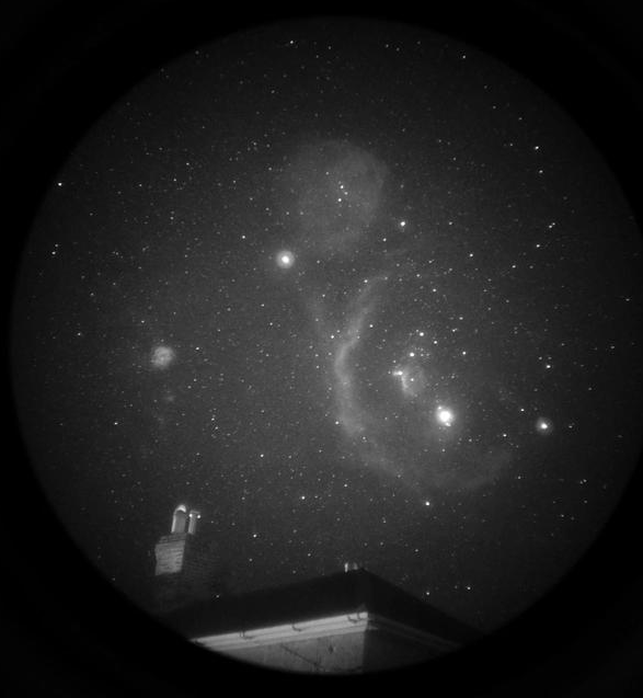

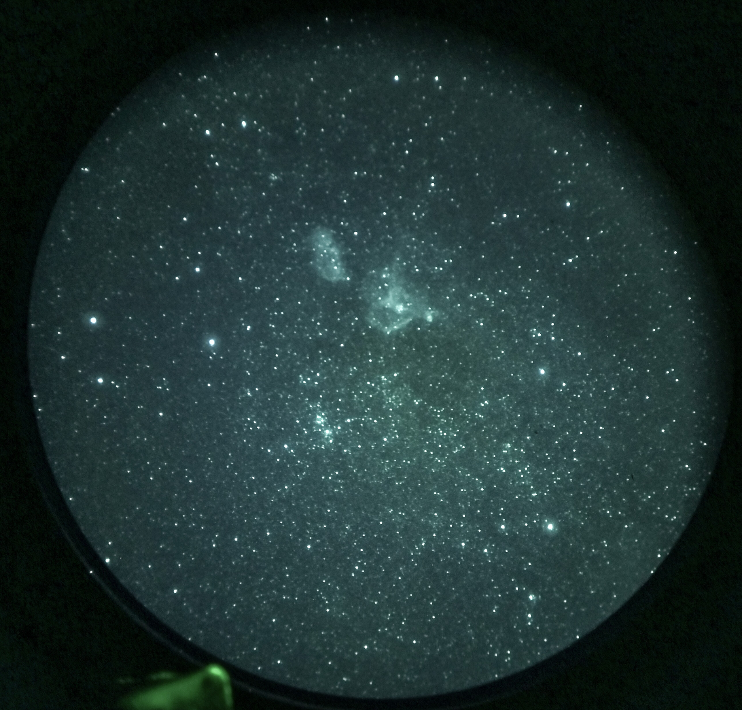

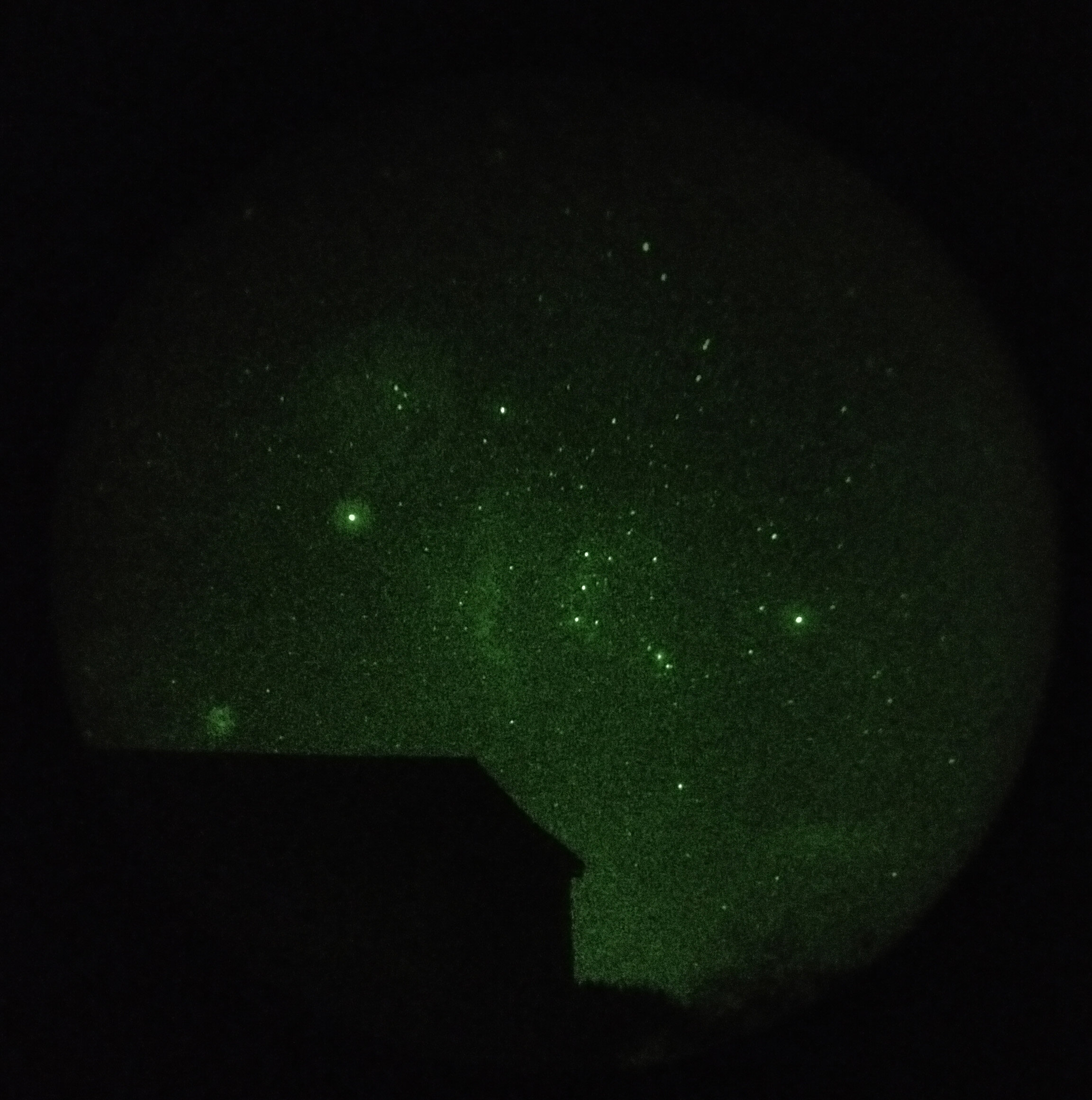

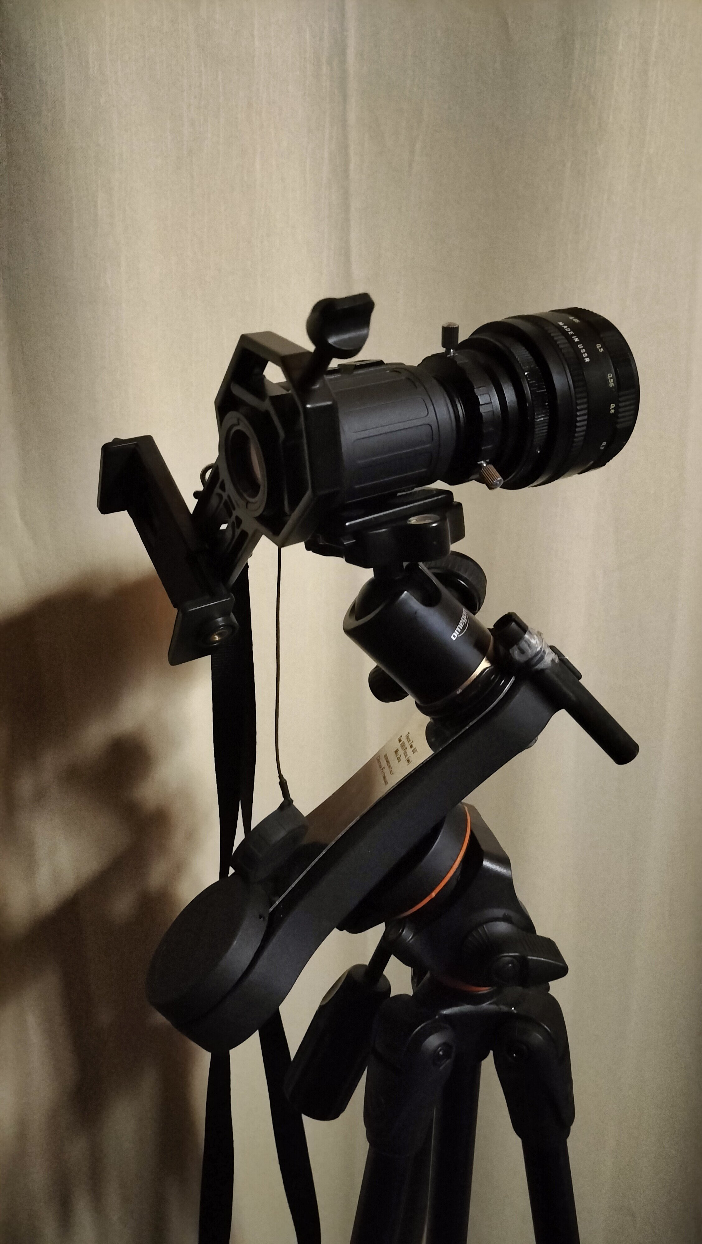

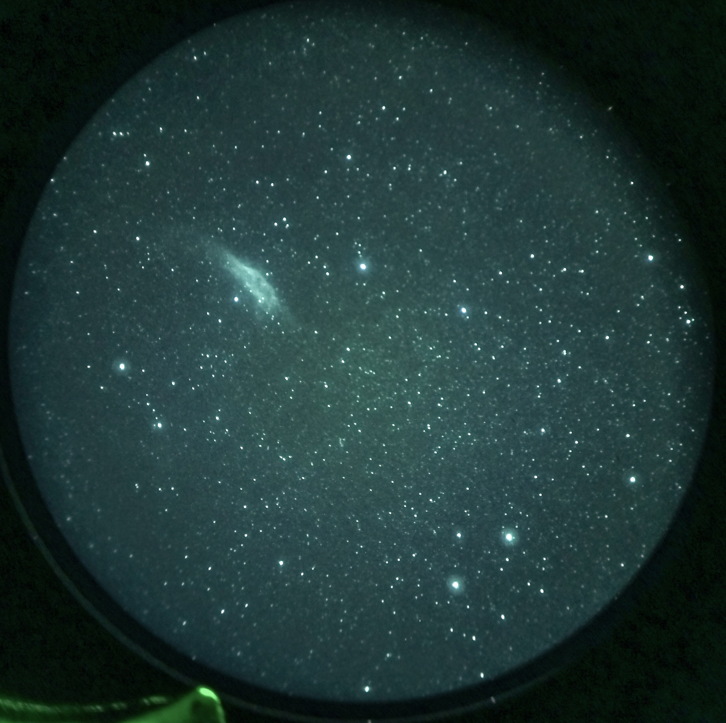

Bonsoir a tous,
petite série de photos a l'OVNI-M, avec l'objectif 50mm f1.7, smartphone oppo a54
5 poses de 6s à 1100 iso pour chaque, j'ai juste foiré le placement du téléphone d’où le léger manque de centrage, mais avec la faible lumière, c'est pas fastoche ...
le tout sur une omegon minitrack lx2
je me tate a mettre un adaptateur pour y fixer l'asi 120mm
on commence avec california:
puis l'ensemble du baudrier d'orion
les nébuleuses du cœur et de l'ame
et une tranche de saucisson pour finir ...
et une petite photo du montage:

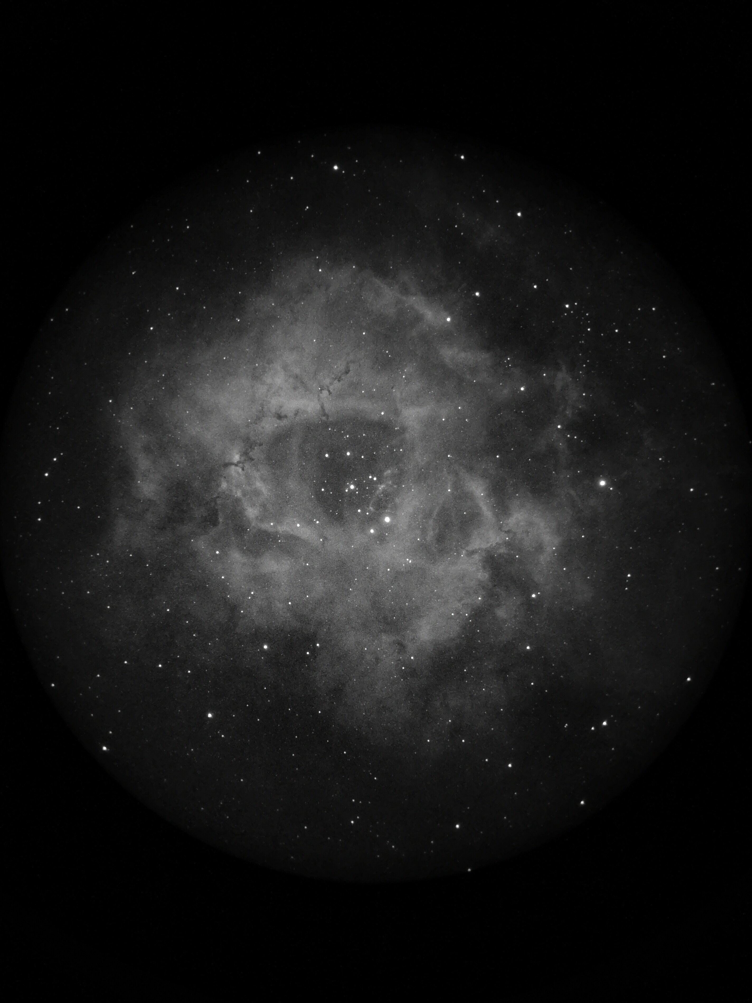

  Le 05/03/2022 à 18:40, 'Bruno a dit :
De quoi s'agit-il ? (La Rosette, oui, mais prise avec quel matériel ?)
Voir davantage
J'aimerai bien savoir moi aussi :p Un téléphone :malade:

Gavin a toujours fait des photos exceptionnelles avec son matériel et je ne sais pas si celle-ci a été faite avec son oculaire OVNI-M. En tout cas le niveau de détails correspond aux photos que peuvent faire d'autres utilisateurs avec leur OVNI-M ou OVNI-B.
Et je peux dire que cette photo est faite au smartphone.
Modifié par JOKO
Ce qui est important, en particulier, c'est de savoir si c'est avec un filtre Hα ou sans filtre. J'imagine que c'est avec filtre. Si oui lequel précisément ? Sans ce genre d'info, cette image est superbe et mérite d'être exposée, mais dans la section Observation en visuel assisté.
Je ne pense pas qu'un filtre soit utilisé car ces appareils à démultiplication de photons permettent cela, voir la sensibilité Ha (graphique quelques pages en arrière) par contre l'image présentée n'est peut être exactement ce qui sort du PVS mais plutôt une image stackée il me semble ? (Je ne vois pas beaucoup de bruit)
Je suis prêt à manger un rat s'il n'a pas utilisé de filtres 🤣
Je parie même que c'est du 3nm, que la photo est prise au smartphone en afocale (je met une pièce sur le panoptic 41, par contre iPhone, Samsung, xiaomi 🤷‍♂️🤔) et que c'est avec une lulu et pas un dobson, je parie ma dernière pièce sur une 130mm 🙃
Rikh
Je pense au filtre parce que les étoiles semblent relativement faibles par rapport à l'éclat de la nébuleuse. Sans filtre, les étoiles seraient bien plus brillantes à mon avis.
Mais bon, on ne sait même pas si ça a été fait avec un OVNI ou un pvs-14 (ou encore autre chose...)
JOKO : tu as l'air de le connaître, est-ce que tu sais s'il a un site Internet quelque part ?
  Le 07/03/2022 à 11:17, 'Bruno a dit :
Voir davantage
"Visuel assisté" est un terme que je réserve plutôt à de l'astronomie moins 'immédiate'. Sinon on pourra bientôt juste définir un télescope comme une "assistance" et réserver l'observation "pure" à celle à l'oeil nu ;-).
À part ça, c'est très clairement avec un filtre H-alpha, probablement 7nm. C'est justement le grand intérêt de ces oculaires de convertir les photons H-alpha en photons provenant du phosphore blanc (que l'on peut voir).
