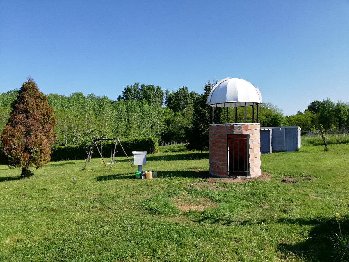

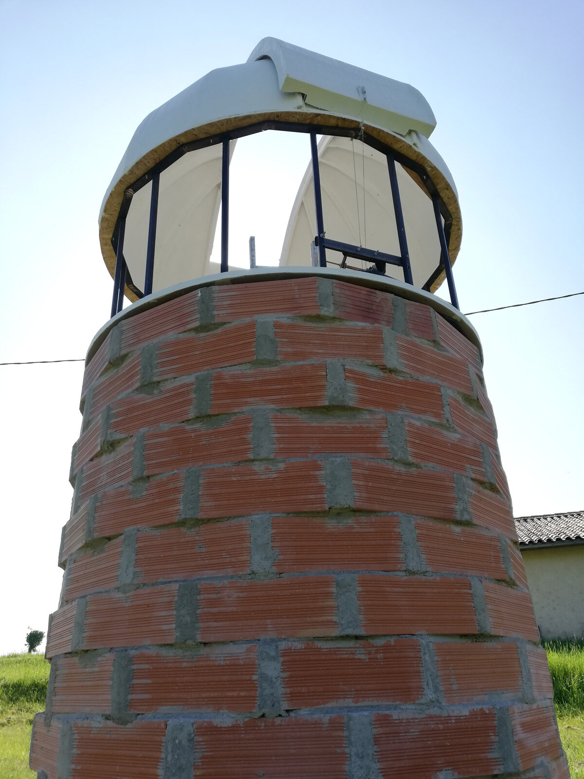

des nouvelles fraîches de mon vaisseau spécial
depuis la première pelletée de terre pour creuser la fondation, il s'est passé 5 mois
5 mois de découvertes

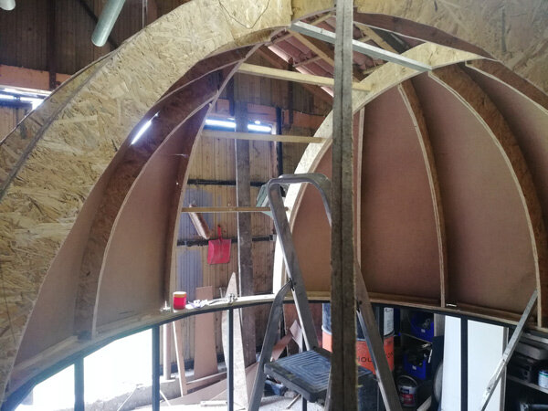

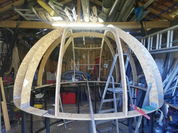

le bois d'abord, je savais presque planter une pointe sans la tordre
7.jpg.b18b4817bab46273be30f22e849faa87.jpg   10.jpg.ca1936c8613cbc9151f649ef850bc526.jpg

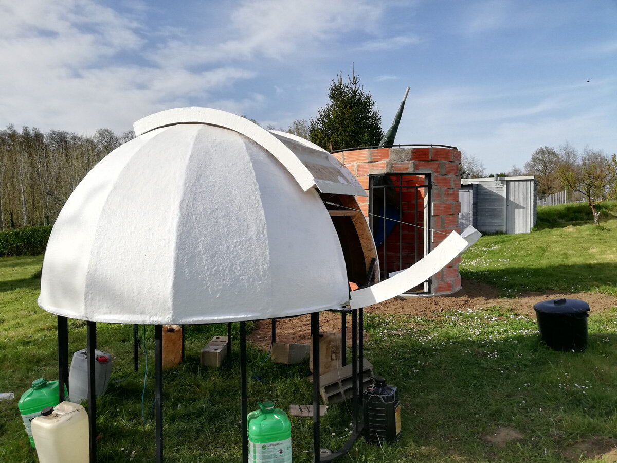

puis vint la fibre :o
quelle horreur ce truc! et puis non, c'est pas si difficile que ça
vers la fin, j'en avait plus sur la coupole que sur les mains
hier, tout était prêt....

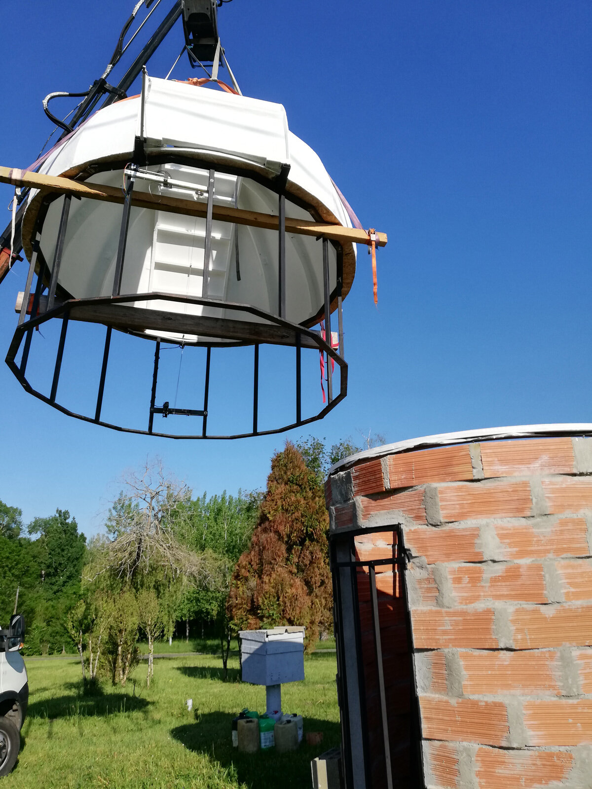

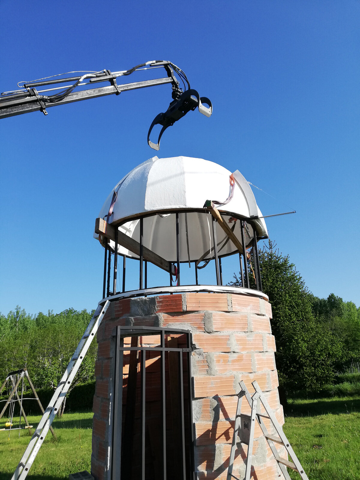

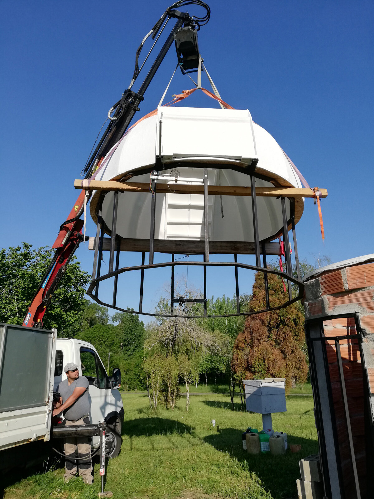

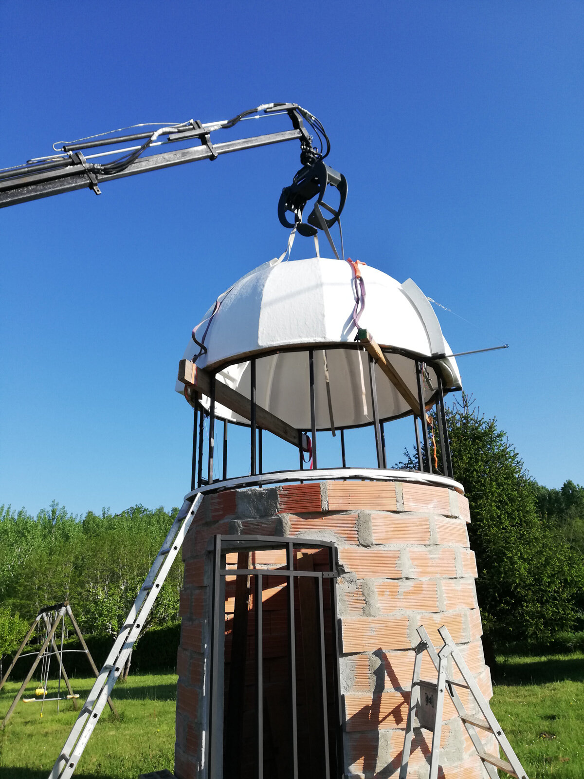

comme la NASA pour Saturne V, il me fallait trouver un moyen de levage
ma voisine connaissait quelqu'un qui connaissait quelqu'un qui bossait à la NASA débardait du bois en foret: impeccable
ce camion me paraissait bien fluet à côté de la coupole..
et le pilote un poil nerveux :(
mais tout se passa bien
jusqu'à la libération finale :lu:
le chtit bb :wub:
encore une petite journée...semaine....année.... (rayez les mentions inutiles)
et à moi les zétouâles!!
encore merci à tout ceux ici ou ailleurs qui m'ont aidé par leurs encouragements et leurs conseils techniques
c'est très précieux tout ça
il reste du boulot, aller! au taff!!!!

Super, on dirait un phare Breton. Tes voisins vont adorer ta "1ere lumière" 🤣 2 longs un court etc....
Bravo Gégé tu as fais un super boulot!
Olala magnifique,tu vas être bien protégé et le tube encore mieux  😉
Cela doit kiffant de voir la dépose de la coupole 🥳
Les membres du club d'astronomie du Sauternais s'entrainent ardemment pour les futures observations visuelles :
Bon courage pour la suite 👍
Modifié par Discret68
  • Comme je me gausse! 2
Merci pour vos encouragements 😎
