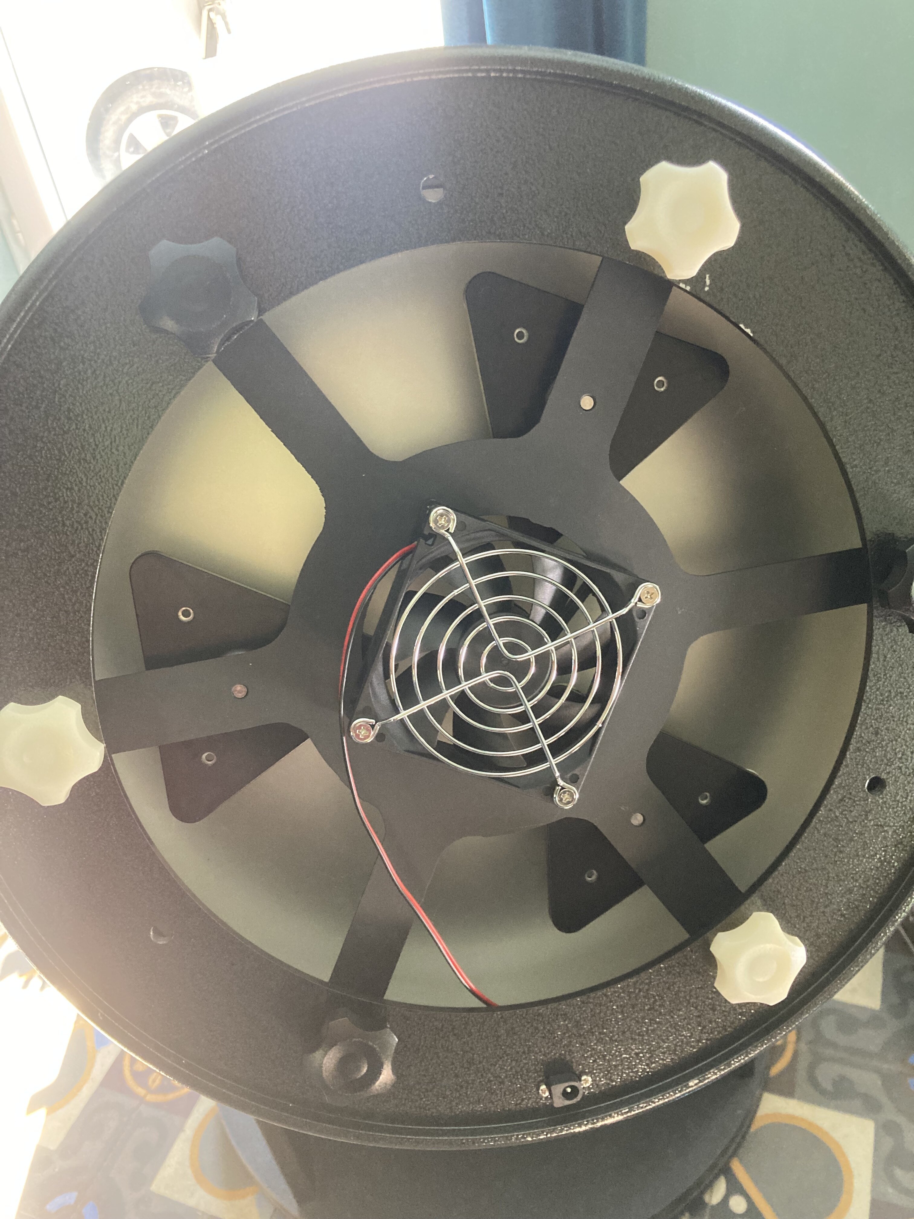

Bonjour!  Je viens d'acquérir un télescope seconde main Skywatcher Dobson 200/1200 ( modèle avant le classic) et je voudrais nettoyer le miroir primaire. Question : Est-ce possible de le nettoyer sans l'enlever de son cadre, c'est â dire, le retirer du tube bien sûr mais le laisser vissé dans son barillet? Je ne sais pas si j'ai les bons termes...
Merci d'avance!
Il y a 3 heures, Lunemanon a dit :
Merci d'avance!

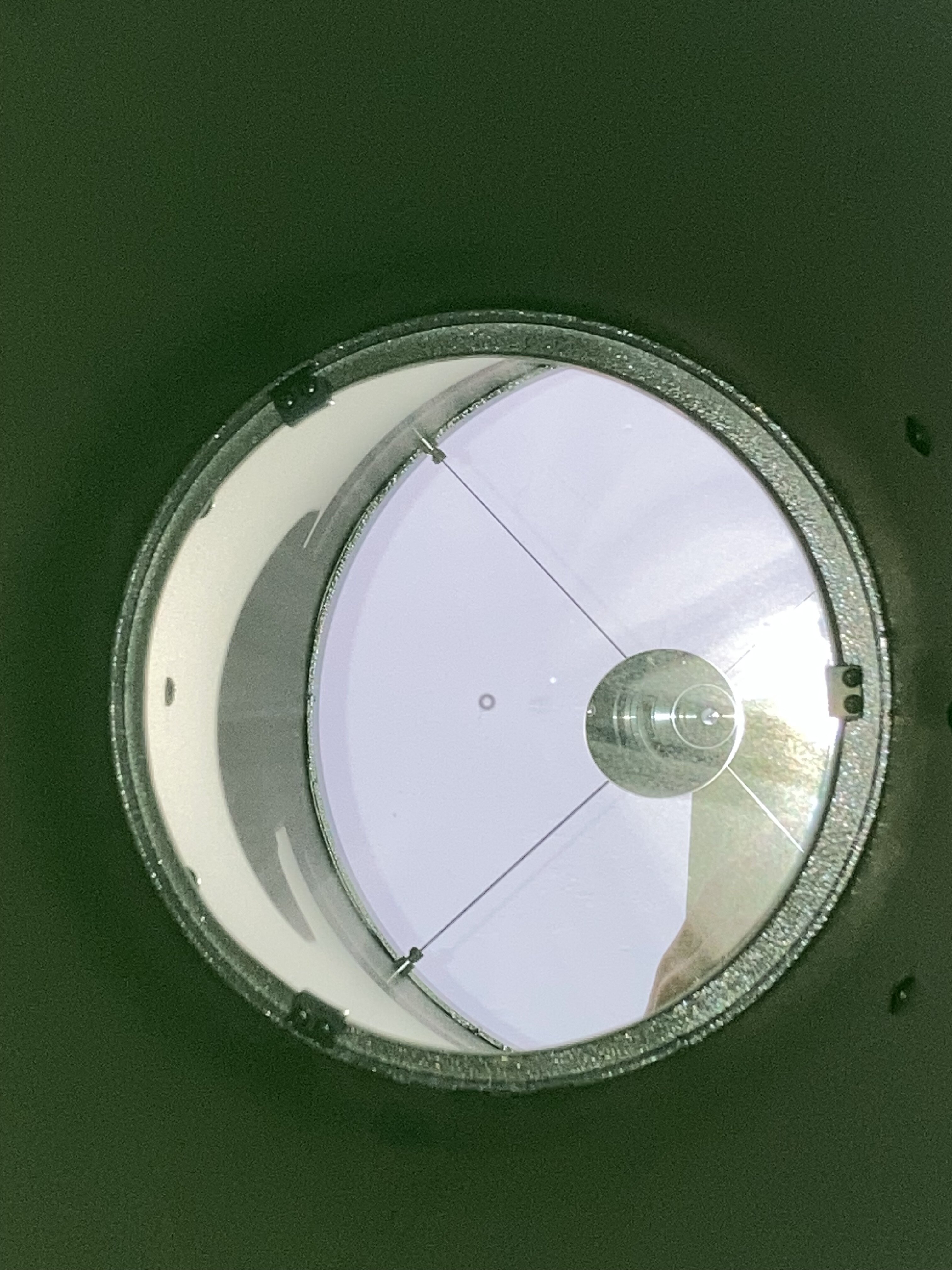

Merci à tous pour vos réponses. Je vois effectivement quelques saletés sur le miroir...2-3 points foncés et un peu poussière vu qu'il appartenait à quelqu'un qui n'avait aucune connaissance de son utilisation puisqu'il en avait hérité...je crois que je vais partir du bon pied et procéder au nettoyage comme suggéré. Mais qu'est-ce que le paic?🤔

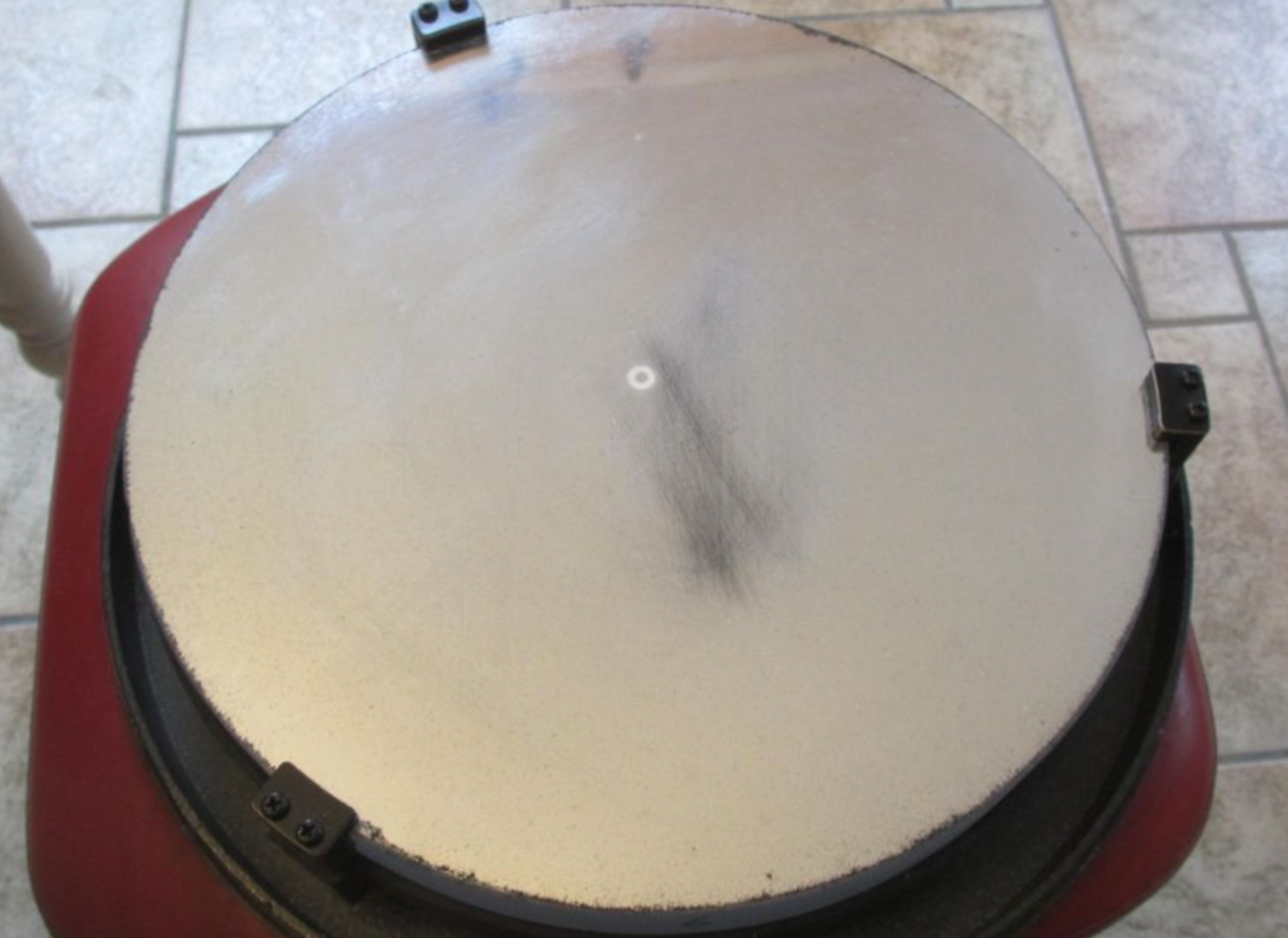

Je me permets de m'immiscer dans ce sujet, afin de ne pas en créer un nouveau juste pour ça !
J'ai nettoyé hier mon MP sur mon Kepler GSO 300/1500, l'opération s'est très bien déroulée après avoir suivi les divers conseils récoltés sur ce forum. Je n'avais pas trop le choix, j'ai observé il y a deux jours sous un cerisier, et j'ai dû laisser le tube à la verticale quelques minutes... qui s'est pris une énorme goutte de sève en plein milieu du primaire (heureusement que ce n'était pas un sapin) !
Bon, tout s'est bien passé, la sève a été dissoute en quelques secondes, mais j'y suis allé très (trop !) doucement avec les cotons, si bien que je n'ai rien abîmé mais que j'ai laissé passer quelques zones, le miroir étant légèrement poussiéreux avec les années.
J'ai deux questions :
- le miroir est désormais "strié" de zones très propres où le coton est passé, d'autres un peu moins propres... pensez-vous qu'il faut que je le relave, faut-il qu'il soit uniformément propre (ou sale) ? J'ai fait une observation rapide hier soir dans le Taureau (M1, Jupiter, NP de la boule de cristal...), je n'ai pas l'impression d'avoir causé de problème... On distingue un peu sur le côté droit de la photo les traces de passage de coton. (oui j'ai vraiment été trop économe sur ce point, il y a des zones entières où je ne suis pas passé). Les traces sont augmentées par le flash, quand on regarde le miroir au fond du tube on ne les voit pas.
- le miroir était collé à son support (trois platines triangulaires) par des pastilles adhésives.  Forcément, j'ai tout arraché. J'ai juste replacé le miroir comme il était (marque au feutre sur le côté), mais posé sur les pastilles déchirées. Il n'est donc plus collé, juste maintenant par les trois griffes (que j'ai serrées au minimum, technique "feuille de papier"). Pensez-vous que ça pose problème, faut-il que je rachète des pastilles collantes ? Que je nettoie toute trace de pastille et coller à la place des feutrines qui permettraient de poser le miroir en douceur sans le coller ?
Merci d'avance pour les conseils avisés ! On a tellement peur de faire des bêtises avec ces appareils...

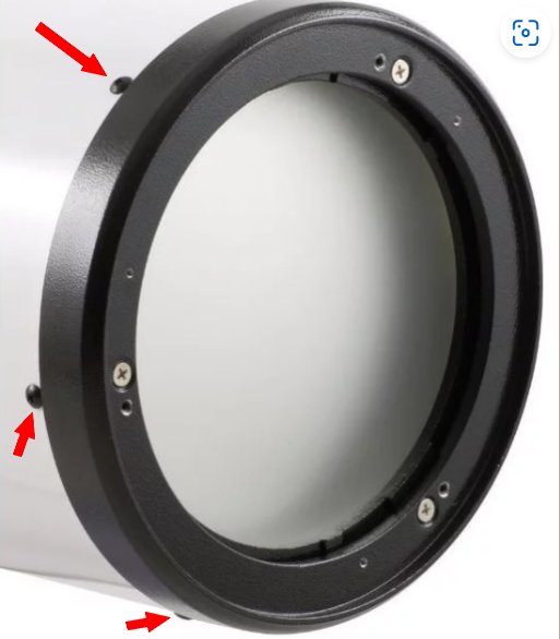

Rebonjour et merci à vous tous pour les bons conseils. Ceci dit, je voulais nettoyer mon miroir primaire car je vois quelque chose de noir d'environ 1 millimètre collé sur celui-ci et sans être très poussiéreux je crois que ça lui ferait du bien, bref.  J'ai donc commencé à tout préparer pour le nettoyage et là j'enlève toutes les visses (légèrement rouillées) qui retiennent le miroir...je tire un peu...j'essaie de tourner et de bouger le miroir avec son barillet...RIEN ne bouge! Incapable de sortir le miroir.  Auriez-vous un truc? J'ai songé entrer une petite clé Allen dans kes trous de visses pour faire un effet de levier afin de dégager le tout mais j'ai vraiment peur d'égratigner le miroir.
Alors je renonce tout simplement? Pas pratique 😕
il y a 16 minutes, Lunemanon a dit :
Parles-tu de ces vis là (flèches rouge sur la photo)?
J'ai finalement réussi! Mon miroir est bien nettoyé. Maintenant je dois procéder à la colllmation.
Merci
Oui. Mais comme je viens d'écrire, j'ai finalement réussi en y mettant un peu d'énergie. Merci de m'avoir répondu.

- Faire une marque de repérage sur le barillet noir pour le remonter à l'identique une fois le MP nettoyé
- Dévisser les 6 vis noires sur le pourtour du tube au niveau du MP :
Attention de ne pas faire tomber le barillet (avec le MP) une fois la dernière vis enlevée  (tu peux aussi mettre le tube verticalement sans risque)
- Sortir le barillet

Etonnant, j'ai 3 GSO et les ai lavés régulièrement sans problème d'aluminure
Il est vrai qu'avant le 1er lavage, si on regarde par l'arrière du miroir, on peut voir les défauts de l'aluminure mais sans aggravation par la suite.
Attention aussi de protéger la surface du miroir pendant le serrage au cas où...

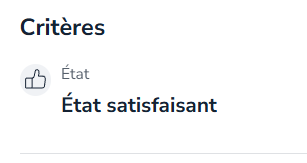

Tenez, j'ai trouvé cette annonce :
https://www.leboncoin.fr/ad/sport_plein_air/2966230763
Visiblement un des anciens propriétaire a utilisé la méthode de la vidéo YouTube pour nettoyer son miroir. On devine les traces de la paille de fer... Sur un 300mm en plus... Quand je vous avais dit que c'était dangereux ces vidéos YouTube !
  • Comme je me gausse! 2
