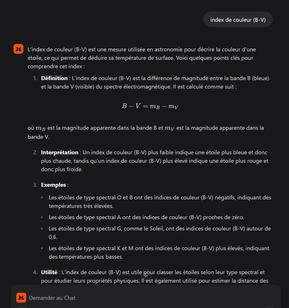

  Le 20/06/2025 à 07:42, 'Bruno a dit :
je me souviens que l'indice de couleur B-V de T Lyrae est très grand, genre +5, plus qu'aucune autre étoile à ma connaissance
Voir davantage

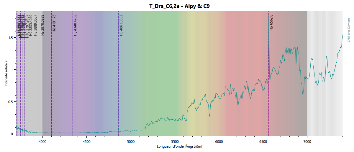

En farfouillant pour me faire une liste d'étoiles carbonées plutôt extrêmes, je suis tombé sur T Dra. Si visuellement T Lyrae est très rouge avec un indice (B-V) de 4.90, T Dra devrait probablement vous épater.
Je ne l'ai pas observée (mes yeux sont inaptes à l'exercice..) mais son indice (B-V) est de 10.88. C'est une étoile variable de magnitude visuelle, d'après Stellarium, de 7.2 à 13.5 (T Lyrae c'est 7.84 à 9.6).
Je lui ai tiré le portrait en spectro, elle présente un pic en Ha qui explique peut être cet indice élevé ?
Si les yeux vous en disent !

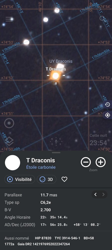

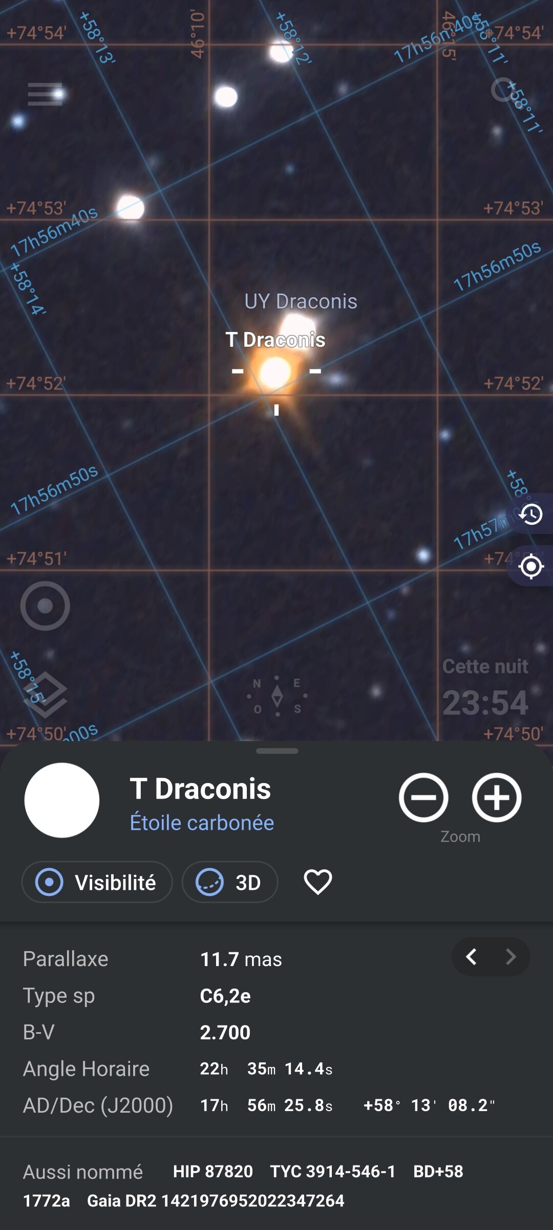

  Le 26/06/2025 à 12:26, krotdebouk a dit :
Voir davantage
Ah tiens Stellarium mobile ne me donne pas la même valeur...
Screenshot_2025-06-26-14-28-38-255_com.noctuasoftware.stellarium_plus.thumb.jpg.fabaa3b52f59fbd43d2b7ff5bc13e031.jpg
Plus de 10 me paraît énorme, jamais vu au delà de 5 environ.

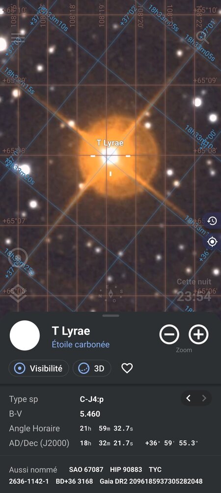

Par contre pour T lyr ça colle mieux
Screenshot_2025-06-26-14-28-52-460_com.noctuasoftware.stellarium_plus.thumb.jpg.ed45bcdb8cea010570e9a532e75daf65.jpg
