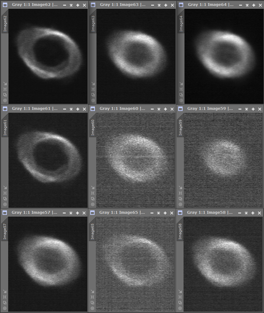

La NII est d'ailleurs dans la 2ème et 3ème image couleur, sur la couche rouge : SHO > RVB > ici NII Ha OIII en 2ème image et NII Hb OIII pour la 3ème.

Merci ! Je la recommencerai mais dans un certains temps.. J'ai fait toute l'acquisition manuellement (le décalage de 3 pixels, relance capture etc..). Il est écrit dans le bouquin que c'est fastidieux, moi c'est un autre mot auquel je pense et avec un C majuscule..
Il serait possible de scripter le truc pour automatiser ça. Je vais fouiller avant car je ne comprends pas comment faire interagir le logiciel de capture (Demetra de Shelyak Instruments, mon spectro) et PHD2. Je compte sur CCD Ciel de Patrick Chevalley, faudrait que je lui en touche un mot :)

Alors attention, j'ai normalisé toutes les images sur.. je ne sais plus laquelle en référence. Assemblées sans aucune retouche ça donnait ça, le but de cette partie de manip est de sortir une image la plus jolie possible. Pour la suite de la manip (mesure de températures entre autres), pas de bidouillage..

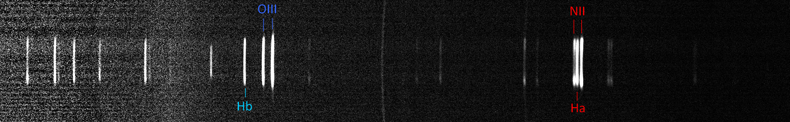

Retrouvé le post en question : http://www.astrosurf.com/topic/160039-question-existentielle-pourquoi-on-fait-du-sho/?tab=comments#comment-2267443
Extrait de l'intervention de Christian Buil :
"Faire la raie Hbeta ne sert pas à grand chose, car elle duplique la raie Halpha... sauf que la raie rouge de l'hydrogène, Halpha, est flanquée des raies interdites de l'azote, parfois plus intenses que la raie de l'hydrogène. Du coup lorsqu'on fait une image dans la raie rouge de l'hydrogène, pas grand monde est au courant, mais en fait, on observe la nébuleuse dans les raies de l'azote ! La différence entre une image Hbeta et une speudo image Halpha, permet par exemple d'extraire l'information purement azote et l'information purement hydrogène"
C'est ce qu'on voit sur le spectre.
[N II] : 6548.03 A
Ha : 6562.82 A
[N II] : 6583.45 A
Les différences de longueur d'ondes entre les deux [N II] et Ha sont respectivement de 1.41 nm et 2.13 nm. Avec une bande passante supérieure à 4 nm centrée sur Ha, on englobe effectivement le [N II] dans l'image Ha..

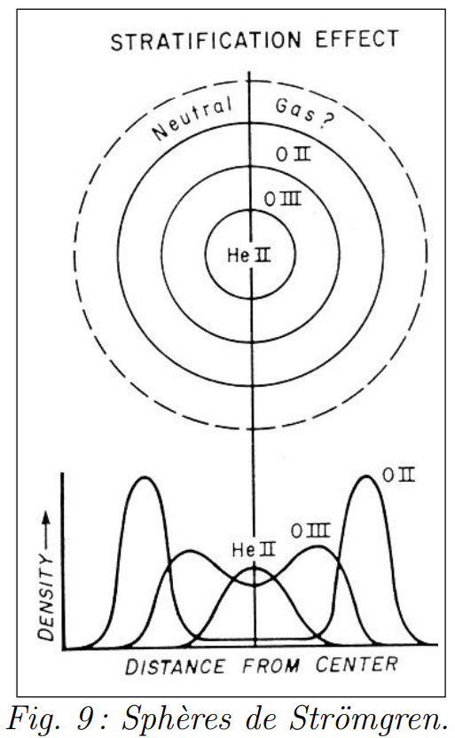

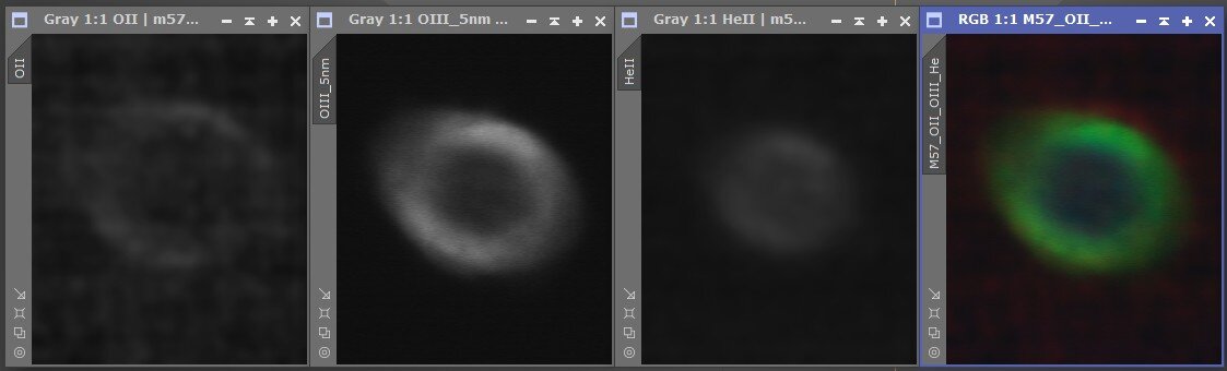

D'ailleurs en continuant à disséquer cette M57, je me demandais pourquoi l'helium (HII 485,56 nm) n'est visible qu'au centre de la nébuleuse planétaire et pas dans ses anneaux. Je suis alors tombé sur cette publication de Benjamin Mauclaire que je remercie au passage (clic). C'est expliqué page 9 (distribution des différentes espèces atomiques) et le schéma de la figure 9 l'illustre : les sphères de Strömgren avec He II, O III et O II.
Contrairement à ce que je comprends du schéma, le [O II] n'est pas bien lumineux sur mes spectres mais j'ai quand même pu en sortir une image (torturée par la suite pour le révéler..) puis un mixage O II-O III-He II attribués respectivement à R-V-B.. et comme pressenti sur les images unitaires, on retrouve bien le schéma. Peut être que Density n'est pas Intensity finalement.. :)

15 minutes ago, krotdebouk said:
Merci à vous tous pour votre passage et vos commentaires bien sympa. @180Vision Comme tu le dis Julien, ça fait fouiller mais j'aime bien !

Dans le descriptif Antlia à propos des filtres Ha :
- Les filtres 4.5nm englobent l'intégralité du NII
- Les filtres 3nm retirent environ 50% du NII
- Les filtres 2.5nm retirent environ 90% du NII
Par conséquent, utiliser un filtre 2.5nm donnera du Ha pratiquement pur, mais nettement moins intense une fois qu'on lui retiré la composante NII.
C'est un choix à faire.
