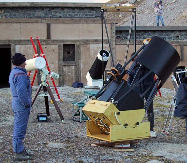

Vers 2500m d'altitude il y a quelques années:
Remarquez la table équatoriale qui rehausse un peu. Le 700 ne l'a pas.
Et regardez bien, derrière le 600 avec sa cage carrée: un 800 à 3,7 :)
Tiens, ça me fait penser que j'ai un 600 F 3,3 sur le feu moi... qui attend sa monture depuis 5 ans :D . Et mon 600, ce sera les deux pieds par terre, et toc ;)
Et puis c'est vrai Michel, pour le coup de l'escabeau, on fait pas la même taille :p
