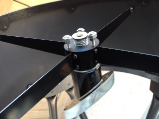

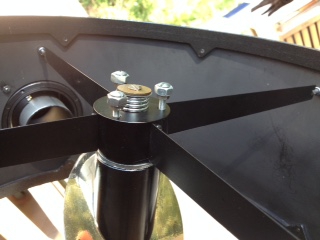

Par contre tes etoiles sont bizaroides.

Yoann, les étoiles bizarroïdes je crois que c'est le porte oculaire qui rentre dans le tube et donne cet effet là puisqu'il créé un peu d'obstruction... j'ai toujours pas trouvé le bon tube allonge pour éviter ça.
Il y a aussi que j'ai imagé avec un gain plus élevé que d'habitude, donc plus d'étoiles sont saturées.
