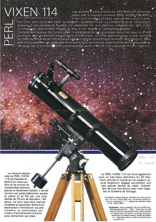

merzhin Posté 6 novembre 2016 Posté 6 novembre 2016 (modifié) Ils tiennent la route ces petits 114/900 ? https://www.leboncoin.fr/sports_hobbies/1041342110.htm?ca=12_s Un ganymède, en changeant la monture peut être pour une plus robuste. https://www.leboncoin.fr/sports_hobbies/1041822370.htm?ca=12_s Un perl vixen Modifié 6 novembre 2016 par merzhin Citer
staffy Posté 6 novembre 2016 Posté 6 novembre 2016 Ils tiennent la route ces petits 114/900 ? https://www.leboncoin.fr/sports_hobbies/1041342110.htm?ca=12_s Un ganymède, en changeant la monture peut être pour une plus robuste. https://www.leboncoin.fr/sports_hobbies/1041822370.htm?ca=12_s Un perl vixen L'optique du Perl Ganymède était inférieure au Perl JPM et la monture était un peu "légère". Le Perl Vixen avec sa (bonne) monture Polaris (elle était vendue avec des tubes jusqu'à 150/750) est une meilleure affaire et le prix supérieur de 50 € se justifie. Ne pas oublier qu'il ne s'agit pas de matériels récents (oculaires en 24,5 mm). Citer
sixela Posté 6 novembre 2016 Posté 6 novembre 2016 (modifié) Par contre, il manque le chercheur sur le Perl Vixen + Polaris (curieusement, il y a un viseur polaire dans la monture et même l'illuminateur)? Mais à part ça, c'est en effet une affaire...la monture est super. Modifié 6 novembre 2016 par sixela Citer
staffy Posté 6 novembre 2016 Posté 6 novembre 2016 ... (curieusement, il y a un viseur polaire dans la monture et même l'illuminateur)? ... Sur cette monture, le viseur polaire était fourni d'origine. Citer
merzhin Posté 7 novembre 2016 Posté 7 novembre 2016 Merci pour ces retours. C'est vrai que la monture du perl a l'air plus robuste. Malgré ses oculaires à l'ancienne, ça peut être un bon instrument d'initiation pour le club avec le newton pour apprendre la collimation et la monture équato pour la mise en station. A ce prix là, on a pas trop peur de laisser manipuler lors des rassemblements. Citer

staffy Posté 7 novembre 2016 Posté 7 novembre 2016 Merci pour ces retours. C'est vrai que la monture du perl a l'air plus robuste. Malgré ses oculaires à l'ancienne, ça peut être un bon instrument d'initiation pour le club avec le newton pour apprendre la collimation et la monture équato pour la mise en station. A ce prix là, on a pas trop peur de laisser manipuler lors des rassemblements. Ce matériel devrait être en mesure de répondre correctement à l'usage envisagé (la monture dispose par ailleurs de cercles de coordonnées utilisables). Une page de présentation de cet instrument : Citer
