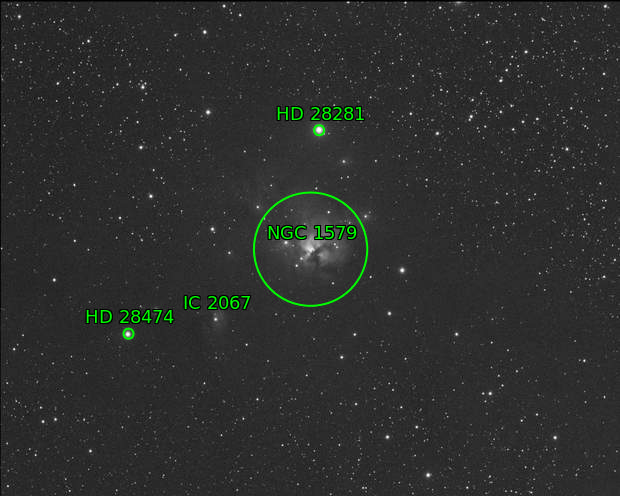

Il se trouve entre le Cocher et Persée, tout proche de california
