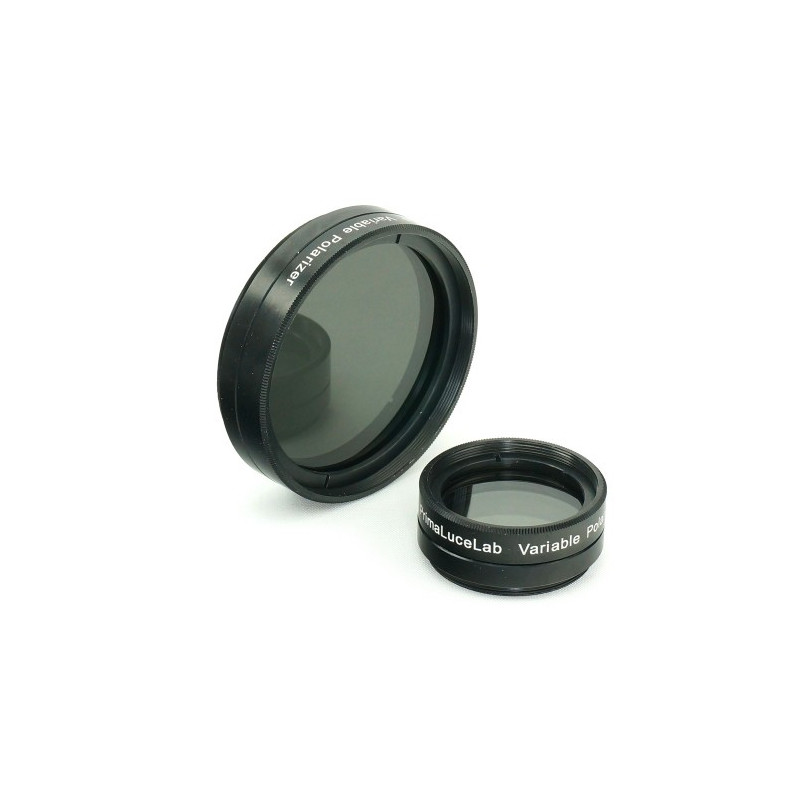

Je ne vois vraiment pas en quoi un filtre polarisant variable est "difficile", et il laisse le motif de diffraction complètement intact.

Alors la moitié d'un filtre a polarisation variable, c'est quand-même très confortable sur le 400mm, tout comme les filtres NDxx. Sur le 250mm, par contre, j'ai tendance à ne pas l'utiliser (et à grossir suffisamment).

Sur des conseils glané ici j'avais acheté un filtre dit "lunaire" et j'ai été très déçu, on perd fortement en contraste même si la luminosité est fortement diminuée. En fait je n'ai jamais été gêné lors de l'observation directe de l'astre Sélène dans un 460mm, une fois la rétine habitué au bout de quelques secondes ce n'est plus gênant et l'on peut alors profiter de la résolution permise par l'instrument. Evidemment il faudra attendre longtemps si l'on passe au ciel profond juste après mais en même temps lorsque la lune est levée ce n'est pas le meilleurs moment ... je confirme que ce n'est pas dangereux non plus.
