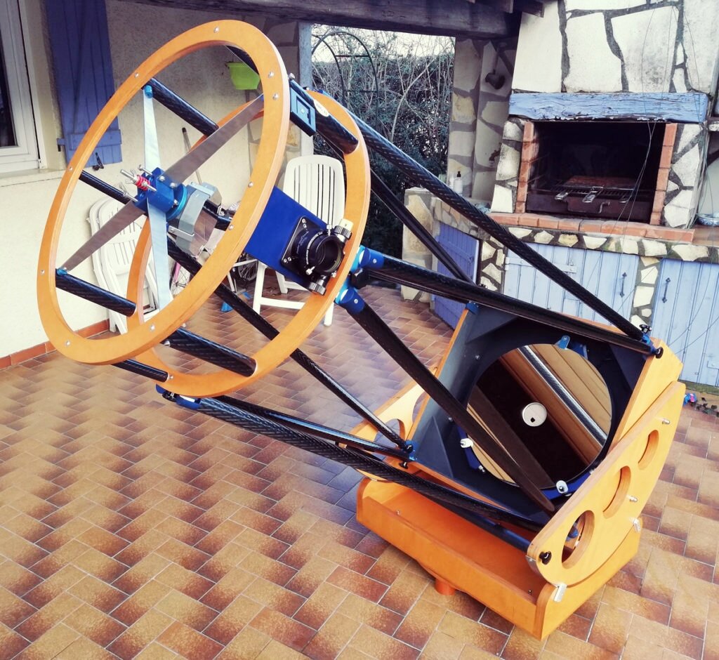

  Le 28/09/2020 à 20:42, spica2000 a dit :
c'est bien sûr un point fondamental, mais je ne me suis occupé que de la colimation du mien. Donc pour les autres, je ne sais pas.
Le mien, le DF 560 ne tient pas la collimation dans les tolérances requises selon le site altaz, soit environ 0,7mm poir un f/d 3,6. Cause classique: rotation du secondaire entre zénith et disons 30°. De 30° à l'horizon, ca ne bouge plus.  L'araignée ne semble pas en cause mais plutôt le système de friction entre le support secondaire et l'araignée. Il est possible que je n'aie pas assez serré les vis de colim. Et il faut dire que le secondaire est bien lourd et que je ne maîtrise pas encore totalement la bête.
Voir davantage
 Lorsque tu dis que la collime ne tient pas ... C' est le point rouge au centre du miroir ou au retour lazer .
 A l ' origine avec les tubes de 27 la collime bougeait légèrement , mais une fois l' entretoise renforcée
 et avec des tubes de 35 la collime était un poil décalée juste au retour du lazer . Donc pas la mort .
 Tu peux serrer les trois vis de collime sans crainte . La plaque de 5mm d' origine a été remplacée par une
 plaque de 8mm car pour la 1ère un pas de vis avait foiré . Faut vraiment les serrer sinon ça bougera un
 peu surtout pendant le transport . De même pour les vis du primaire , le mieux est de les scotcher lors
 des déplacements malgré les ressorts rajoutés .

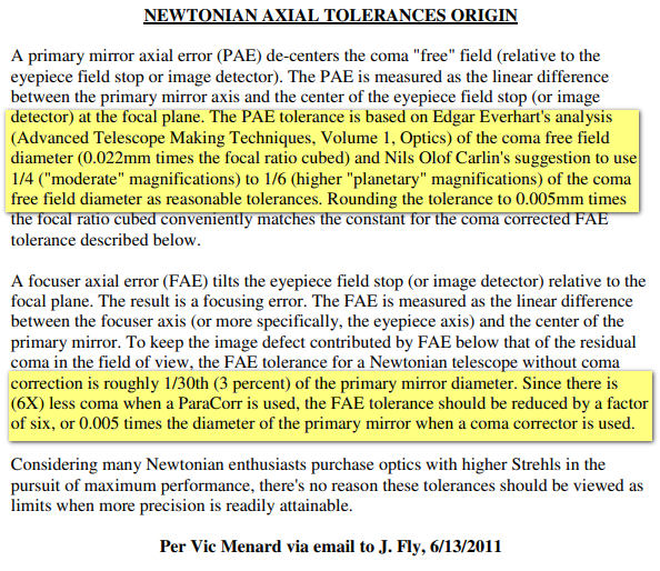

1.40 mm /6 = 0.23mm c'est vachement peu.. 😱
Mais je ne suis pas certain que le calcule est juste. La formule d Everheart donne la grandeur de la zone où la distorsion d'une étoile est plus petite que la tache d'Airy. Cela correspond +- a ta formule pour FAE. Mais la tolérance pour le secondaire avec paracorr II est d'après  E. Pensack 0.002 mm x D
  Citation
[Starman1]
A recent discussion here on CN pointed out that with the new Paracorr coma corrector, the tolerances for focuser alignment (secondary error)
go down to 0.002D, where D is the diameter of the scope.
The Primary Axial error stays the same at 0.01778mm x f/r³
Voir davantage
https://www.cloudynights.com/topic/630601-coma-corrector-and-newtonian-collimation/#entry8787293
Ce qui fait 0.8 mm pour le primaire et 1 mm pour le secondaire avec D=560 et F/D=3.6. Ça reste vraiment petit. Mais je ne suis pas du tout spécialiste dans ce domaine, je me trompe peut-être...

  Le 29/09/2020 à 08:20, jgricourt a dit :
Ah donc c'était le tiens DobBleu ? :?:
Voir davantage
 Bah oui tout le monde le sait .🙂 Ou avait deviné ...
 Le coup du secondaire de 130 était a l' origine pour des tubes raccourcis et y mettre la bino .
 Sinon c' est un 120 qui aurait été préconisé à 3.6 . Et il m' avait dit lors de la commande qu' avec un 130
 j' aurais plus de contraste . 🙃 Heureux j' étais .🙂
  JM

  Le 29/09/2020 à 08:48, blueflash a dit :
Voir davantage
Le résultat que tu mentionnes je n'en connais pas les fondements car il provient d'une discussion d'après Don Pensack sans donner plus de détails, ce qui est sur c'est que selon le type d'observation on doit être plus ou moins tolérant sur la colim., le planétaire étant probablement le type d'observation le plus critique de tous.
source 1 : Vic Menard http://www.catseyecollimation.com/Newtonian Axial Tolerances.pdf
source 2 : Nils Olof Carlin http://web.telia.com/~u41105032/kolli/kolli.html
Aussi dans le post de Don Pensack précise que l'erreur PAE ne change pas avec le Paracorr.

  Le 29/09/2020 à 07:11, jgricourt a dit :
l'erreur FAE (focuse axial error) sur la surface du primaire est de : FAE = 0.03 x (f/D)^3
Voir davantage
Mais pour la FAE c'est bien "a x D" et non "a x (f/D)^3" d'après la source1 (Vic Menard).
=> 0.005 x 560 mm = 2.8 mm
