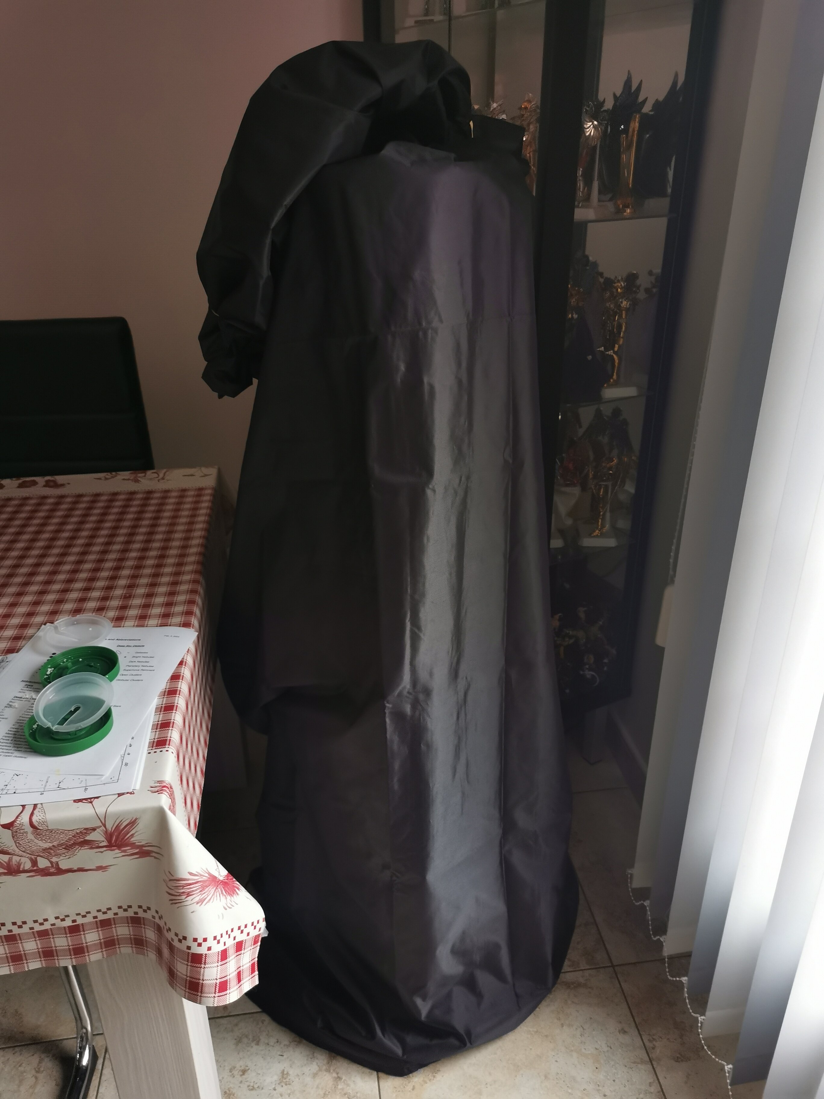

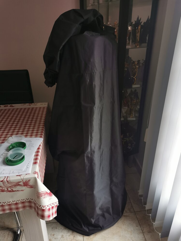

Perso j'ai commandé cela pour protéger contre la poussière dans le garage sec.
Pile les dimensions du 12" flextube plié
J'aime bien l'idée du zip pour faciliter la mise en place
A voir à l'usage
A voir à l'usage
C'est génial ça
Je vais en commander un tout de suite pour le même tube merci
il y a 6 minutes, dob250 a dit :
C'est génial ça
Et pour 10€ tu ne crains rien 😉
