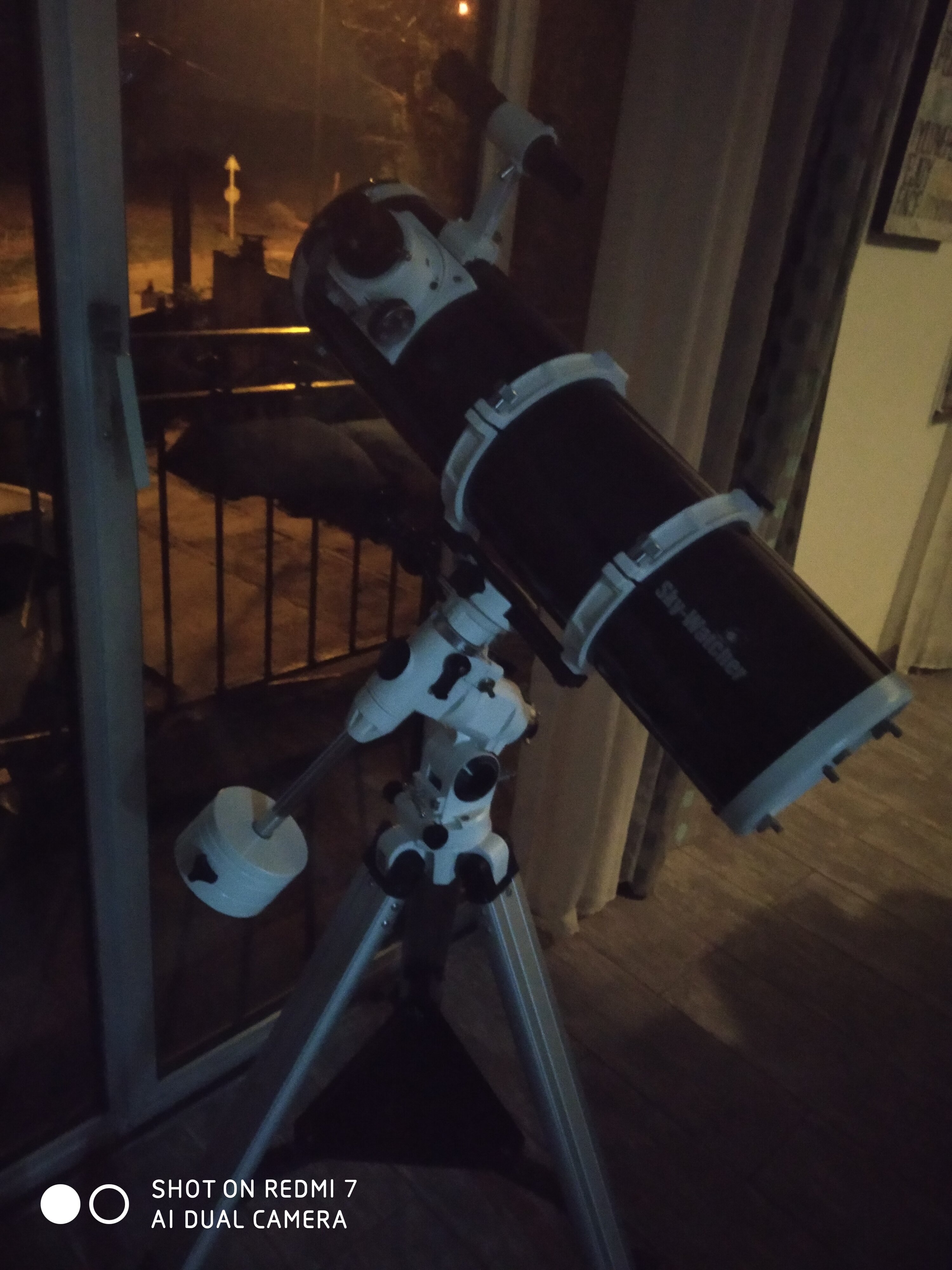

Je ne comprends absolument rien. J'ai eu un télescope 150/750 comme je le souhaitais mais je ne sais même pas où regarder! Alors autant vous dire que ces histoires de collimation ou je ne sais quoi me dépasse, j'avais pourtant lu sur le net que c'était super pour les débutants.. J'ai besoin de votre aide. Je viens de l'avoir, il est positionné dans mon salon et il est déjà monté. si vous pouviez m'expliquer les étapes je vous serais extrêmement redevable. Je viens de regarder et lorsque je regarde dans le gros trou, (voir deuxième photo) je vois un miroir, en autre, mon œil ! Lorsque j'ouvre un des deux trou à l'avant du télescope pour être sensé voir quelque chose, je vois toujours mon œil accompagné d'un trou pour voir vers l'avant. (Désolé du language casiment incompréhensible en matière astronomique).Merci bien

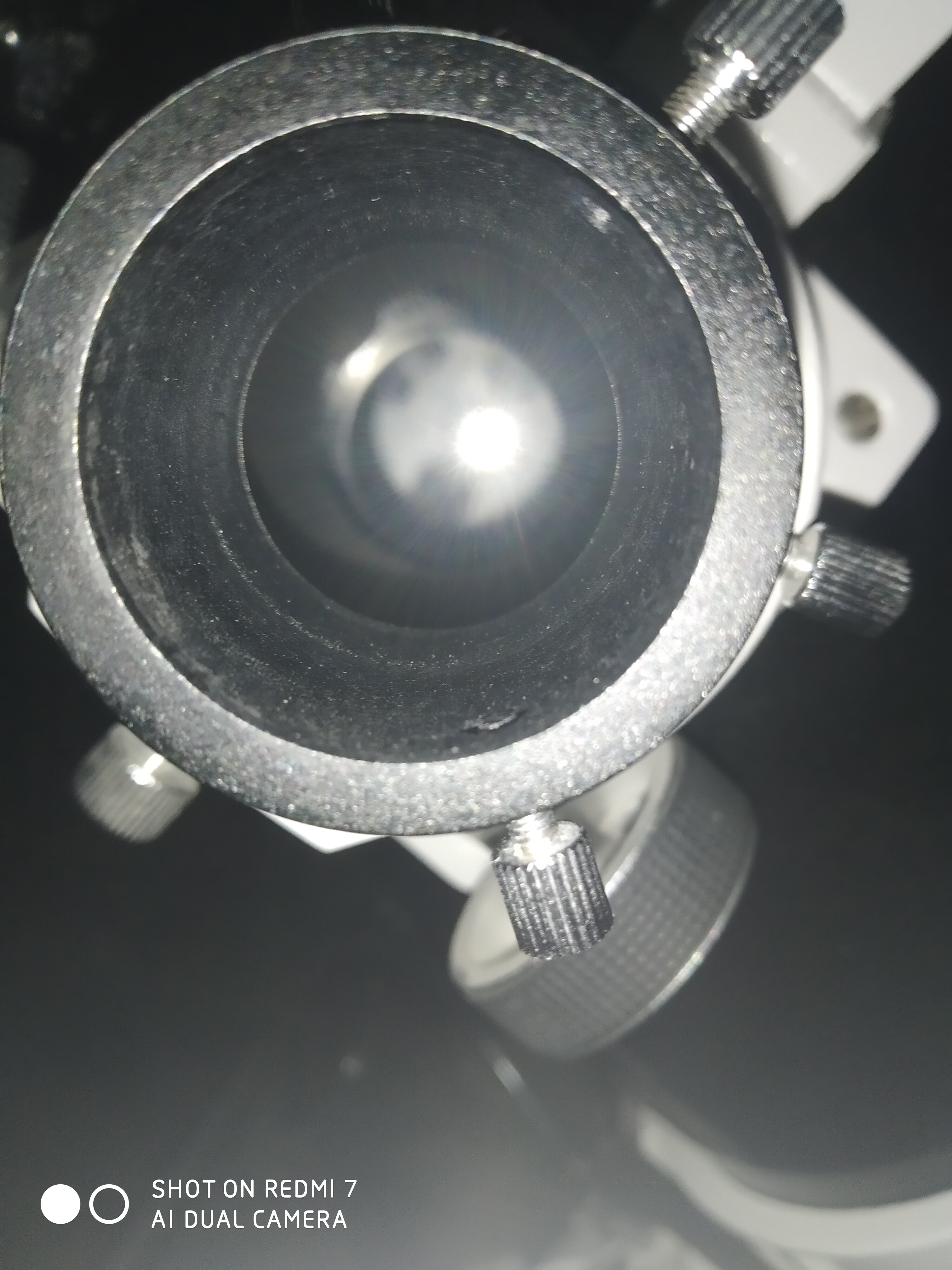

Ben oui, dans le gros trou noir que vous montrez sur la deuxième photo il faut mettre un des occulaires livrés avec l'instrument. Commencez par utiliser celui marqué 25 mm.
Ney
il y a 1 minute, 22Ney44 a dit :
Ney
D'accord. C'est bon c'est fait. Ensuite que dois-je faire?
Bonjour Ryan, pas de stress, tout ira très bien ;)
Tu découvres juste une activité nouvelle et très déroutante au départ, car ce ne sont pas des choses ni évidentes, ni intuitives, ni déjà vues autre part généralement.
Avant toute chose, le point le plus important sera de ne pas abimer ton matériel, par une chute accidentelle par exemple. Prends donc soin de bien lire, voire relire la notice, pour équilibrer à minima ton tube sur ta monture. Le trépied doit être serré correctement, et bien ouvert. Vérifie également les vis pour ne pas que ton tube ne bascule par mégarde. Retiens toujours bien ton instrument lorsque tu le manipules ou règles certaines choses, au cas ou. Cela n'a pas vocation à t'angoisser, mais bien à éviter de casser quoi que ce soit.
Concernant le fait de ne rien voir, tu n'as simplement pas mis d'oculaire dans le porte oculaire (la zone ou tu regardes et dans laquelle tu vois ton œil). Un télescope crée une image flottante d'une portion de ciel, mais c'est grâce à l'utilisation d'un oculaire que tu pourras parvenir à voir cette image (en totalité ou non, peu importe à ce stade).
Il te suffit de le trouver dans le carton, et de l'insérer. Mais ensuite, tu risques de ne rien voir encore car tu n'auras peut-être pas la mise au point de fait. La molette juste en dessous du porte oculaire te servira à faire avancer ou reculer ton petit oculaire vers toi, ou vers l’intérieur du tube, pour changer la mise au point.
Même là, tu ne verras peut être encore rien, car ton télescope ne pointera peut être pas vers quelque chose d'observable (une zone trop près, trop noire, pas contrastée, une fenêtre t'empêchant d'obtenir une image propre etc etc...)
Je te conseilles de débuter en observation de jour pour découvrir ton matériel, mais surtout de lire un livre d'initiation, ton manuel bien entendu, voire de regarder une ou deux vidéos d'initiation sur youtube (la chaine astro par exemple). Tu as beaucoup de choses à apprendre et à comprendre car tu as, malheureusement, du matériel peu adapté à de l'initiation simple et facile. Ce n'est pas impossible, mais ce n'est pas le plus simple à utiliser au départ....
Bon courage

Pour ce soir je crois que le plus utile pour vous est de bien potasser la documentation et de comprendre le plus clairement possible le fonctionnement de votre télescope.
Demain ou à un autre moment en journée la première chose à faire sera de régler le chercheur afin qu'il soit bien parallèle au télescope. Pour cela vous allez viser avec le télescope le sommet d'une antenne ou d'un poteau ou d'un arbre à au moins 500m et le placer au centre du champ de l'oculaire. Ensuite vous regardez dans le chercheur et vous mettez ce même sommet au centre de l'oculaire du chercheur grâce aux deux ou trois vis de réglage telle que décrit dans votre documentation.
Toujours en journée entrainez-vous à manipuler votre télescope en lisant la documentation.
Il faut enlever le cache entièrement et pas seulement ouvrir un ou deux trous, de plus, l'observation derrière une fenêtre c'est pas l'idéal
Lire et relire le mode d'emploi comme il a été dit au dessus serait un gros plus pour avancer
Première chose à faire avant tout (comme il a été dit au dessus) : lire le mode d'emploi fourni avec l'instrument ;)

Se familiariser avec l'instrument de jour : oui, excellent conseil. Attention toutefois à ne pas viser le soleil! Surtout pas! (risque de brûlure irréversible de la rétine).
Une fois que tu auras tout compris au fonctionnement de ton instrument :
- comment fonctionnent les mouvements de la monture
- avoir réglé le chercheur (c'est-à-dire que tu dois faire des essais pour t'assurer que ce que tu vois au centre du chercheur se retrouve bien visible au centre de l'oculaire. Si ce n'est pas le cas tu as des petites molettes ou des vis sur le support du chercheur qui permettent de le faire bouger haut/bas et gauche/droite. Tu peux le faire de jour en prenant pour cible un poteau ou le cheminée d'une maison)
- avoir compris où mettre les oculaires, comment les fixer (parce que oui, tu avais oublié de mettre un oculaire...)
- avoir compris comment on fait la mise au point
Tu pourras débuter tes observations par la lune, qui est l'objet le plus simple à trouver et qui offre beaucoup de satisfactions, avec des panoramas différents chaque jour (contrairement à ce qu'on pourrait penser le meilleur moment pour l'observer n'est pas la pleine lune car la lumière écrase les reliefs. Il vaut mieux l'observer quand elle est sous forme de croissant et en particulier la région du terminateur, c'est-à-dire la zone de frontière entre l'ombre et la lumière). Rechercher au préalable les reliefs remarquables sur une carte et se donner le défi de les trouver et de les reconnaître!
Ensuite côté ciel profond en ce moment il y a 2 stars incontournables et très faciles : l'amas des Pléiades et la nébuleuse d'Orion.
Courage, c'est déroutant au début mais une fois le matériel apprivoisé ce n'est que du bonheur!

En tout premier lieu, prendre connaissance du manuel, le lire et le relire jusqu'à le connaitre en totalité. Tu le trouvera ici : 1-Couverture (skywatcher.com)

Le bouchon de protection à l'avant du tube doit être retiré pour que ton télescope puisse être opérationnel (cette pièce est identifiée dans le manuel  en page 3 - télescope NEQ 3 emplacement A) et l'emplacement ou` placer l'oculaire en  F)
Par ailleurs, je ne vois pas trace de la molette de l'axe de déclinaison (ref F). Est il en ta possession ?
