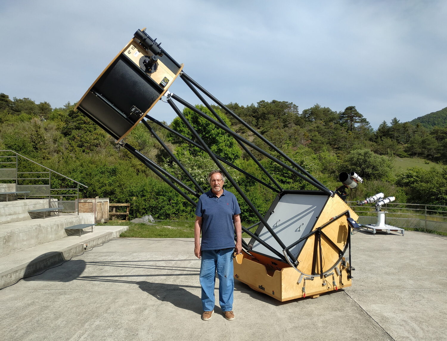

Bonjour à Tous et Toutes,
pour ceux qui veulent savoir ce qu'est un gros dobson, rv à l'Observatoire des Baronnies Provençales
Bon Ciel
Bertrand

Quelle magnifique réalisation ! :)
J'aurais deux petites questions :
a) Il me semble qu'il est piloté grâce au Nexus. Me trompè-je ?
b) Le sol ne renvoie-t-il pas la chaleur de manière gênante lorsqu'il fait chaud ?
il y a 52 minutes, Vivlepic a dit :
Il est piloté par un ArgoNavis + Servocat/Stellarcat.
il y a 52 minutes, astrocg a dit :
Enfin on passe le m en dehors des observatoires !
Le handicap qui reste est le poids du miroir primaire.
Le miroir primaire pèse 140kgs.
Vous avez commandé un 115/450 et vous aviez pas vu que c'était des centimètres ?...

Euh ? il manque l'échelle à roulettes....la prochaine fois que je commande un 115 je vérifierez mm ou cm, c'est sûr 😉
C'est sûr il est très beau mais pas plus vraiment à taille humaine, ça fait loin pour l'oculaire,  au fait qui est le fabricant ?
Bonjour: ce magnifique matériel me donne mal au dos. Et puis il faut être en bonne santé pour monter toutes ces marches! ;- )
Les vues doivent  être incroyables.

Juste pour référence quelques infos sur ce projet fou : JP Astrocraft 45 - Reflectors - Cloudy Nights:)  D = 45" = 1.15m, F/D = 3.75, miroir primaire ultra-fin 18:1 en BVC =  "Black Vitrified Ceramic" (même CTE que le 7740 Pyrex) poli par Mike Lockwood et supporté par un barillet à 54 points de contacts, secondaire de 8" = 203mm soit 18% d'obstruction à peine, 4 ans de réalisation.

Heu oui, mais non pour moi, Trop haut. J'imagine que les vues doivent être incroyables.
Je suppose qu'il faut un promontoire adapté, déplaçable et réglable en hauteur, le tous sécurisé contre les chutes.
Et du coup, quels sont les oculaires adéquate ? Ceux que j'ai pour mon petit 200 seront adaptés ?
Je pense que sur la photo l'oculaire est à la hauteur d'un panier de basket ;)
Oui tous tes oculaires fonctionneront il n'y a pas d'oculaires spéciaux hormis peut être ceux prévus pour des F/D aussi court (Nagler et Ethos), et puis de toute manière celà ne servira à rien de produire des pupille de sortie trop grande ...

Après Orion qui propose un 50" de série d'autres se sont aperçu qu'on pouvait dépasser le mètre; bravo les gars!
Orion ? Tu es sûr ? Sinon tout est possible c'est juste une question de budget :)
Tout à fait une vidéo d'un maéricain existe qui montre son assemblage, le télescope fixe et l'abri qui se déplace
mais ce n'est pas orion mais normand fullum excuses (
mais à une époque orion proposait à son catalogue un 36", un 40" et un 50"
le 50" de mémoire environ 135 000$
Le 13/08/2022 à 16:51, LH44 a dit :
Orion USA en a proposé qq mois à son catalogue. Cela n'a pas duré très longtemps...
Bonjour, je me demande si ce ne serait pas Canadien?
Le site du fabricant est en Anglais et Français--un site Américain ne mettrait pas son site en ces deux langues?
https://www.optiquesfullum.com/fr/
Je continuerais a éplucher ce site!
Fascinant!
Bonjour, merci, en effet je n'avais pas trop cherché le site. C'est en fait fabriqué au Québec.
"Optiques Fullum is a Canadian optics company that manufactures the largest custom telescopes available in regular production for amateur astronomers. Their signature Fullum Folded Newtonian is produced in house and is available in impressive apertures from 30 inches to 65 inches."
65 pouces le p lus  grand miroir! Soit: 1.651m, est ce possible?
