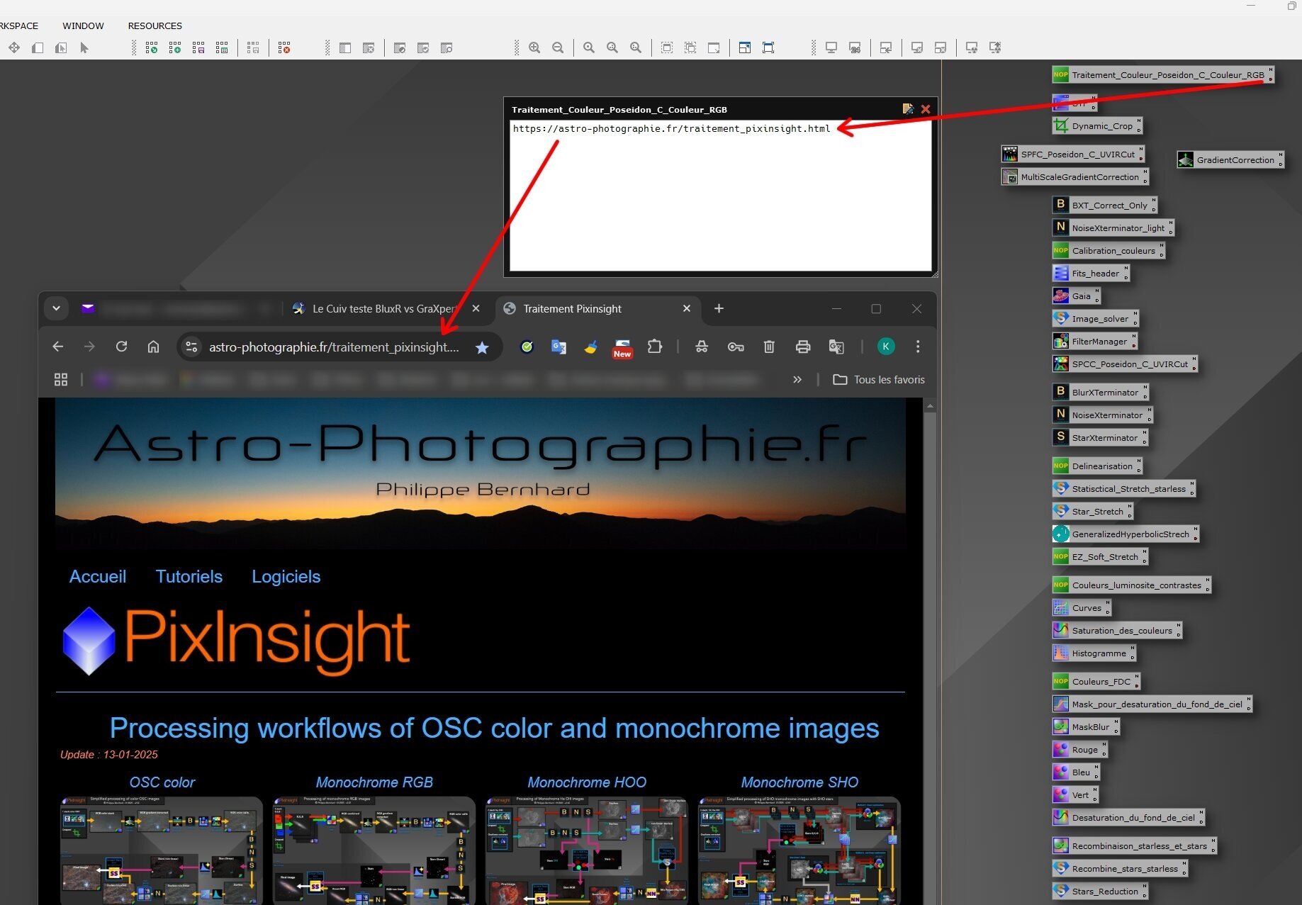

Bon je suis sur les très bons documents de Ph.Bernhard et le traitement d'une image OSC me fait mal à la tronche avec tous les plugins utilisés...faut être retraités ou moine trappiste pour se taper toute la chaine de traitement.
  • Comme je me gausse! 4
il y a 19 minutes, Raphael_OD a dit :
C'est vrai que c'est assez long et surtout pour les retraités à cause de la comprenette ralentie :)

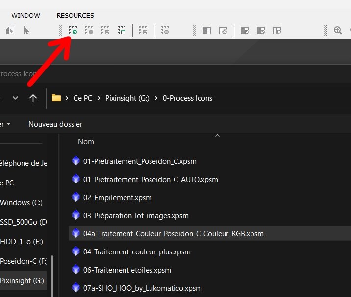

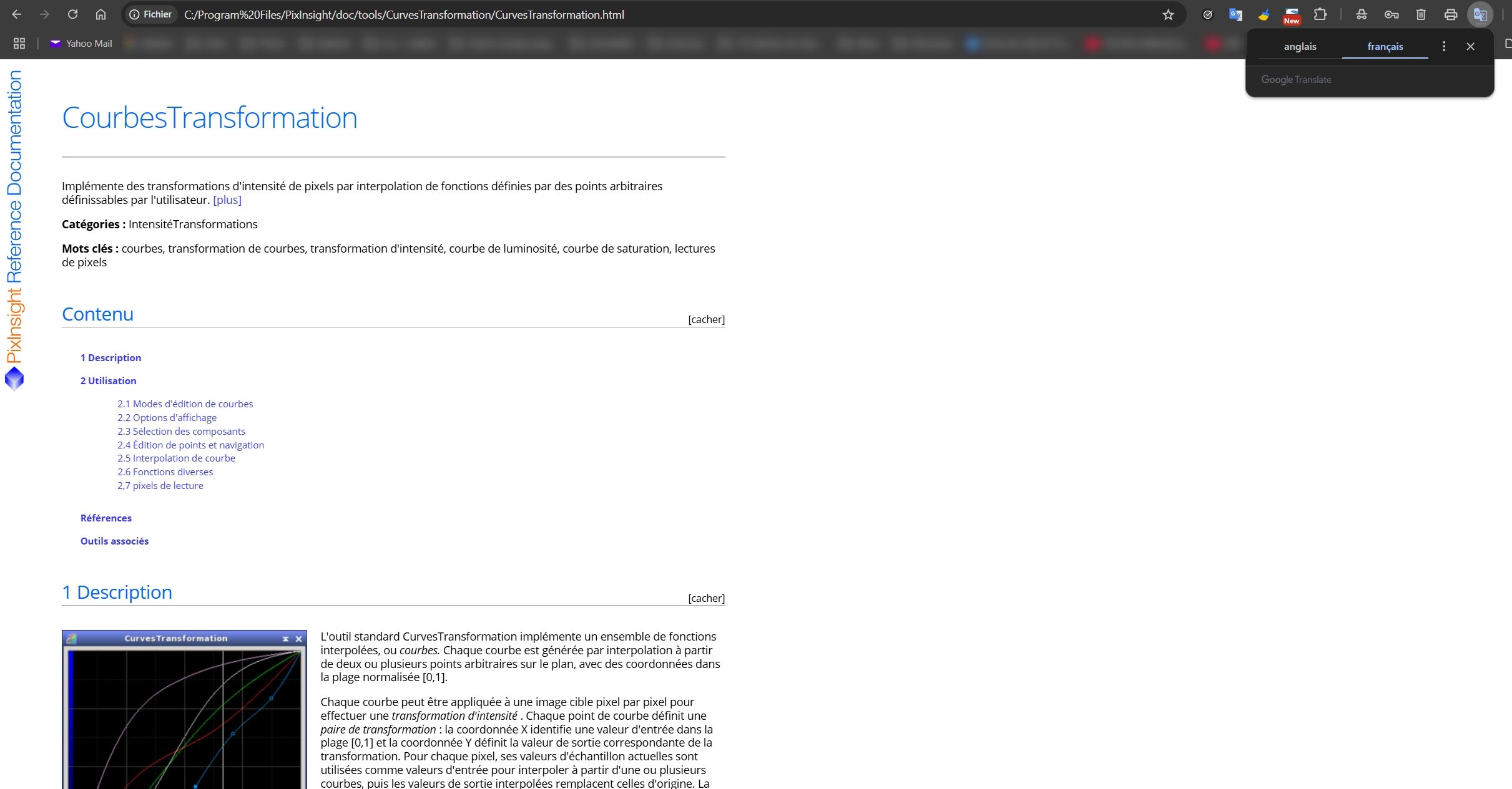

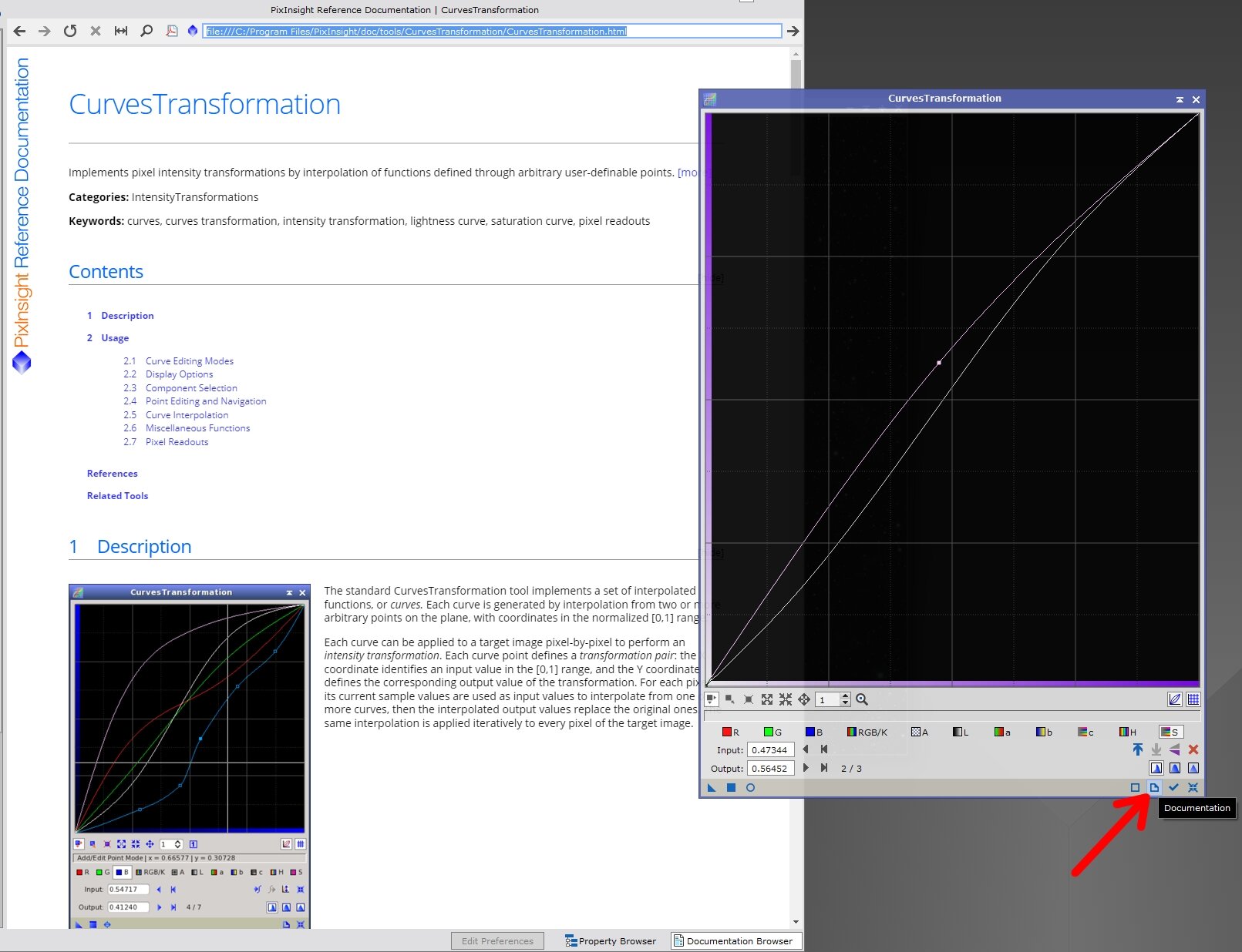

Il y a 11 heures, Ant-1 a dit :
ce sont des logiciels presque "normaux" , ou on peut voir et doser ce que l'on fait, contrairement a Pix et ses scipts ou on peut pas toucher un slider et voir en temps reel ce que ca fait, la  il faut une procedure precise, car on avance a l'aveugle. Pix c'est un peu une usine a gaz. et les processes sont pas du tout explicite.
Puisque tu as un avis sur Pixinsight, c'est que tu l'as essayé, comment pourrait-il en être autrement ? Mais je pense que tu n'as pas su exploiter pleinement ta période d'essai gratuite car tu aurais vu qu'il y a une petite icône en bas du process ou du script qui lance une visualisation de ce qui va se passer sur l'image, en temps réel ou différé si le process (ou script) doit faire des calculs (Real-Time Preview de son petit nom).

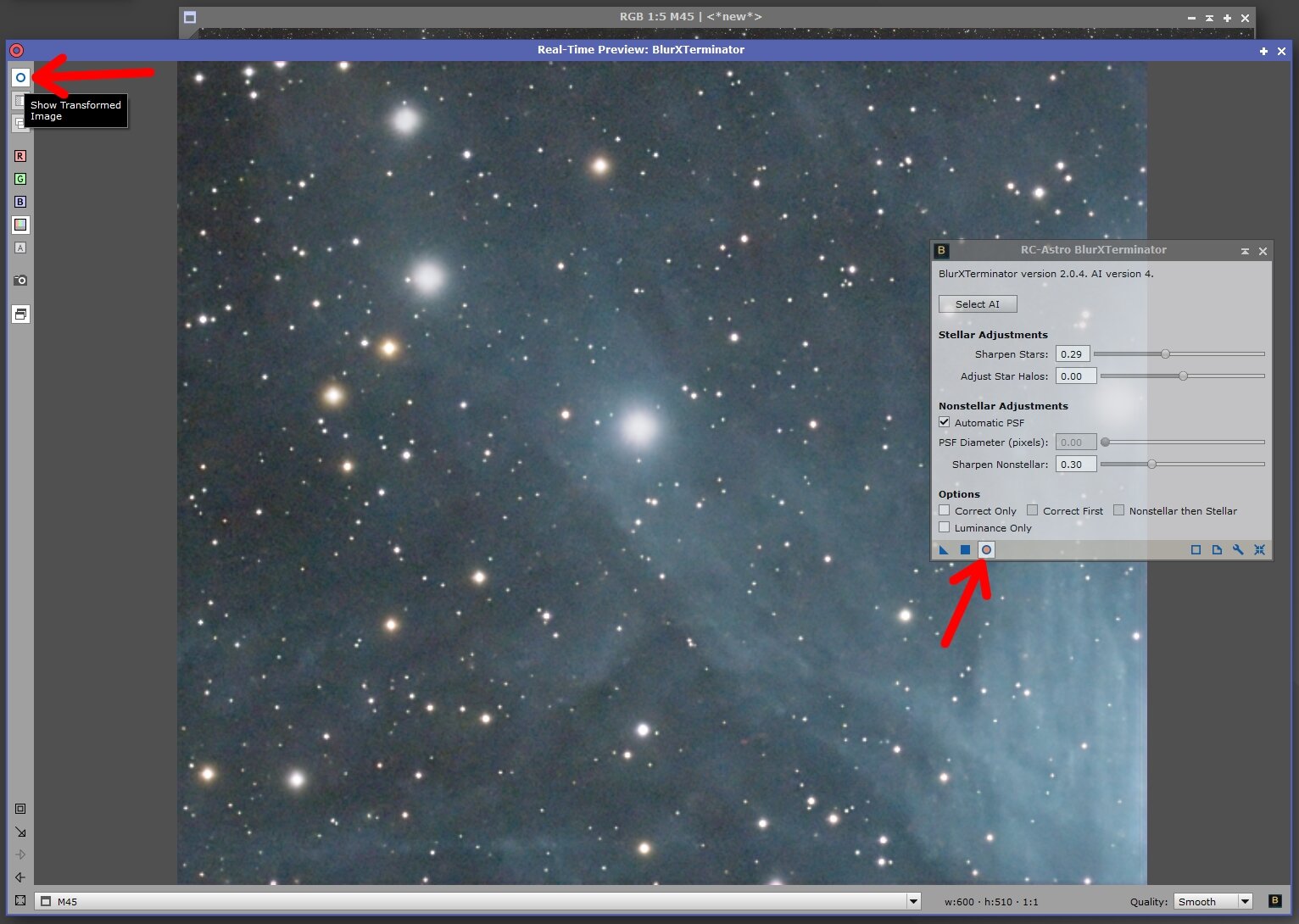

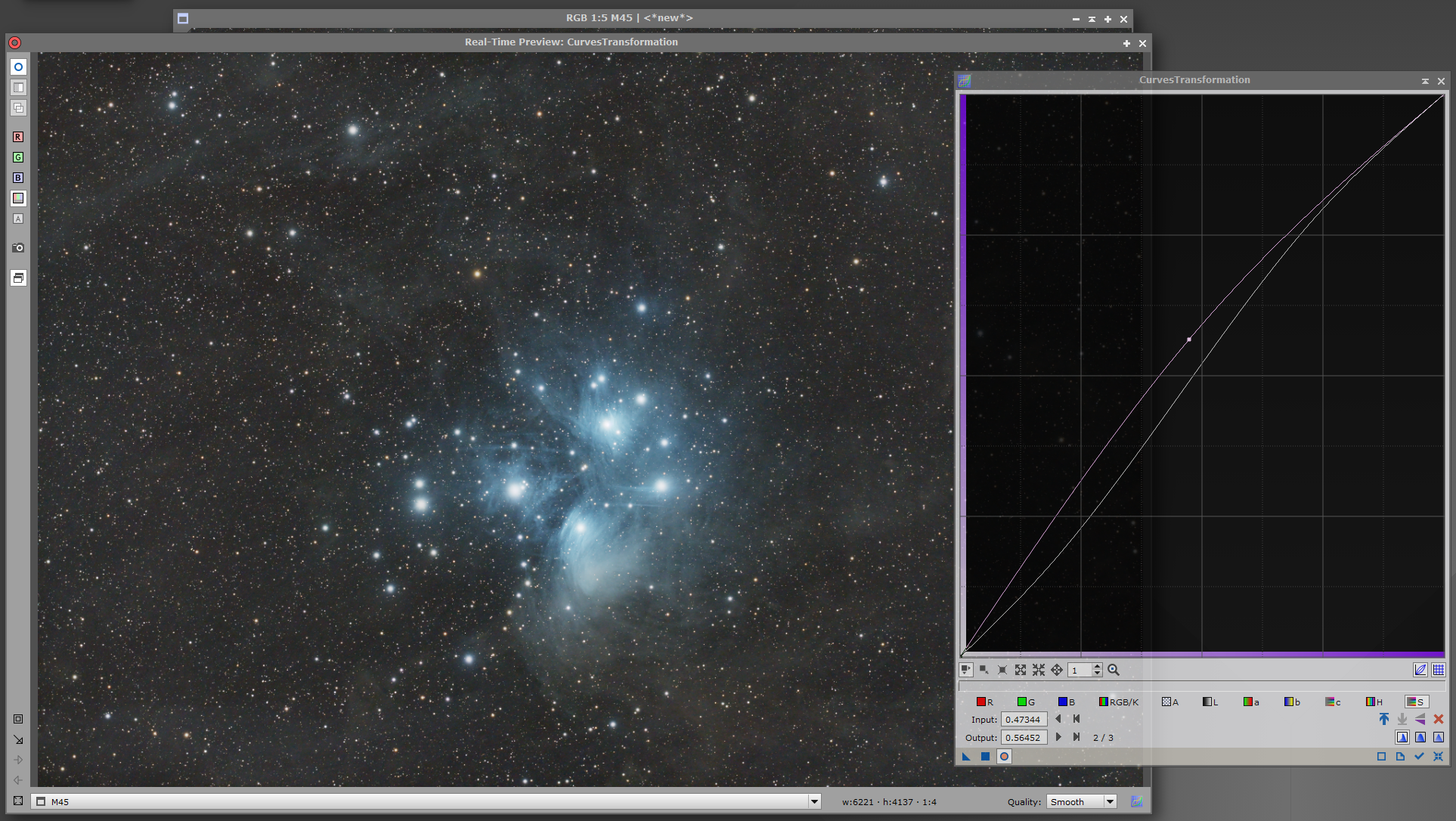

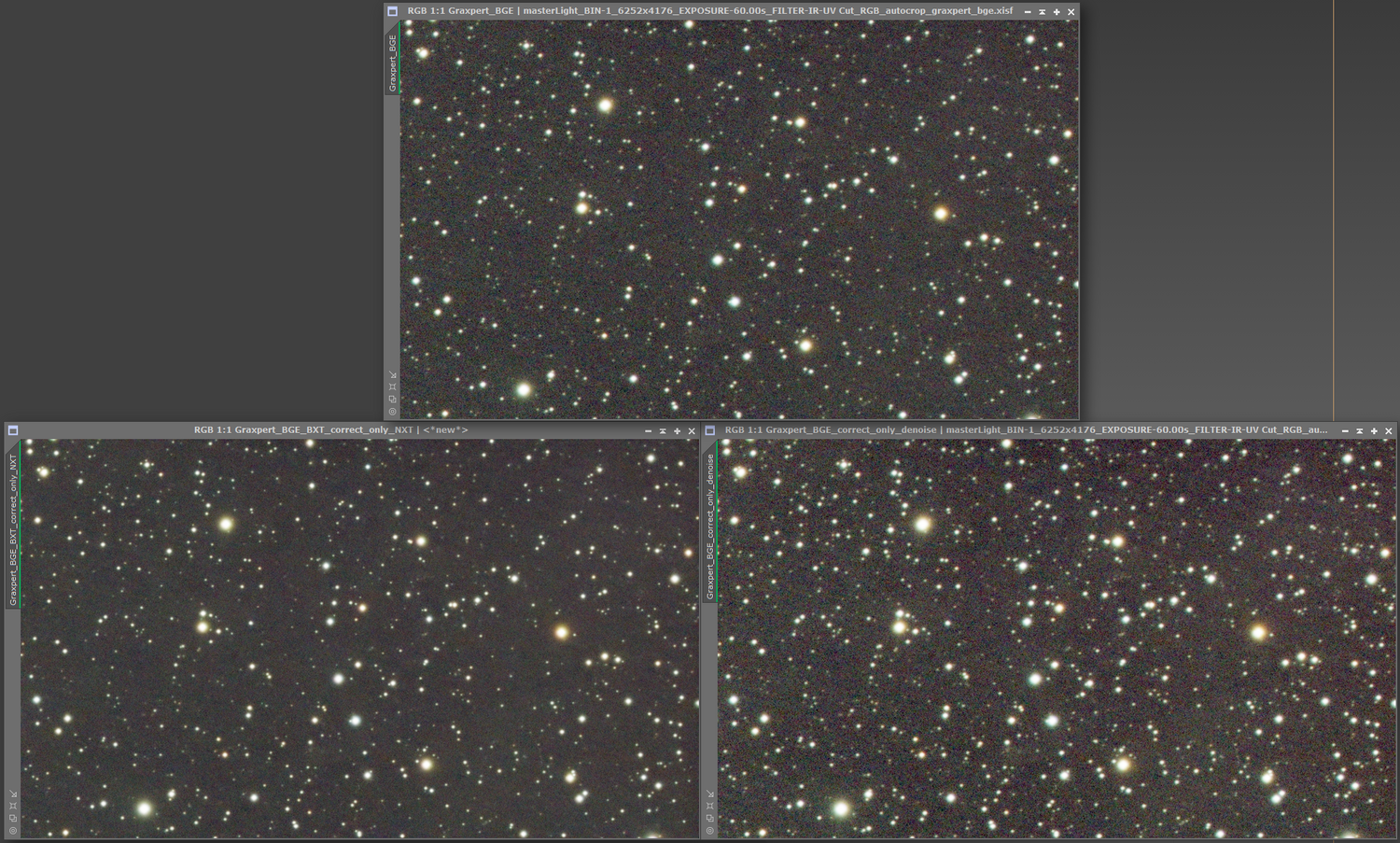

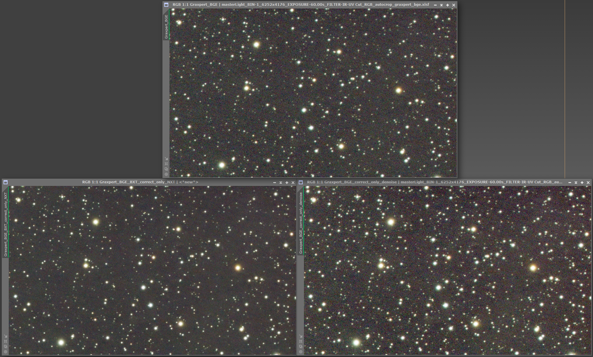

Il est ensuite possible de fenêtrer sur une zone d'intérêt particulier ce qui permet également de réduire le temps d'affichage de la preview. Quand le résultat convient alors on l'applique à l'image complète. Ceci est le cas sur la plupart des process et des scripts.
Deux aperçus, avec BlurXTerminator qui est un script et avec CurvesTransformation qui est un process
Quant aux process pas explicites, il y a encore une icône qui envoie vers une documentation assez complète.
Comme l'anglais ne me simplifie pas toujours la compréhension de la doc, j'ouvre le lien dans mon navigateur préféré (Chrome) avec une traduction par Google trad.
Voilà, j'espère t'avoir aidé pour la suite de ton expérimentation de Pixinsight.
