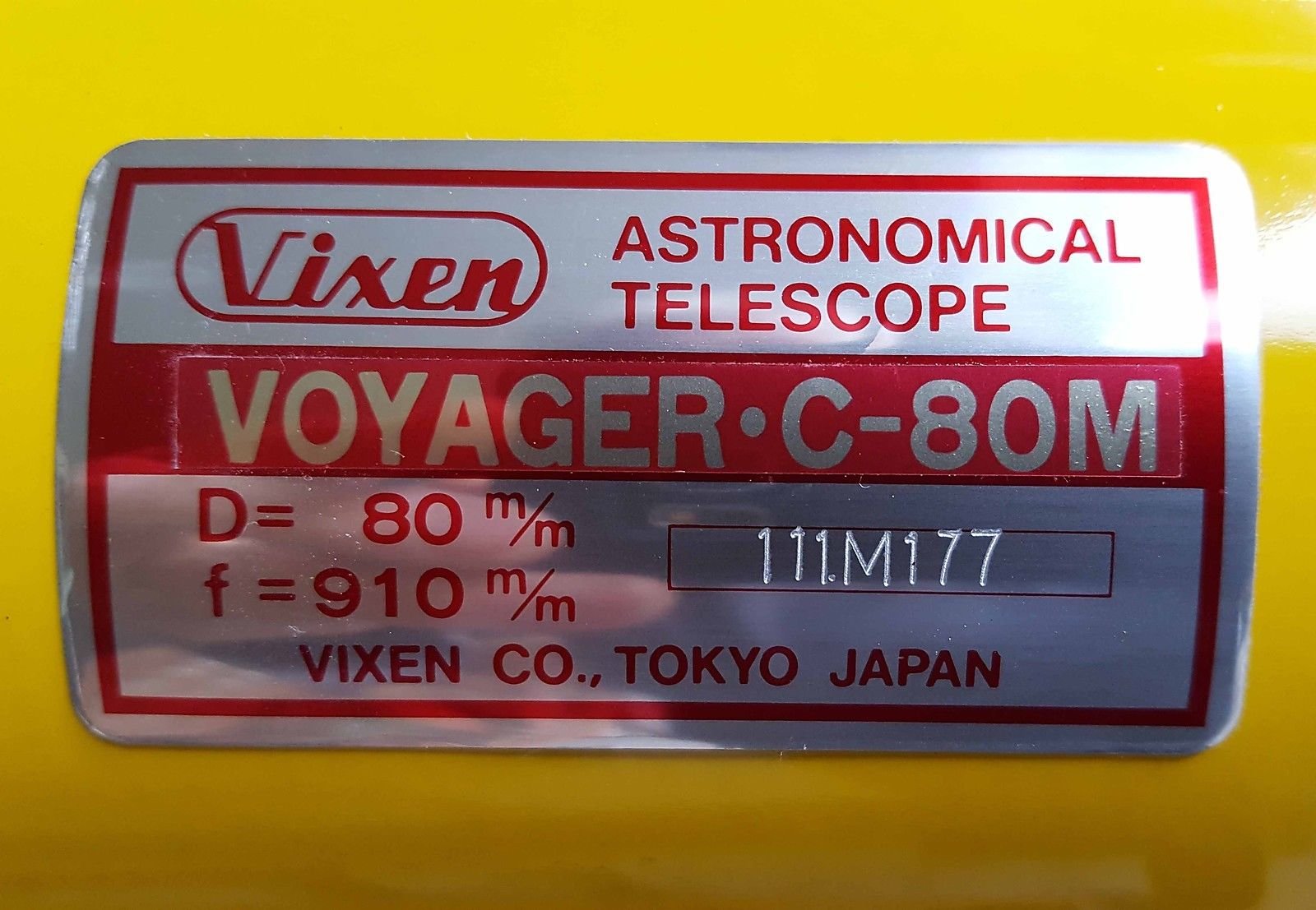

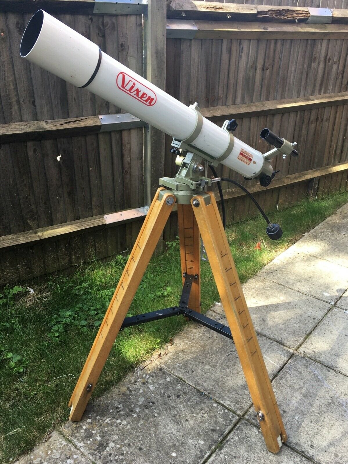

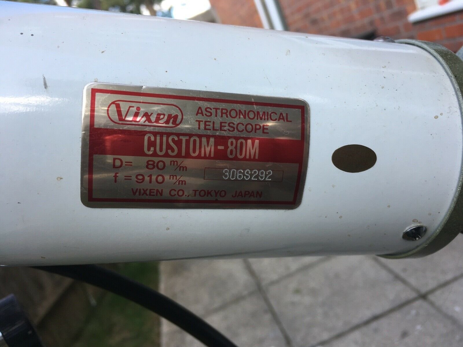

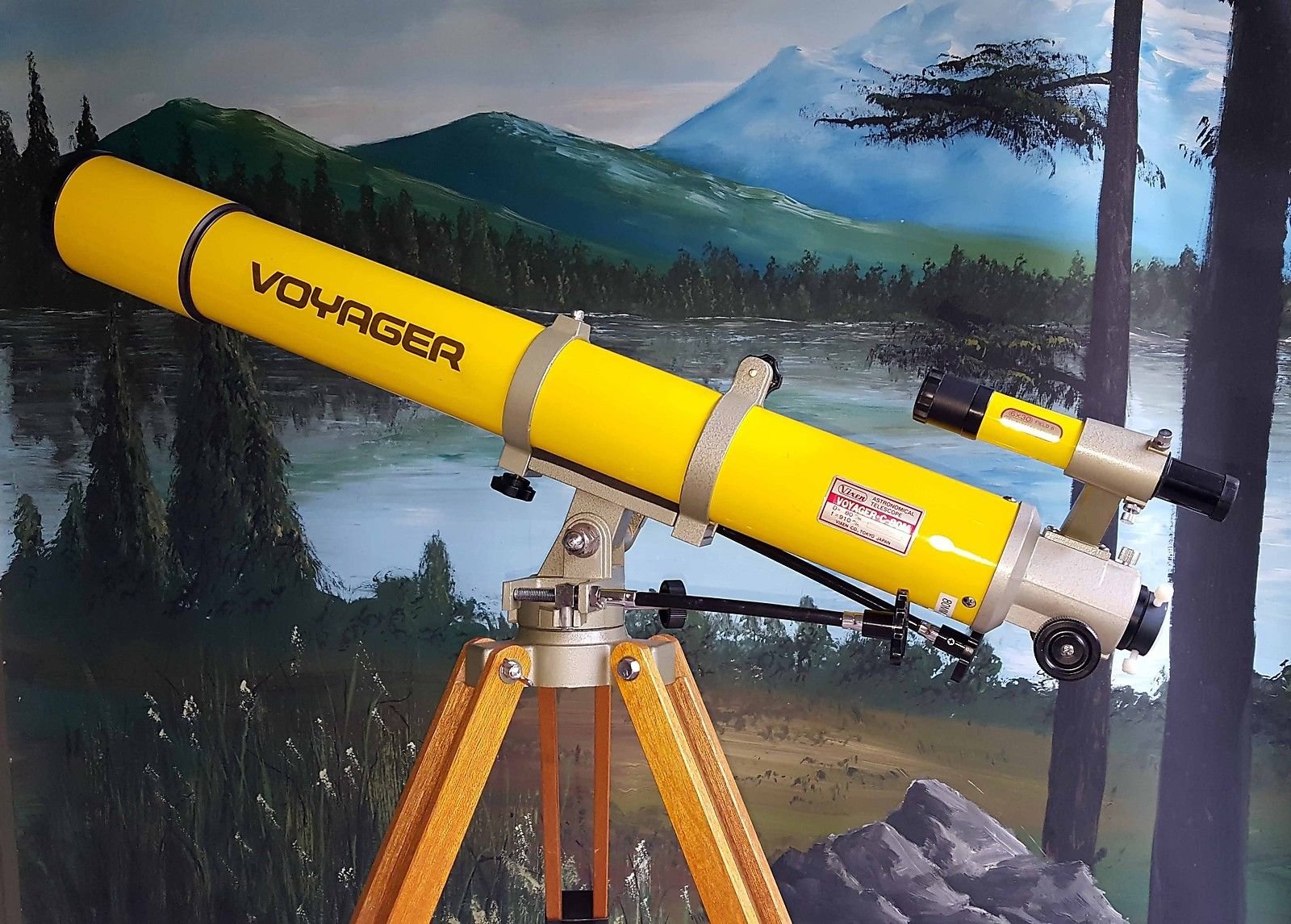

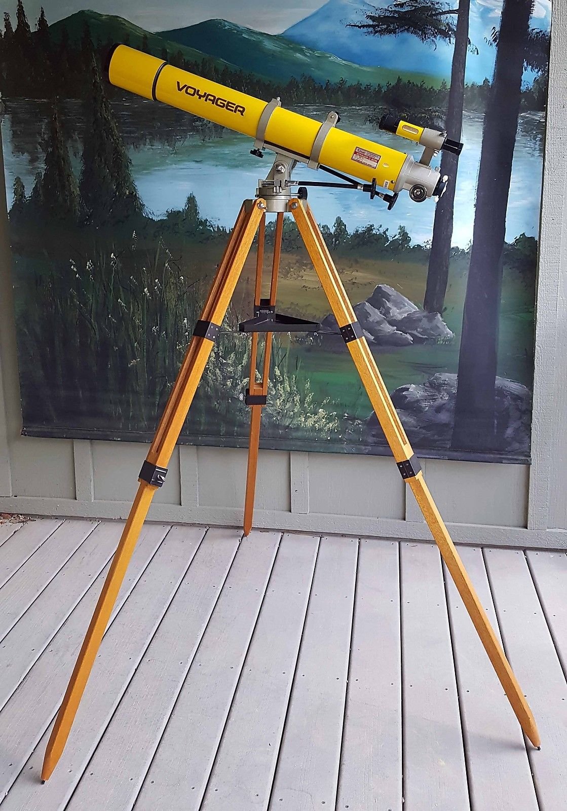

En avant gout, pour te mettre l'eau à la bouche, je te présente mes 2 Custom 80M dont une version très rare en Europe (La Voyager C80M) :
s-l1600.thumb.jpg.004ce816acbd45125077ba5909922e9a.jpg 1489634698_s-l1600(1).thumb.jpg.4bc3cd0b5bdd5abebb5a79e1a1fec75d.jpg
945390602_s-l1600(1).thumb.jpg.7fbfa4457521f8dd6e0b08ab611ead5f.jpg 746458982_s-l1600(2).thumb.jpg.d928469857c78fb0e95799cc07fa3a32.jpg
et quelques avis et test de la Custom 80M qui vont te montrer que tu as fait une super acquisition

Bravo ! c'est un modèle très rare ! et difficile à trouver ! surtout en set complet avec oculaires Vixen !

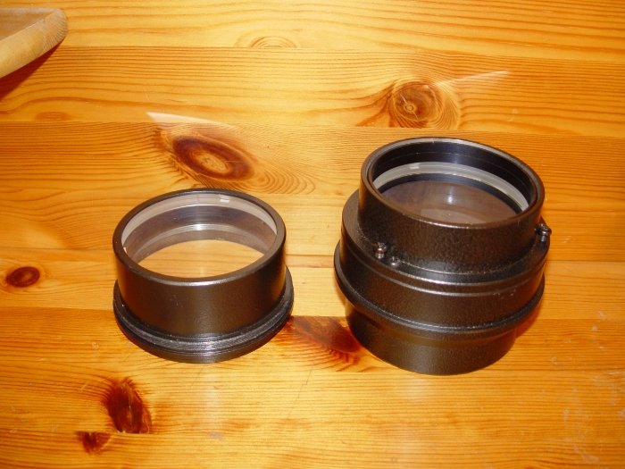

tu verras ci-dessous la différence entre une lentille 80mm collimatable et non collimatable :
1742552763_OBJECTIFS80L.jpg.54070ddd00d09a2b86643f8a19238d01.jpg A droite tu as la lentille collimatable !
Seule ma Custom 80M blanche et verte est collimatable (je l'ai achetée au Japon où il est plus facile d'en trouver qu'ici !) ! la Voyager non !
Bon Ciel à toi et Enjoy it !!!
