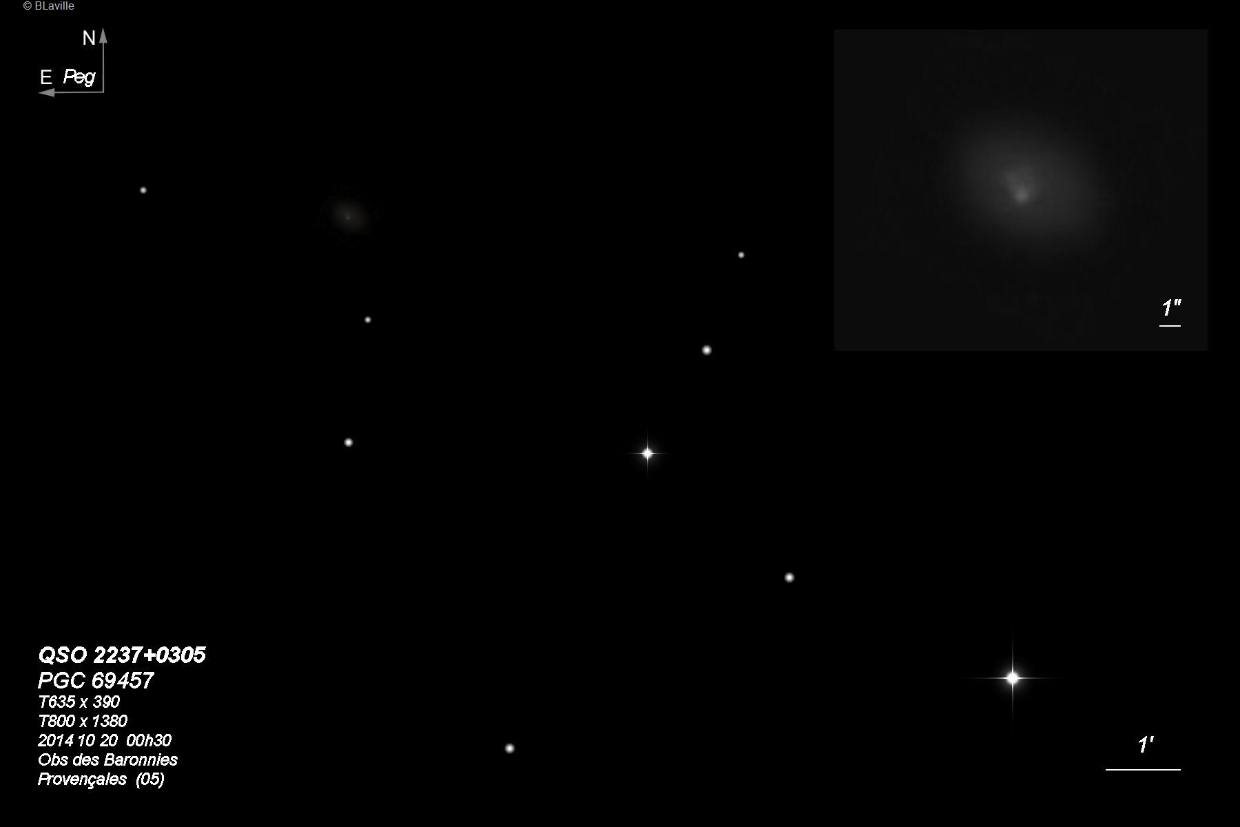

Dans le champ, avec un tel calibre, on peut s'offrir (entre autre) la bien plus faible galaxie LEDA 190 747 à 4,5' NNW.
Sous un bon ciel limpide, un observateur acclimaté doit pouvoir s'offrir PHL 1811 dans un T 150. Mais il est temps puisque la Capricorne qui l'héberge est au méridien en tout début de nuit.
Je me demande si dans le forums certains on réussi à capturer visuellement la fameuse "Croix d'Einstein" ou QSO2237+030 dans Pégase, je sais que des amateurs américains y sont parvenu Pour rappel il s'agit d'un quasar situé à 8milliard d'AL et d'une galaxie beaucoup plus proche PGC 69457 située à 0.4milliard d'AL et qui déforme l'image du quasar pour faire apparaître 4 points lumineux en son centre. Evidemment ce qui peut être apprécié visuellement ce sont ces 4 points lumineux, la galaxie spirale englobant le tout n'est visible que sur les photos. Ah j'oubliai la magnitude des artefacts lumineux est de 17-18 ... j'en conviens surement l'objet le plus difficile à appréhender en observation visuelle.

Par rapport à mes obs depuis la ville, j'ai aussi observé quelques étoiles supplémentaires de mag équivalentes dans le champ.
Je crois qu'au 250, j'aurai du mal à voir plus loin :rolleyes::be:
EDIT : Ah ben voilà, Bertrand qui a posté pendant que j'écrivais me rappelle où j'avais trouvé l'info sur la galaxie :be:
Belle observation :)
Modifié par den
La croix d'Einstein, c'est typiquement le genre d'objet du ciel profond qui demande un seeing de ouf. Comme Valkoran cité par Fred, j'ai pu l'observer plusieurs fois et la résoudre au 600 à Restefond, à condition que la stabilité atmosphérique permette de monter dans les tours (de mémoire entre 800 et 1000 x) . Ce qui permet avec ce diamètre de sortir trois composantes sur quatre autour de ce noyau de galaxie qui vient brouiller un peu les cartes. Mais du coup, ce n'est pas systématique, comme souvent en astro amateur et très "ciel dépendant". C'est comme un cadeau ;)
