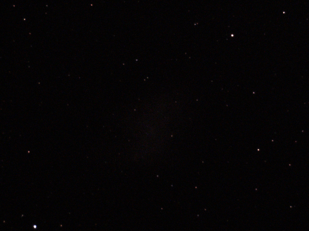

Sa magnitude de surface est de 11, avec une grande taille 6'x4' mais elle passerait presque inaperçue à l'oculaire , il faut une absence totale de lune pour entrevoir sa forme.
Avec mon asi224mc au foyer du 300mm (F4) sans filtre, on la voit correctement sur mon ecran, enfin le nuage ,avec des poses de 1s à 450 (gain).

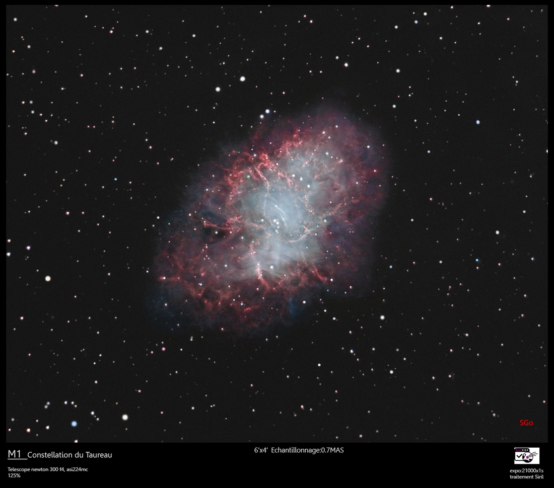

Une brute du 18 decembre:
j'ai réalisé sur 3 nuits des captures de 4h, pour gardé que 6H , je voulais une bonne defition mais j'étais assez decu par la qualité de la définition car les nuits du mois de decembre sont plutot houleuses.
J'ai utilisé Siril pour l'empilement complet de cette photo, c'est à dire l'empilement de chaque session et l'addition des 3 sessions.
Autosatkkert n'accrochait pas, DSS est toujours en train de mouliner ainsi que Maximdl (lui il a planté au bout de 24h)
C'est un super outil pour le Ciel Rapide, avec une prise en main tres facile, c'est juste une autre habitude à prendre.
la photo, cliquez pour la full:

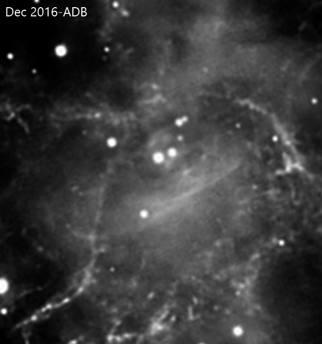

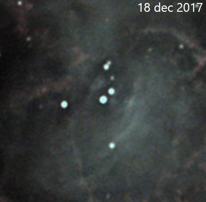

Ensuite, j'ai effectué deux animations , à l'aide d'une photo d'Alberic qui a réalisé l'année derniere (le lien:http://www.webastro.net/forum/showthread.php?t=144158 c'est vraiment une photo exceptionnelle!), j'ai mélangé nos deux captures.
Il a fallu que je passe en NB, et que j'augmente le contraste des deux pour une meilleure lisibilité,pour mieux apercevoir ......des déplacements de l'environnements du pulsar en son centre:
une version plus centrée sur le sujet:
j'ai ajouté une animation pour montrer que sur des laps de temps plus court (30J) cela bouge pas mal (relatif):
Il y a plusieurs niveaux de déplacement sur M1, dernièrement sur le forum, JB nous a présenté une animation de Detlef Hartmann de M1 sur 10 ans.
Ici on se rapproche un peu plus du coeur , ce qui est possible seulement (ou avec un seeing de dingos+matos de dingos) avec les poses courtes.

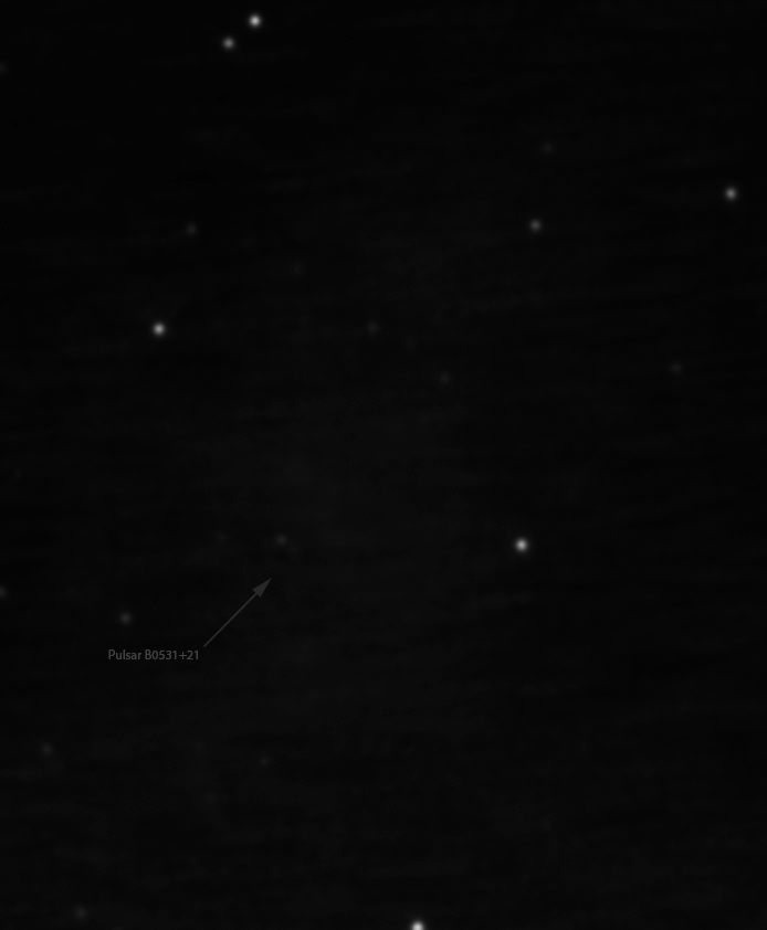

J'ai poussé le bin's un peu plus loin pour essayer d'apercevoir les pulsations du pulsar.
C'est impossible.
Descendre à la milliseconde pour chopper du 16.5 Magnitude, j'ai pas le tube et la camera!
Mais enregistrer des changements d'états, ou du moins rassembler des images qui comportent le flash et d'autres avec moins de flash, comme un stroboscope ...
et bien j'ai tenté mais comme je suis une quille en photometrie difficile de trancher :
ma maniere de proceder est simple , avec PIPP j'ai assemblé que les images avec une intervalle donnée, une image sur deux , sur 3 , sur 4 etc... pris dans un SER de 30mn à 25ms gain 550.
Seul Siril a pu accrocher les points d'ancrage, cela donne ceci:
on rigole pas,Je suis certainement à coté de la plaque mais l'idée est elle bonne?

La fin correspond a une experience que je voulais tenter. Le stroboscope du crabe.
Deja j'ai qu'un 200 et un qhy5-2. Je crois que je peux aller me coucher...
Sinon je pensais faire des poses de 15 ou 16ms pour etre a la limite de la moitié de la pulsation, ou tenter des pauses de 30ms pour voir s'il y a parfois une extinction... vu la definition que tu as tu pourrais grossir un peu moins ( reducteur 0,5x) histoire de grapiller de la lumiere.
Et il faudrait aussi savoir s'il y a un temps de latence entre 2 images pour lire les infos du capteur.

merci Charpy,30ms c'est trop car tu auras les deux intervalles, elle dure 3ms donc sur 30ms tu flashera en continuel. Je pensais que 25ms cela serait bon pour ne pas du tout de flash mais je n'arrivais pas à me synchroniser...

Concernant ta tentative au niveau du pulsar, je ne comprends pas trop ton image... c'est sensé être une animation ? Je sèche sur ce qu'on est sensé voir.
La stroboscopie me paraît une bonne idée mais pour moi il faudrait descendre à 10ms par prise de vue, de manière à avoir une image "éteinte" et une image "alllumée" à chaque fois. Vu qu'on connaît avec grande précision la vitesse de rotation, il suffirait d'additionner un grand nombre d'images de la période "éteinte", et un grand nombre de la période "allumée" afin de révéler l'objet, et de faire une anim de ces deux images ; je ne sais pas si on peut atteindre une précision temporelle suffisante cependant.
J'avais fait un petit calcul, avec mon 150/750, ma caméra actuelle et 1h de poses de 10ms, le pulsar serait a priori aisément visible. Simplement ça fait quelque chose comme 360.000 images à traiter, et le timing doit être parfait...
Avec un 300, ce doit être plus proche du réalisable :)
EDIT : ça fait longtemps que j'avais cherché les infos dessus... mais la période du pulsar est de 0,03340 s environ. Donc il faudrait pouvoir sélectionner toutes tes images centrées sur le pic de luminosité. Avec des poses de 25ms ça a l'air faisable, mais ça risque 'être compliqué :D
