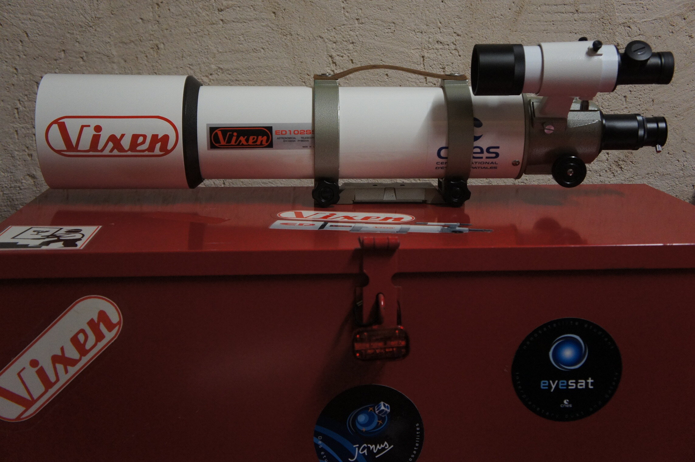

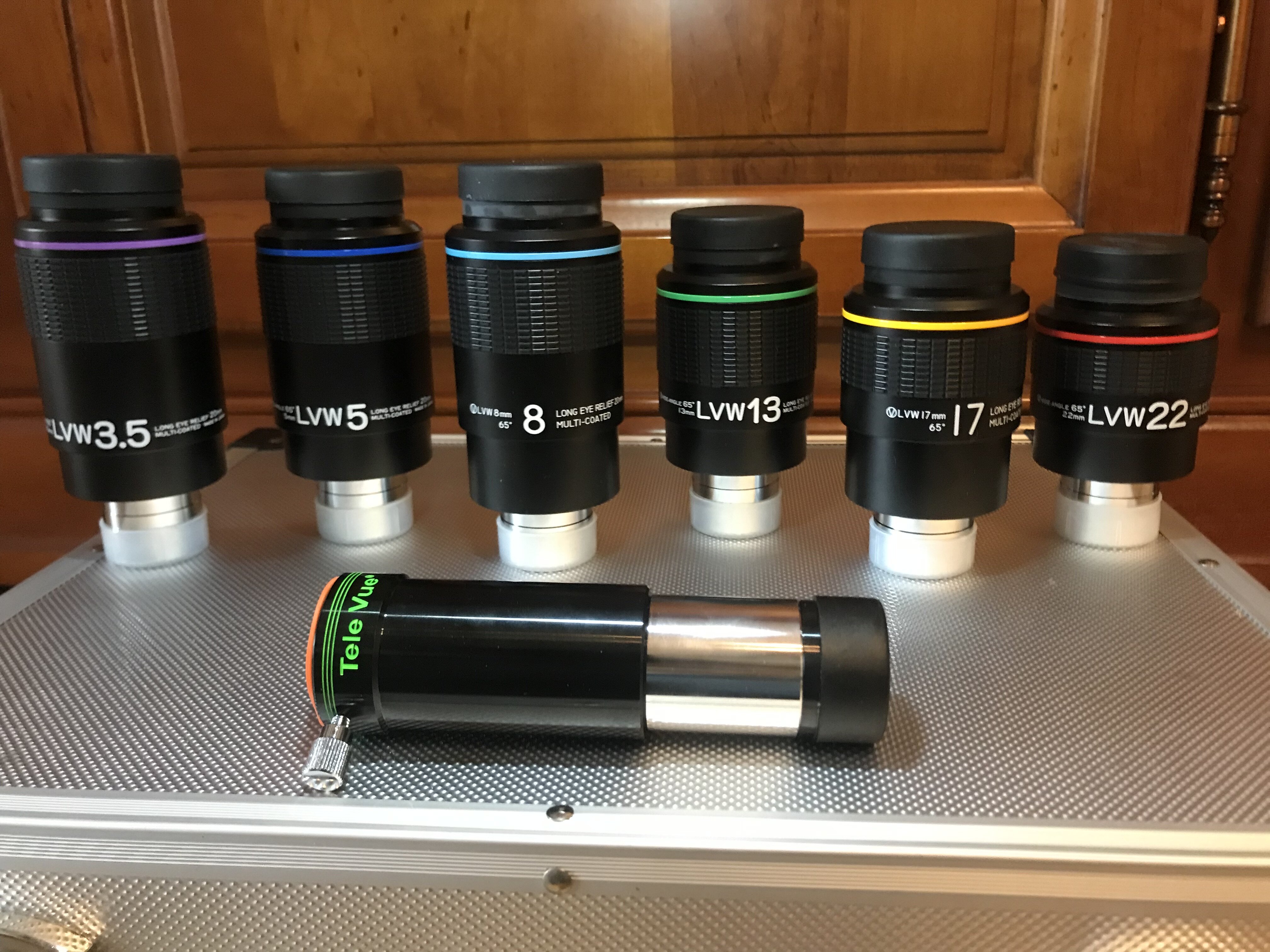

Tiens, je tombe sur ce topic que je viens de parcourir.
On voit visiblement peu cette ancienne série de Vixen LVW Japon achetée en partie en 2002 et complétée en occase sur les annonces ici.
Ils sont relativement massifs... ça me donne l'impression d'en avoir pour mon argent. 🙂

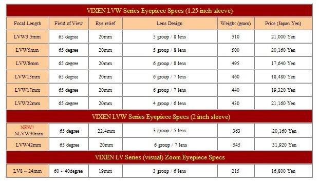

Série complète de la gamme en 1.25".
- Champ 65°
- Relief d'œil 20mm,
- Verre Lanthane
- Arrangement de 8 lentilles en 5 groupes (?),
- Formule optique particulière,
- Revêtement multicouche antireflet.
Attention il existe deux séries différentes dans les LVW, vous voyez écrit LVW en gros ou en tout petit (ici par exemple les 8 et 17 qui sont de la première série). Pour celui qui utiliserait ces oculaires en bino il faudrait absolument avoir les deux de la même série car leur longueur pour une même focale est légèrement différente.
Tout ça utilisé sur une lulu Vixen Japon, Apo ED 102SS 102/660 (FD 6,47), achetée aussi en 2002 avec monture GP et Skysensor 2000PC. (Tout ça coutait alors bien cher 😕)
Bref un peu fétichiste Vixen le gars...
Modifié par gastair
il y a 10 minutes, adamckiewicz a dit :
Belle collection! La vixen 102ss doit être une sacrée optique et je crois que ça coûte encore bien cher en occasion.
Ouaip... c'était 3000€ complète avec monture à l'époque. 1300 de plus pour le Skysensor 2000PC... j'ai encore les factures.

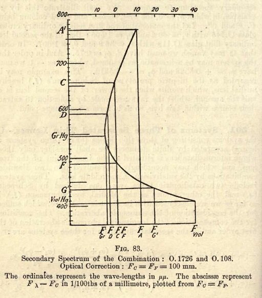

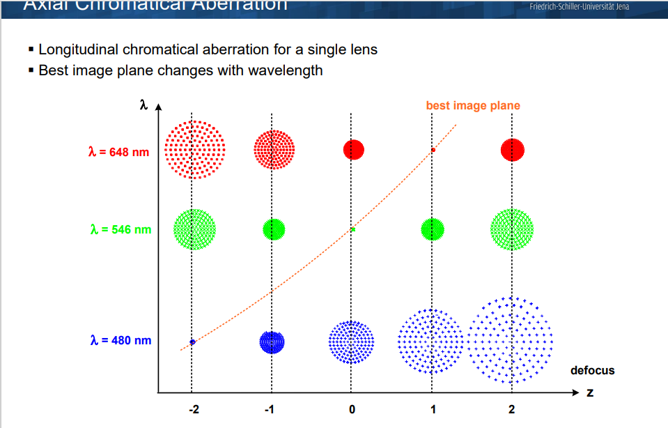

Le 03/04/2022 à 20:11, gastair a dit :
ça veut dire quoi "3 crossings"

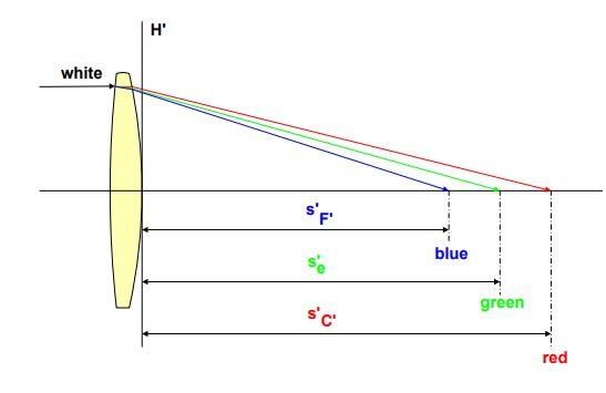

Ceci est liée à la correction des couleurs. Une lentille simple ne focalise pas les couleurs sur un seul plan focal.
Je simplifie fortement pour ne pas tenir compte des autres aberrations (ab. sphérique, astigmatisme, coma), c'est valable à f/D très long.
Le meilleur stigmatisme (lentille simple) se produit en avant pour le bleu, ensuite le vert, et enfin le rouge.
Ceci est du à la variation de la dispersion de l'indice de réfraction du verre.
prisme.thumb.jpg.dabf3db821b3e38dc4955dd28ab06935.jpgdispersion.JPG.5139a6f75c9cd7abf5ca6a30fe35189a.JPGimage.png.b1eeb2e2d9c7303805febc9e11ce7056.png

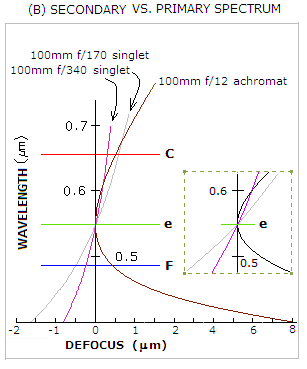

On représente la dispersion chromatique sous la forme d'un graphe YX ou plutôt XY. Plus c'est serré, en général meilleur c'est.
Un apochromat disperse 6 fois moins entre F bleu 486 et g' violet 434 qu'un achromat. C'est indispensable en astrophotographie, utile pour faire du f/D court en visuel. (achromat contre singlet c'est entre 14 et 28 fois mais entre F-bleu et C-rouge cette fois)
l'écart moyen entre bleu - vert et vert - rouge divisé par la marge de netteté (ou de défocalisation) s'appelle le résidu chromatique.
Graphe YX : la longueur d'onde est en ordonnée (Y) et le plan focal en X. Par convention on peut prendre la référence [ 0 ,e  ( vert 546,07nm = 0.546um ) ]

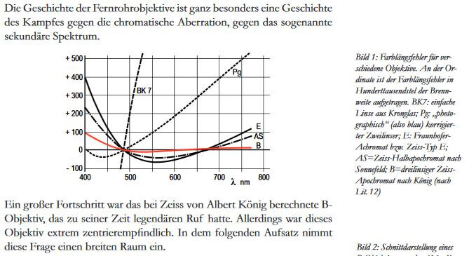

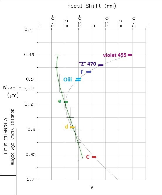

Exemple moderne et exemple de 1903 (dessin d'Albert Koënig)
et tout à droite une comparaison Vixen 80M (80/910 achromat court, non conforme critère Conrady) et FS102 (Takahashi apochromat Abbe). (désolée l'axe des Y est inversé)
Note, une 80/1200 est très proche du ressenti de la fluorite, sauf côté bleu profond/violet.
image.png.ef3b03fb9c123b3125f09a2bba5005b1.png1903-OpticalCorrection.jpg.c1d5a23542e21f6a34cf44adf093f8ed.jpgChromaticFocalShift-compared.jpg.2506035029950e2fb99716081a89c3fa.jpg

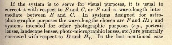

En général, c'est en XY :
Pour un doublet, c'est amélioré, la combinaison de deux verres "ordinaires" va provoquer un repliement. Le sommet de la courbe ou la longueur d'onde de repliement se calcule.
On considère que cela provoque deux "crossings". Conventionnellement ces deux croisements sont en F (bleu) 486 nm et C (rouge) 656nm ou "quelque part entre B 687nm et C 656nm"
Zeiss (avant les années 1953, avec la diffusion des lampes au Cadmium) utilisait ce type de référence en mettant le zéro 0 sur la raie F (voir au-dessus)

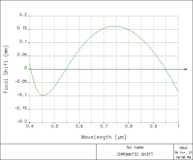

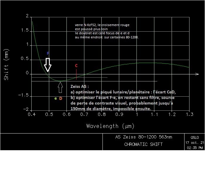

Pour les apochromats au sens ancien (apochromatisme d'Abbe), on a un crossing supplémentaire.
Ci-dessous, le doublet de Zeiss de 1929 : AstroSpezial.
Crossing en F, autour de la raie r (~ Helium 707) et dans l'infra-rouge.
Ensuite, à droite, la fluorite FC100DZ (semi-apo au sens Abbe et apo au sens moderne)
AS-Cshift.jpg.5c50fba08823a01d9575c27dd324e860.jpgCshift.jpg.4f145894d8b58a8c74b745b87d41b344.jpg
Ce qui est important, c'est que la présence des "crossings" ou croisements, indique que dans la plage entre ces longueurs d'onde, la dispersion va être contenue.

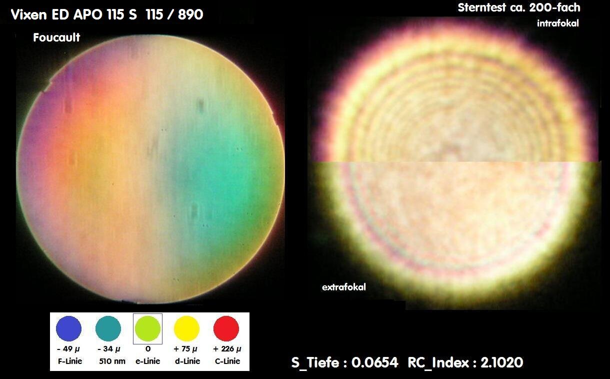

J'ai pas trouvé la 102/660 mais voici la grande sœur qui apparait très blanche bien qu'elle ne soit pas apochromatique (Résidu Chromatique = 2.1, une façon de calculer l'impact du résidu coloré entre les raies bleues et rouges)
Le couteau de Foucault permet d'évaluer la dispersion en détail autour du réglage de mise au point : c'est coloré mais le rendu mélangé dans le test de défocalisation est très blanc.

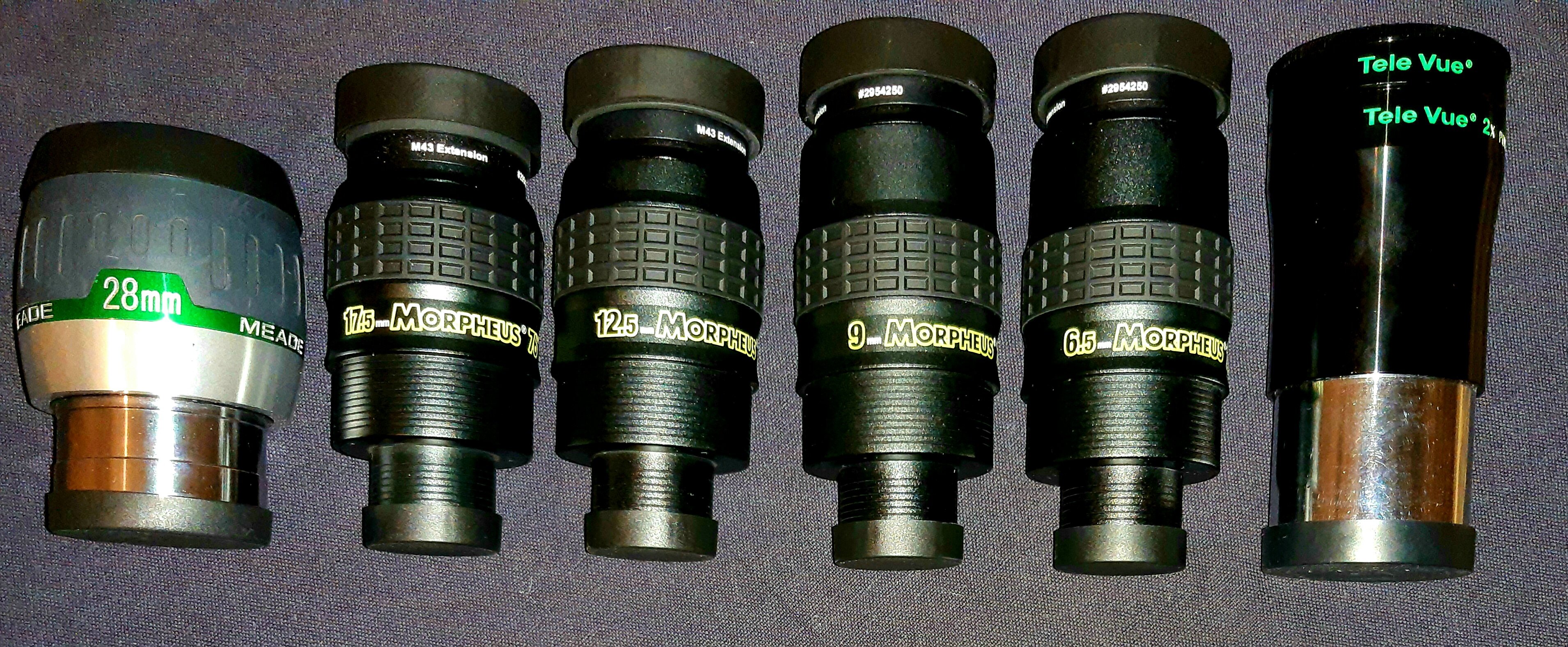

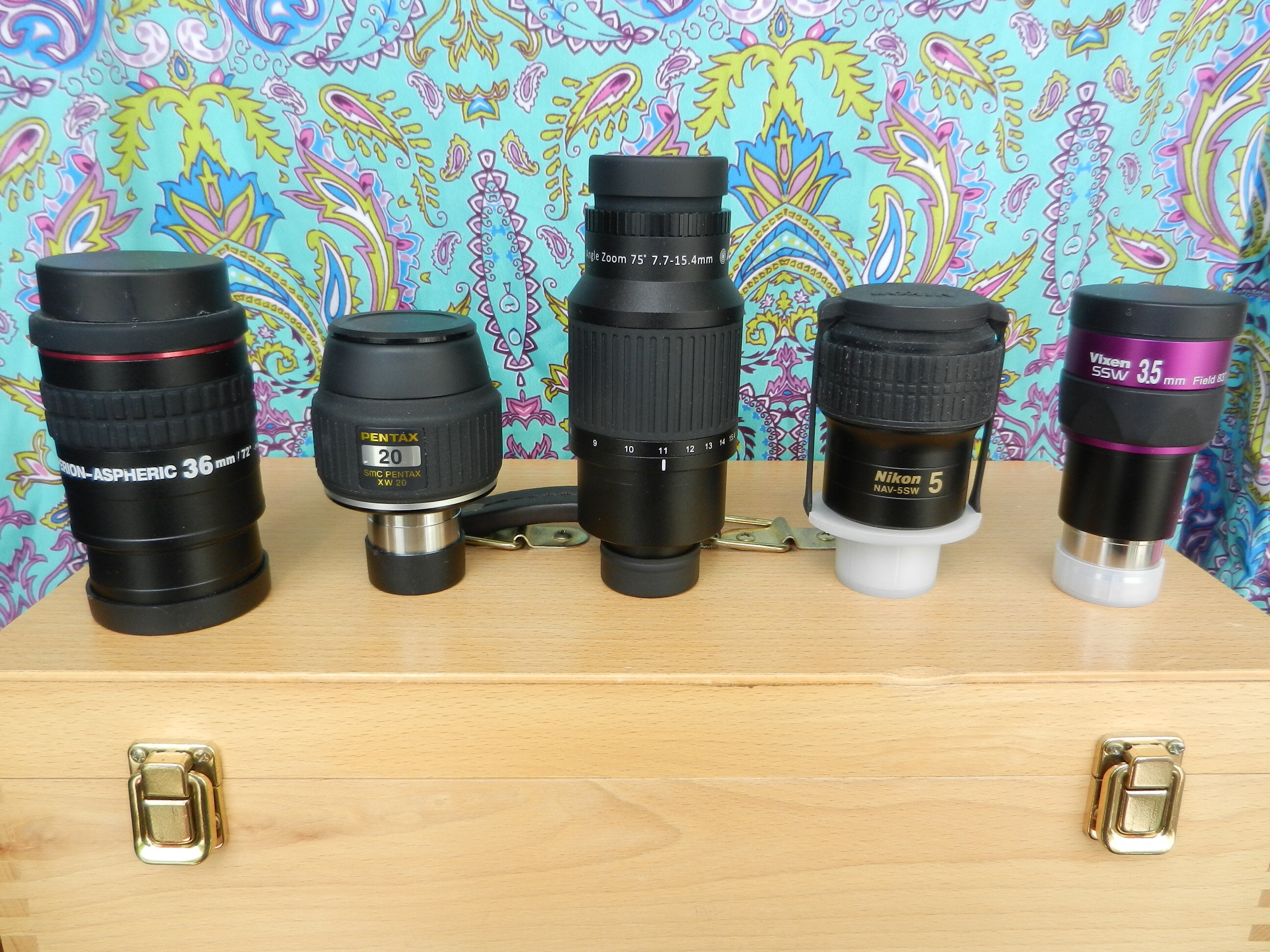

Ça bouge pas mal sur mon équipement. Rappelez-vous, j'étais essentiellement sur des Hyperions :
Le 03/06/2018 à 10:12, francheu a dit :
Je garde l'Hyp 36, j'adore cet oculaire, champ maximal, ultra léger, le top pour les gros objets et le pointage rapide.
Suite au prêt d'un XW (le 3,5), j'ai craqué et remplacé mon Hyp 24 par un XW 20. La révélation, cet oculaire est extra.
Début 2021, j'apprends que la série SSW va bientôt disparaître, et comme je lorgnais sur le 3,5 depuis un bout de temps (j'en avais loupé un dans le grenier), je me lance et le commande chez APM. Pas de bol : « on n'en a plus ». Je transforme mon achat en pré-commande pour leur nouveau zoom 7,7-15,4. Ça couvre largement mes Hyp 8 et 13, le champ annoncé (75°) est alléchant, le tirage oculaire aussi. Bref c'est un peu le zoom que j'attendais sans le savoir (le champ du zoom Baader en grande focale est pas fou).
Entre temps @Subwoof craque son slip et vend tous ses SSW, ni une ni deux je lui prends son 3,5.
En attendant l'arrivée de mon zoom je cogite un peu : l'ES 4,7 est pas mal mais je commence à être exigent sur le recul d'œil. Et le test des XW m'a montré que j'aimais bien voir tout le champ sans avoir à tourner la tête. En passant de l'ES 4,7 au XW 3,5 j'avais l'impression de voir plus large avec ce dernier, malgré 12° de champ en moins, juste parce que je voyais le cercle image. Donc pour le remplacement du 4,7 je me concentre sur un champ plus petit, mais avec un tirage plus conséquent.
Première solution : le Morpheus 4,5. Il a l'air pas mal, mais c'est un monstre le machin, exactement ce qui me rebutait sur le XW 3,5 (oui le zoom APM est pas mal non plus dans cette catégorie...).
Et là je tombe sur le NAV SW 5. 72°, 18 mm de tirage, petit gabarit, ça me semble coller sur tous les points, mais… 400 boules neuf. Je tente ma chance sur le grenier, et paf dès le lendemain j'ai @olivdeso qui m'en propose un !
J'ai reçu le zoom il y a 10 jours, et passé la déception du champ réduit, il va clairement remplacer mes Hyp 13 et 8. Donc je me retrouve maintenant avec cette nouvelle photo de famille :
Me reste plus qu'à refaire les mousses de ma mallette...
Modifié par francheu
  • J'aime 4
