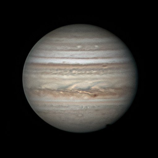

Je viens de tester sur  une de mes images de Jupiter faite au C14.
A gauche mon image d'origine, à droite la nouvelle version (traitement automatique). C'est impressionnant !

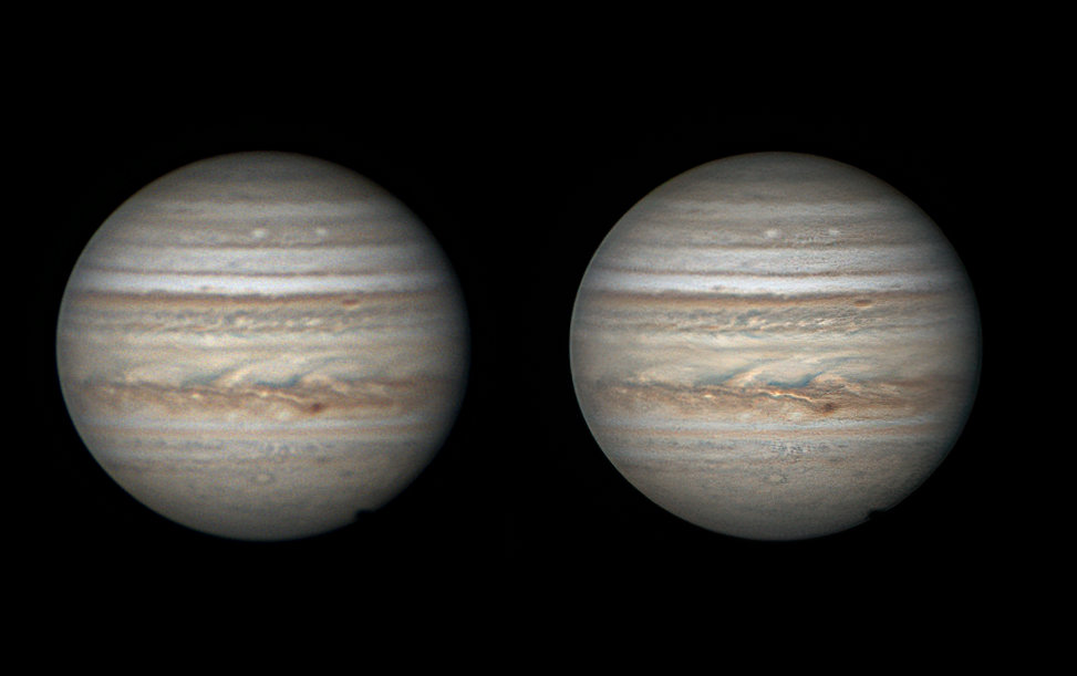

Voici une nouvelle version avec un traitement manuel plus léger :

@JMDSomme je trouve un aspect filandreux. Sans doute un filtre minimum un peu fort dans les paramètres.
PS: sur l'ensemble des exemples, les détails sont très nettement améliorés, le bruit également et les étoiles sont finement réduites. Mais ça mérite un masque pour les hautes lumières qui saturent ainsi qu'un calage du filtre minimum du script.

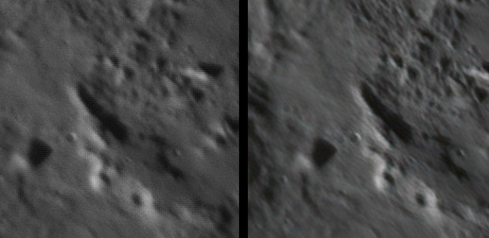

Voici une comparaison au niveau des pixels d' une image lunaire avant / après :
Modifié par oli14

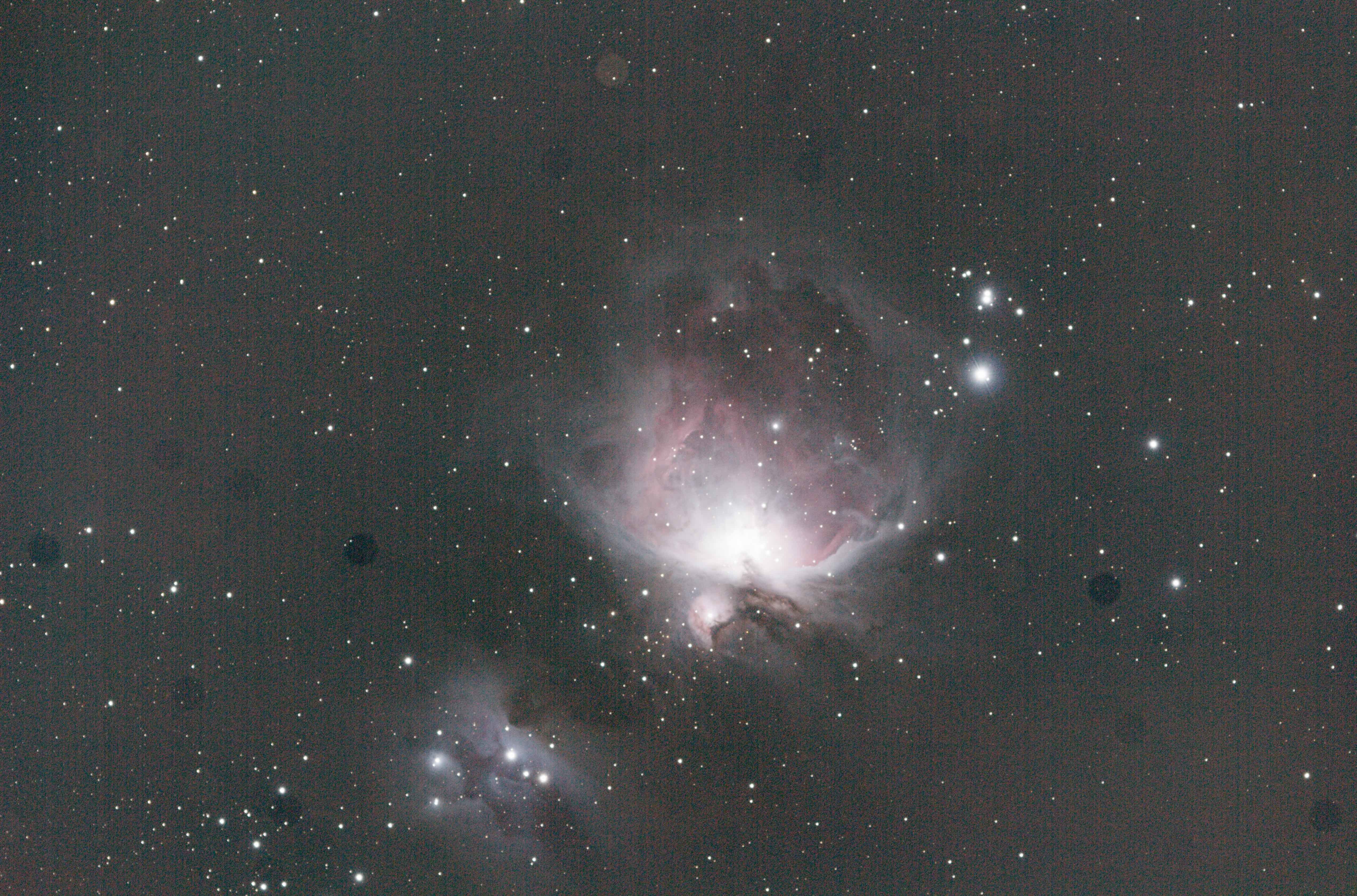

Bonjour à tous, je partage avec vous la découverte de ce logiciel en partant d'une photo réalisée en février de M42. 100 brutes de 30s 40 DOF CANON EOS 60D non défiltré SW 80 ED + réducteur.
Résultat : catastrophique : probable entrée de lumière ( lampadaire sur le coté ouest ) au niveau du tube. Flats visiblement complètement ratés.
J'ai donc utilisé le logiciel Topaz après traitement et bof pas terrible trop de travail sur PShop pour éliminer le bruit ce qui donne une perte de donnéesconséquente.
J'ai donc opter pour un traitement directement après SIRIL sur le TIF puis travail sur Pshop et Dxoptic 11 ce qui m'a amené à cela (après pas mal de temps)
Bon un peu de trame, surement de la perte mais bon c'est quand même mieux.
Je pense que ce logiciel peut aider dans quelques cas car il préserve pas mal les détails quand même.
Je vous laisse juge
