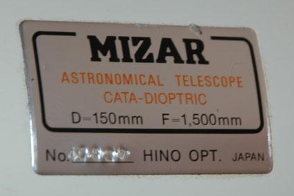

Je mets à part bien sûr le modèle Mizar 150/1500 catadioptrique (pas les matériels de chez N&D) qui n'est plus produit et dont voici la plaque.
