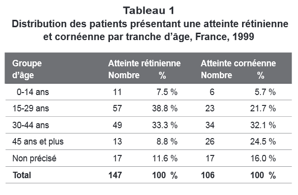

Voici le rapport sur les complications oculaires liées à l'éclipse total de 1999 : http://www.invs.sante.fr/publications/eclipse/01%20Eclipse%20rapport.pdf
On trouve des chiffres intéressants dans ce rapport et dont on peut tirer des enseignements...
Les 15-29 ans sont bien représentés... C'est la tranche d'âge où on est un peu fou-fou et qu'on se sent invincibles. J'dis ça mais je ne suis pas encore sorti de cette catégorie :be:

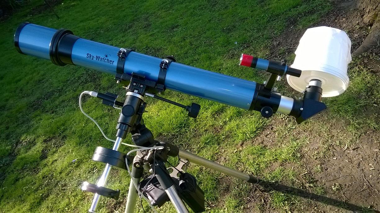

Ma femme est prof de physique chimie en collège, avec sa collègue elles veulent faire observer à leurs élèves l'éclipse en toute sécurité.
Mais au collège, ils n'ont pas de matériel pour :confused:
Donc je lui ai proposé de prendre ma lunette et de faire une séance par projection pour que plusieurs gamins puissent observer en même temps et sans risque d'une boulette.
Sur le forum il y a un post sur le sun gun super-sympa.

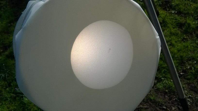

Du coup je lui ai fait ça avec de la récup, un sceau et du papier calque épais.
Un test ce matin avec en prime un groupe de taches solaires :wub:
Et en peignant le sceau en noir ou simplement en l'entourant d'une matière empêchant la lumière de rentrer dans le sceau cela augmenterait-il pas le contraste sur la feuille de calque ? ...
