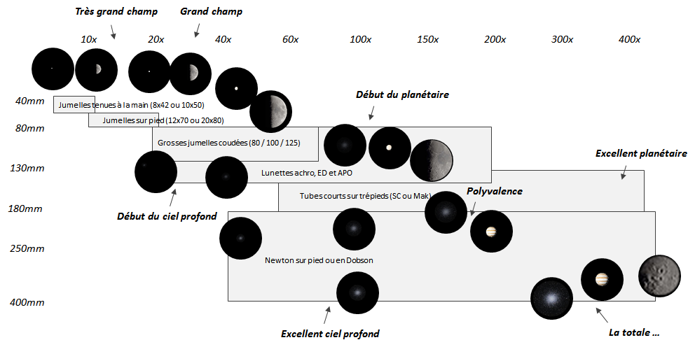

De mon coté je trouve que pour un débutant il faut vite fixer les notions d'échelle en matière de grossissement et de diamètre.
Sans quoi on s'enlise dans la technique.
Dès lors que quelqu'un comprend un peu les choses il finit de lui même par choisir son domaine puis sa formule / son usage / son tarif.
Personnellement j'explique les choses un peu comme ça :

Il y a 16 heures, Foldedol a dit :
Je ne suis pas dans ce genre d'explication, surtout pour le carré 200x et plus croisé avec 250mm et 400mm
dobson pur est déjà exclu de facto, il faut un suivi.
Pour planter le clou :  le réfracteur Zeiss Robach présent le week-end  dernier en démontration sur le Lac d'Annecy est à x385 pour 130mm.
Le MN68 que j'utilise est à x320 dans sa collimation actuelle.
Le niveau de qualité de l'optique d'un dobson : obstruction et miroirs n'est pas à mettre au niveau de base pour atteindre ça : diff.limited c'est insuffisant.
Je pensais sérieusement à des newtons long de 250 à 320mm sous les 20% d'obstruction pour le planétaire (16% selon J.T., miroir à PTV l/10, excellent Rms associé) et un site permettant le seeing adapté.
Oui mais bon le sujet c'est de dégrossir la pensée du débutant.
Je pense qu'on est déjà loin là.

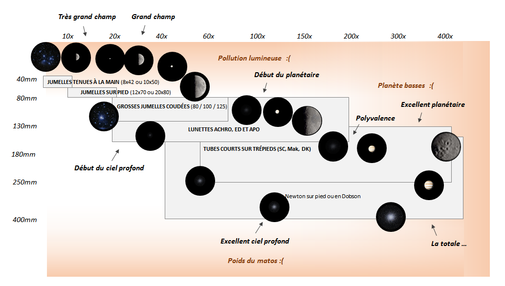

Une MAJ :
Modifié par Foldedol
