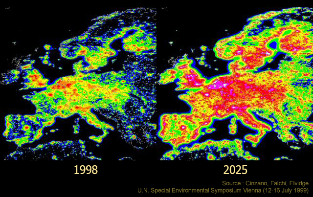

Il y a 8 heures, Seti a dit :
ça fait peur quand même
Oui, il est certain que les sites d'observation diminuent d'année en année :confused:.
