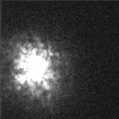

Il suffit d'habituer l’œil à la répartition statistique des tavelures (Speckle en bon français :D ) avec un oculaire de courte ou moyenne focale autour d'un point imaginaire centré sur le tache globale de l'étoile très près du point de focalisation.

Faire une collimation sur une étoile avec un grand diamètre avec un seeing moyen (genre 5/10 sur l'échelle de Pickering) reste tout à fait possible
De ma cave ou j’assemble, plutôt difficile, alors que l’autocollimateur marche très bien ;-).

Ben pas forcément. Faire une collimation sur une étoile avec un grand diamètre avec un seeing moyen (genre 5/10 sur l'échelle de Pickering) reste tout à fait possible, pas besoin de se rendre au Pic pour cela... Il suffit d'habituer l’œil à la répartition statistique des tavelures (Speckle en bon français :D ) avec un oculaire de courte ou moyenne focale autour d'un point imaginaire centré sur le tache globale de l'étoile très près du point de focalisation. Si la répartition des tavelures est symétrique en terme d'apparitions/disparitions autour de ce point, l'instrument est collimaté. Si il y a un nombre de tavelures plus d'un coté que de l'autre, on agit sur les vis de collimation en conséquence pour arriver à cet équilibre. L'explication a l'air un peu tiré par les cheveux mais avec l'habitude c'est assez simple à faire. J'ai déjà eu des soirées où la turbulence s'est calmée ensuite, je n'ai pas eu besoin de retoucher la collimation (quelques fois un pouième mais c'est vraiment parce que cela démangeait de toucher les vis de collim...).

Quand la mesure dépend de l'interprétation de l'expérimentateur, on est quand même pas loin du pifomètre... Personnellement, avec les aller-retours entre l'oculaire et les vis de collimation, je ne parviens pas à mémoriser de façon fiable la danse des speckles.
Avec un laser barlowté (type tublug d'Howie Glatter ou autre), c'est objectif et reproductible. Et comme on manipule les vis de collimation tout en observant le retour du laser, c'est réglé rapidement et commodément.
