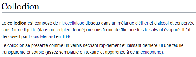

Cool cette méthode, le purosol se solidifie c'est bien ça. Ensuite tu retirés la pellicule ?
il y a 13 minutes, dob250 a dit :
Non. Je ne sais pas d'où vient cette idée ou s'il s'agissait de l'ancienne formule du Purosol. Cela fait plusieurs x qu'on me parle de cela. Un autre produit peut-être ? Intéressant si qqn à la réponse.

il y a une heure, Skywatcher707 a dit :
J'ai :lol:
Mais la présence d'éther.....😕
Il y a 30 ans je m'en servais sur des petites optiques à pas cher...
Extraordinaire d'efficacité, mais sur des oculaires à plusieurs centaines d'€ ou ma galette de 500mm, Mmmmm...😕
