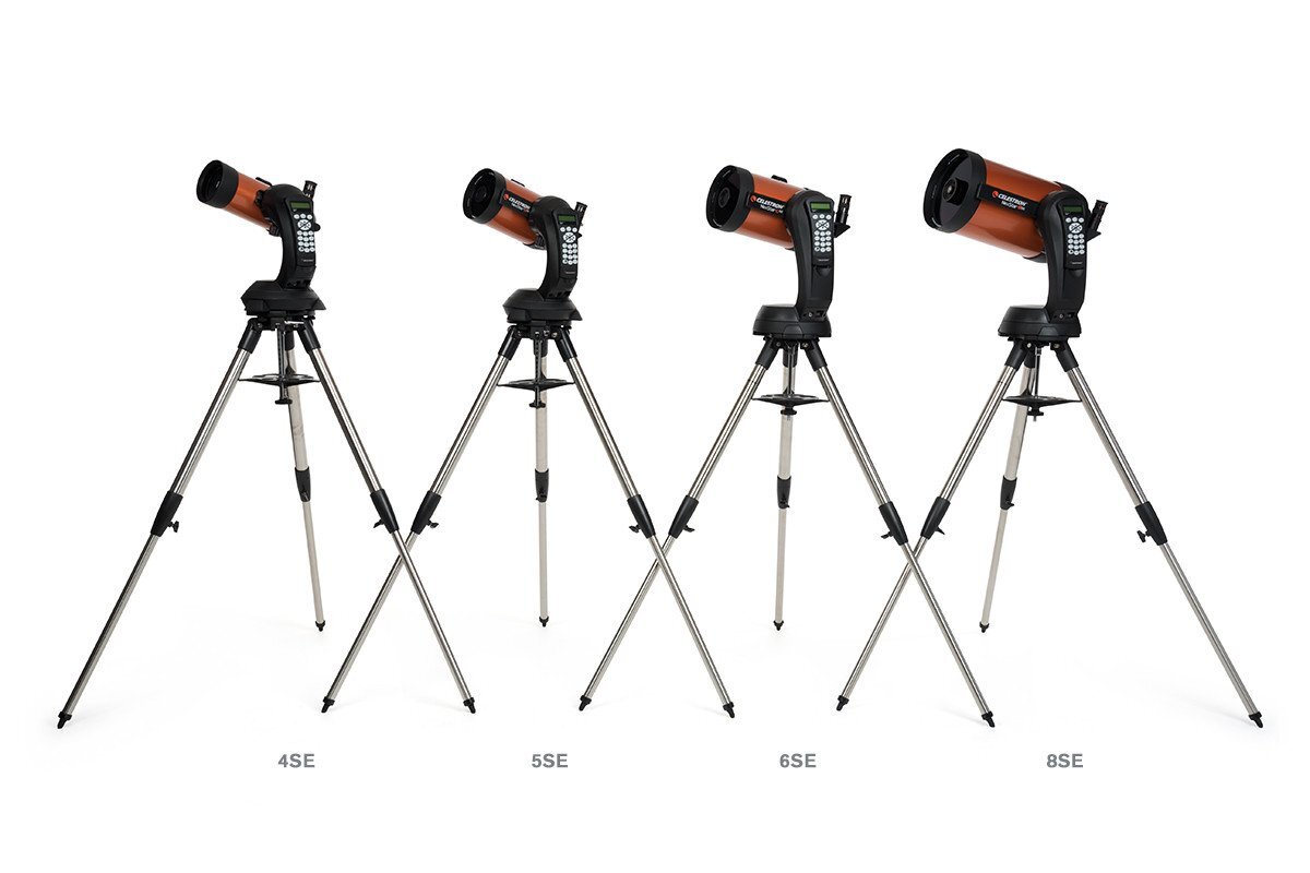

Pendant qu'on parle des Celestron Nexstar SE, est ce que quelqu'un sait si les montures monofourches des Nexstar "SE" sont les mêmes pour tous les diamètres de tube optique (4 SE, 5 SE, 6 SE, 8 SE)?
Voir davantage
Visiblement les SE 4 et 5 sont identiques.
Les 6 et 8 se ressemblent beaucoup...

  Le 29/11/2020 à 18:02, polorider a dit :
j'ai posé exactement la même question à Médas Vichy (importateur Celestron) et je leur demandais aussi si les montures SE étaient vendues seules (sans tube optique) il m'a été répondu:
Tous les produits de la gamme SE possèdent la même monture. Malheureusement nous n'avons pas et de proposons pas à la vente de monture pour Nexstar SE seule.
Voir davantage

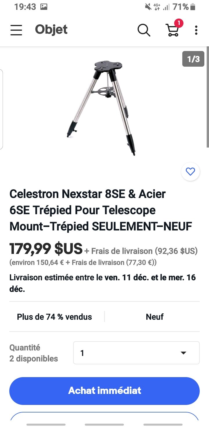

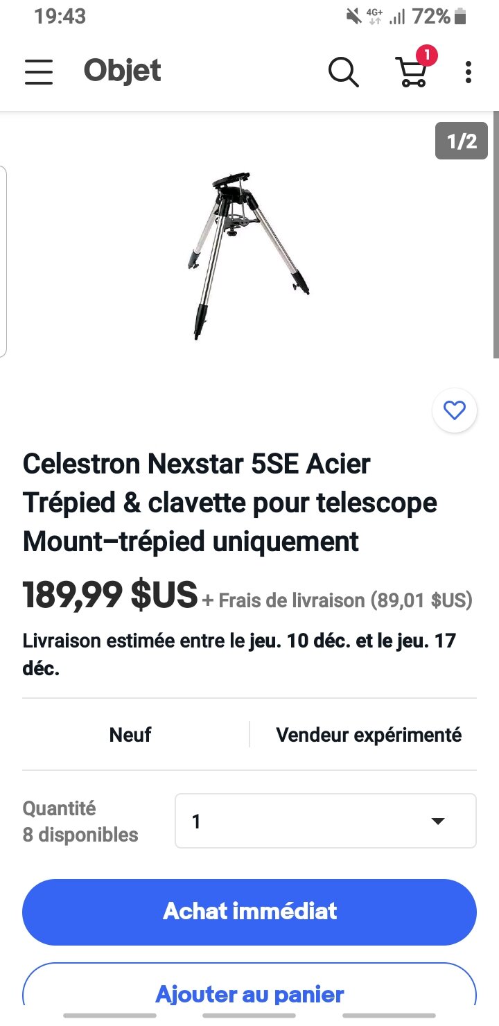

Comme indiqué dans mon précédent message, les 2 types de montures des Nexstar SE se trouvent chez T.S.
Médas étant l'importateur Celestron, ces 2 montures ne sont pas disponibles en France. Dommage  :(
merci @staffy, j'ai eu un doute pour l'évolution, en fait c'est la gamme de montures et trépieds récents. 🙂
mais les anciens se xlt c'est bien monture trépieds altaz/eq pour le 4 et 5.
pour le 6-8 une monture et trépieds seulement altaz qui porte plus de poids.
il en en passe régulièrement sur la bay.
Screenshot_20201129-194348_eBay.thumb.jpg.b924a9413c9fc21d7cec6a87d102b5dd.jpgScreenshot_20201129-194356_eBay.thumb.jpg.a29d915011c6a8920330f19a55f5f329.jpg
