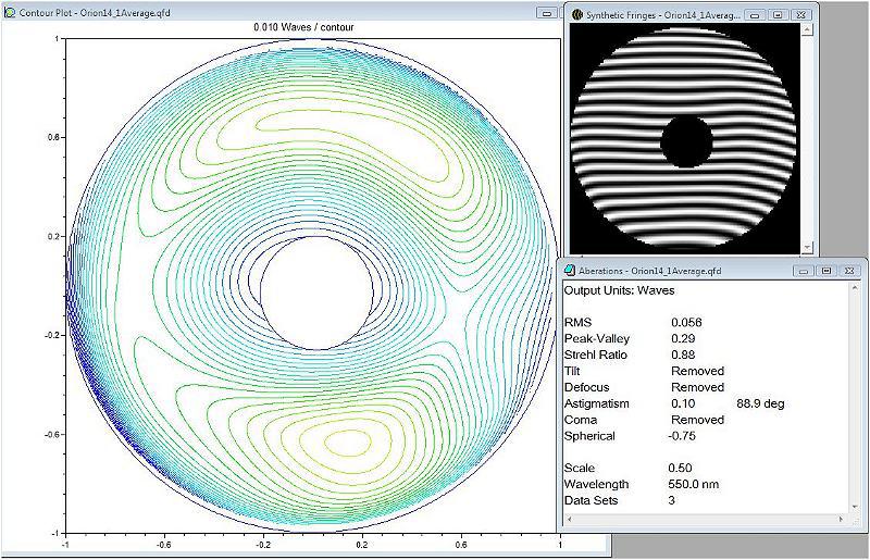

Voilà ce que Orion considère encore tout juste dans les normes sur un conique 14" Synta:
Le propriétaire l'a fait refigurer parce que pour lui, 0,29 c'est plus que 1/4 (tout juste; à cause du bord surélevé), mais franchement, le rapport de Strehl et l'erreur RMS sont ce qu'on peut attendre d'un Chinois "moyen", et si on voulait un miroir meilleur avec certitude, c'était un peu illusoire d'espérer acheter du Chinois et de ne pas devoir le retoucher (si on veut mieux en chinois avec certitude, il faut se limiter à 250mm et prendre du "trié main" qui s'achète chez certains distributeurs).
A noter, le miroir est bossu au centre, et donc si on ne tient pas compte du secondaire qui cache la bosse, le PTV doit être franchement mauvais (si on teste aussi tout au milieu). Selon le trou au milieu où il manque des données, un testeur dfférent verra des valeurs PTV entièrement différentes (même si l'erreur RMS ne changera pas autant, et c'est elle qui compte).
C'est probablement aussi un miroir sous la moyenne, l'astigmatisme sentant un peu la tension dans le verre (donc le manque de bol avec le "blanc").
Le rapport de Strehl ne dit pas tout: ce front d'onde doit quand-même donner pas mal d'asymmétrie entre l'intra et l'extra (au cause de la bosse et du bord) et même un peu de diffusion du au bord extrème surélevé, et donc même si les images après mise au point sont potables, c'est assez irritant pour mettre au point (il n'y aura pas, comme on dit en anglais, le "snap focus" d'un bon miroir d'artisan).
J'ai depuis vu des autres tests, et apparemment, sur les XX14 modernes, l'erreur dominante dans cette série (trois miroirs testés) est un grosse bosse au milieu (ça sent le test à l'autocollimation avec un grand trou dans le miroir plan qui sert à tester), mais si on tient compte du secondaire, avec des rapports de Strehl supérieurs (enfin, des rapports de Strehl estimés supérieurs, dans les 0,93. Sensiblement les mêmes que le miroir ci-dessus, mais moins l'astigmatisme, et un meilleur bord. Ils sont plus récents, donc je pense que Synta est encore en train de bricoler pour améliorer petit à petit la qualité.
Pas aussi bon que les meilleurs Synta et GSO 250mm qu'on voit ici et là (cfr. par exemple un autre sujet sur Winroddier), mais pas très dégueulasse non plus.
Comme les miroirs 18" sont les premiers, par contre, on peut s'attendre à la maladie du "bèta chez le client": donnez leur un an et la qualité deviendra honnête, mais au début on risque encore d'avoir plus de canards boiteux.
