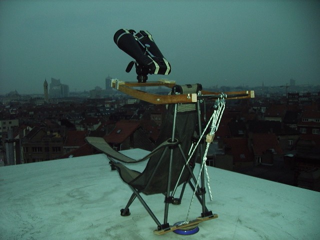

J'avais pas mal de chance à Molenbeek sur mon toit!
(je sais, on ne grossit pas assez avec des jumelles...)
Patte.
