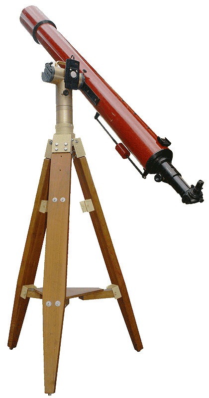

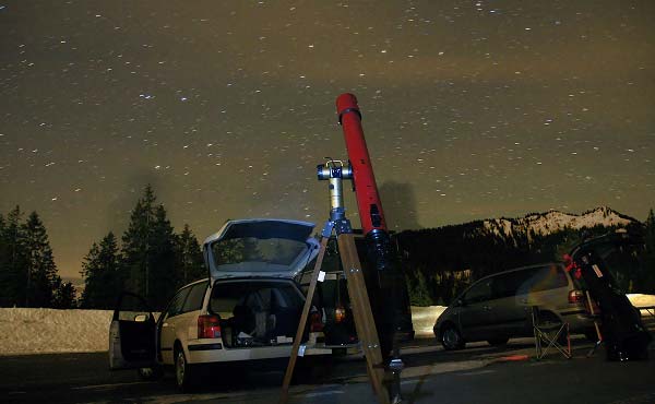

  oliver55 a dit :
Voici une lunette achromatique de 150 mm à f/d 15
http://www.aokswiss.ch/index_tel.html'>http://www.aokswiss.ch/index_tel.html
Elle est montée sur une monture alt-azimutale avec trépied en bois.
Oui, mais cette lunette 150/2250 de 24 kg
ha150_wtt
est installée sur une azimutale AYO Master d'une capacité de charge de 30 kg (prix de la "tête" seule, selon équipements, de 1 310 CHF à 2 370 CHF sans trépied).
C'est (à mon avis) un très bel ensemble, mais pour une sortie rapide ou une utilisation essentiellement en nomade ?
