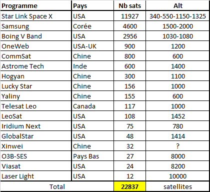

Ce ne sont pas moins de 23 000 satellites qui vont prochainement rejoindre les orbites basses d'ici les prochaines années ainsi que le tableau suivant le montre :

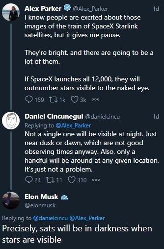

Elon Musk a tout faux. Ses satellites seront entre 550 et 1300 km d’altitude. En comparaison, ISS gravite a 400 km environ. Et pourtant, on peut très bien voir l’ISS alors que le ciel est bien noir.
On peut lire dans les commentaires de l’article que j’ai cité (en anglais) des calculs effectués par l’un des fondateurs de Calsky qui prouvent que les satellites Starlink seront très visibles jusqu’aux latitudes Européennes, même la nuit noire venue.
Donc nous auront bien des constellations d'étoiles mouvantes dans le ciel, comme le montrent les images du film réalisé à Leiden.
J’ai vécu à Leiden pendant près de 2 ans : là bas on n’arrive même pas à voir les étoiles de la Grande Ourse en pleine nuit d’hiver, tellement la PL y est intense. Et sur la vidéo, on voit nettement que les satellites Starlink sont largement plus brillants que les étoiles !

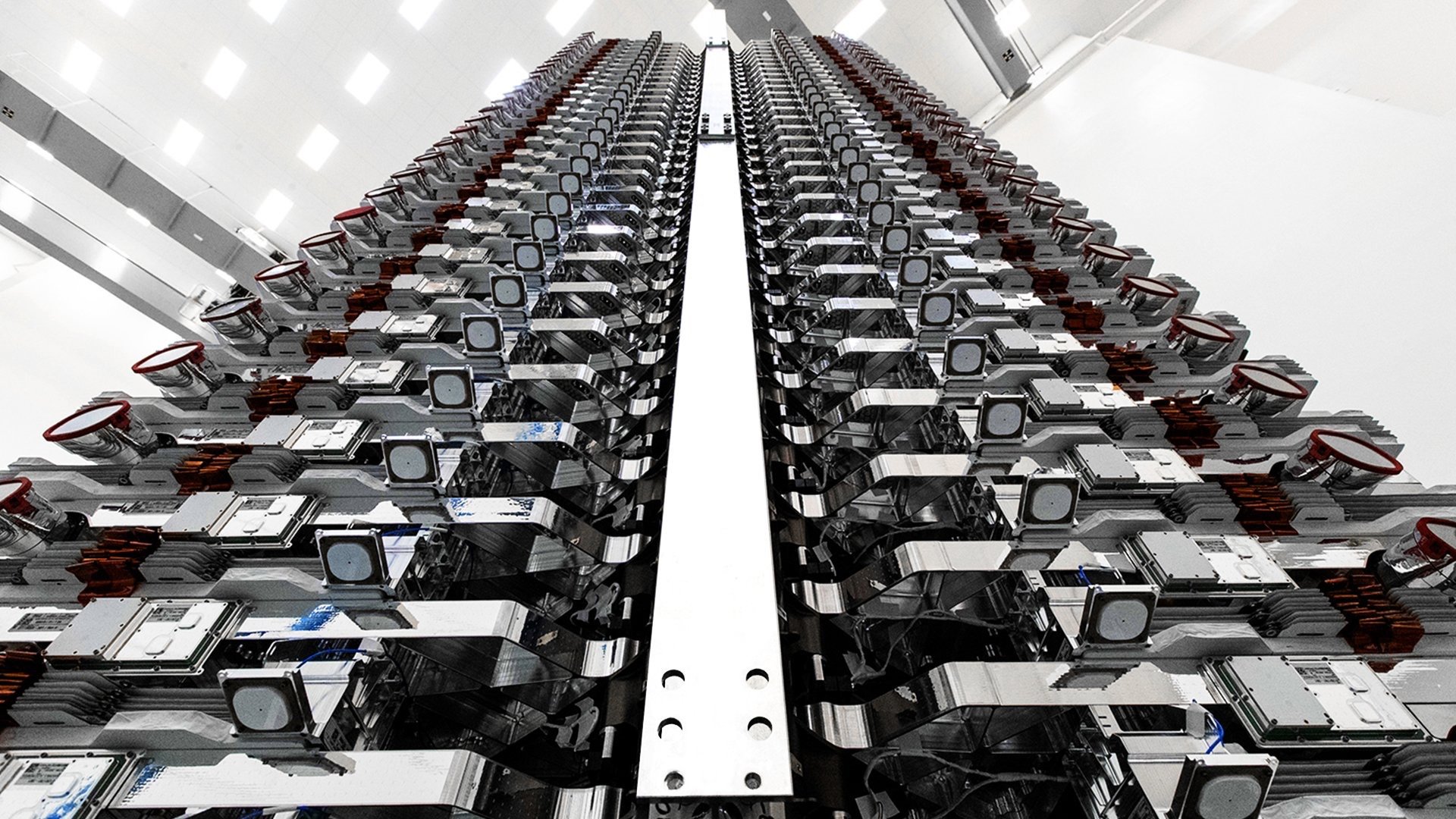

Voici à quoi ressemblent les sats Starlink dans leur hangar :

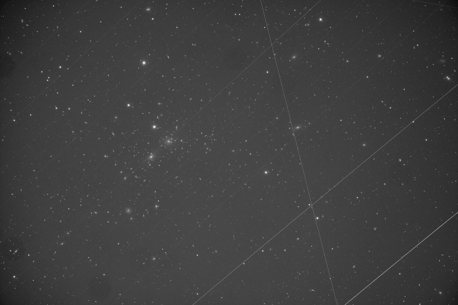

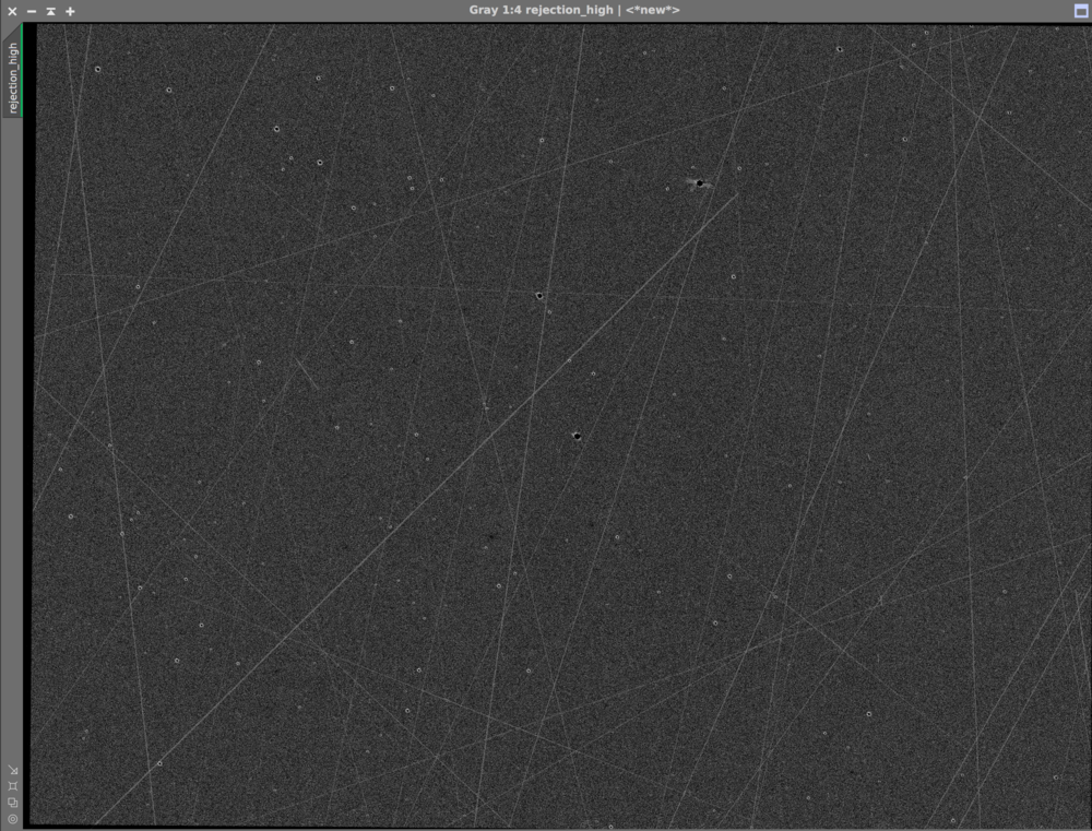

Les traces de satellite disparaissent toutes seules a l'empillement. J'ai même empiler une série de poses avec une grosse trace d'avion, on ne la voyais plus du tout sur l'image empilée. Donc bon...
Posted
Oui mais quand tu auras 3x plus de traces que ce qu’on a aujourd’hui, ça deviendra plus chaud à traiter.
Et en photo de Paysages de Nuit, ça sera encore plus difficile car on n’empile pas des centaines d’images...
Posted
 Même pas mal !
addition en sigma clipping après normalisation, et on n'en verra pas la queue d'une !
à condition bien sûr d'avoir au moins une douzaine de poses unitaires par couche
il y a 43 minutes, ZeSly a dit :
on est d'accord

Étudions cela de plus près : vous avez dit des satellites entre 550 et 1300 km d'altitude ? Un petit calcul géométrique (arccos[R / (R + z)] où R rayon terrestre) nous permet d'établir les résultats suivants.
Un satellite à z = 550 km d'altitude au zénith n'est pas éclairé si le soleil est à plus de 23° sous l'horizon.
Un satellite à z = 1300 km d'altitude au zénith n'est pas éclairé si le soleil est à plus de 34° sous l'horizon.
Il fait nuit noire lorsque le Soleil est à plus de 18° sous l'horizon...
Côté Soleil (donc pôle céleste, a priori pas là où on photographie sauf région tropicale) il faut compter le double en pointant à l'horizon. Quid de l'attitude des satellites ? Vu qu'ils ont l'air de présenter des surfaces planes un comportement lumineux avec des flashs est plausible. Un beau bazar en perspective...
Côté opposé au Soleil les limitations seront réduites à, pour les zones pas trop proches du zénith, une durée qui ne devrait pas dépasser le crépuscule astronomique.
NB : je ne tiens pas compte de la réfraction atmosphérique qui pourrait, si attitude défavorable, nous jouer encore des tours au plus profond de la nuit...
Elon Musk dit une demi-vérité : son affirmation très approximative ne tient pas face à un calcul élémentaire.
