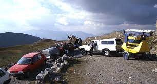

Ou (vu le budget qui est rikiki comparé à un télescope d'un mètre) il pourrait penser à un 600mm sur une remorque qui peut servir de plate-forme d'observation, question d'être mobile aussi.

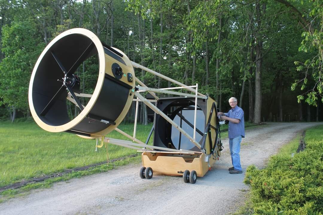

Il y a 16 heures, dob24 a dit :
Un gros dob mobile semble être un bon compromis!
Sauf que cela demande une certaine logistique, une remorque probablement, un système de chargement, des moteurs rien que pour le déplacement d'une machine de plusieurs centaines de kg, et puis cela ne se met pas en place en 5min car il faut tout remonter, collimater, brancher les câbles, une fois sorti, si le futur propriétaire a  2h pour faire tout ça avant d'insérer un oculaire alors c'est pour lui ... attention prévoir la météo n'est plus une option dans ce cas :)

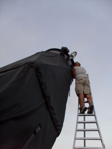

Aussi un inconvénient trop vite oublié et ce quelque soit le formule optique dès qu'on va sur 1 mètre et plus (1.2m sur la photo) ... bon ça fait travailler les mollets (n'est ce pas Alvin ?), c'est sûr qu'on est loin de la soirée lounge tranquille entre amis, ou bien alors diffuser sur un écran cinéma les images capturées en temps réel par l'instrument alors là oui :)
Modifié par LH44
On peut résoudre ce problème avec un foyer Nasmyth, mais ce sera forcément une très longue focale (>> 10 m), avec les inconvénients qui vont avec.
Walter_hohmann_sternwarte_nasmyth_casseg
Par exemple si F = 20 m, il faudra un oculaire de 40 mm pour avoir un grossissement de D/2, c'est-à-dire x500, qui sera très affecté par la turbulence sous un site courant. Une focale de 80 mm serait intéressantes (x 250), pour ça il faut utiliser des oculaires au coulant 76 mm, ça existe. Exemple : https://agenaastro.com/masuyama-3-inch-eypiece-80mm.html
