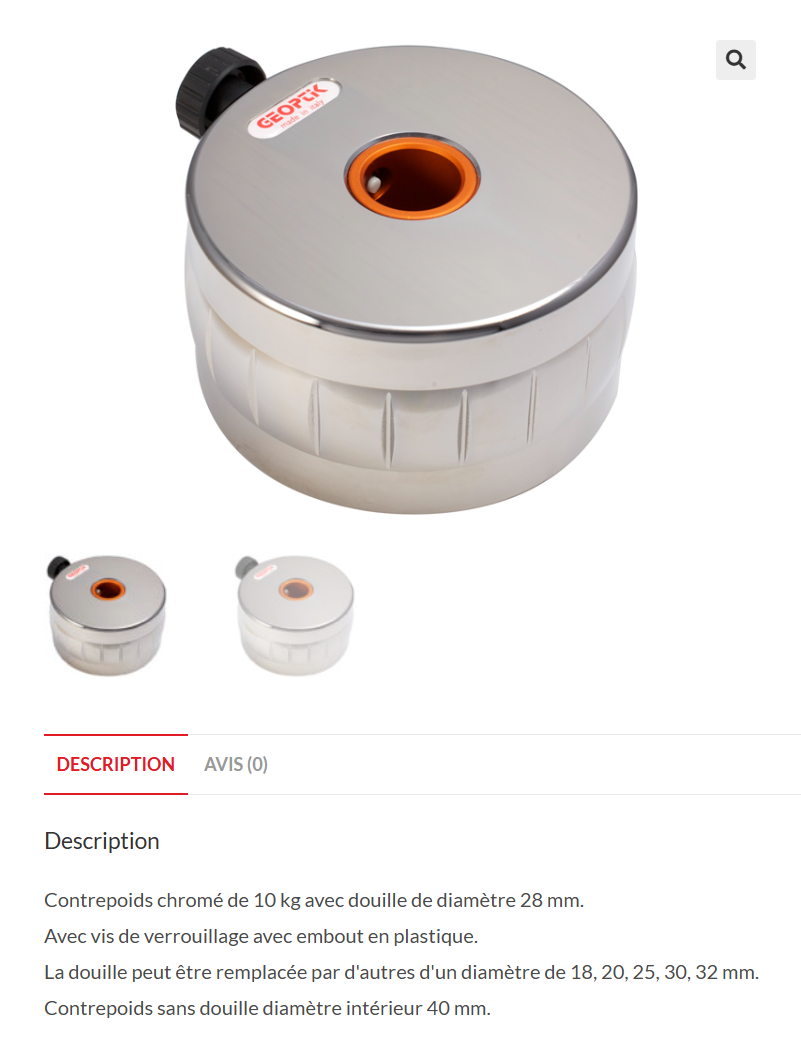

Bonjour.
Nous veillons (presque) tous à ce que nos instruments et nos montures soient en parfait état, souvent propres et rutilants.
En tout cas c'est mon cas, car je suis soigneux avec mon matériel (ma femme et mes filles disent "maniaque" 😉), quel qu'il soit.
Toujours est-il que dans ce beau panorama, les contrepoids font tâche.
J'ai beau les nettoyer, repeindre,... rien  n'y faut. Au bout de quelques mois ils sont rouillés et moches.
Quelqu'un a-t-il trouvé une solution efficace pour remédier à ce défaut esthétique et me rendre ma sérénité 😄 ?
Merci.

Il y a des contrepoids en acier inoxydable ceux là ils ne bougent pas même après avoir eu des petits chocs et pas besoin de les peindre ;)

justement, j'en ai 2 achetés il y a 4 ans pour supporter un RC10, sous observatoire et tissu au repos pour éviter la condensation.
résultat :
j'essaierais vos techniques cet été, parce que je vais finir par déséquilibrer là ...
  • Snif, c'est trop triste 1
Ah oui, quand même. Je n'en suis pas encore là, mais constate néanmoins que je ne suis pas le seul à avoir ce type de problème.
Merci à tous pour les pistes fournies.
il y a 48 minutes, La Louche du Nord a dit :
résultat :
Ah ben merci pour l'info, c'est limite scandaleux ce truc !

ne pas les laisser à l'humidité, les faire repeindre à l'époxy, au four.
ou acheter des CP en inox.

Sino, effectivement, Inox marin 316
L’inox 316L et surtout le 317L seront un meilleur choix que l’inox 316. Mais l’inox est vraiment luxueux pour cette application.
Un simple décapage de cette (mauvaise) couche brillante, puis une peinture bien appliquée avec un primaire d’accroche sera bien moins cher et tout aussi efficace.

j’ai le meme souci et il n’y a pas vraiment de solution miracle.
- tout tremper dans un bain d’huile une fois par an et graisser les parties exposées à la graisse marine (les parties optiqes vont adorer les doigts poisseux....)
- le rustol
- tout peindre en marron noir pour cacher la misére
- tout passer a l’inox (meme l’alu qui fini en poudre aprés blanchissement,  le chromé qui s’écaille, l’inox a2 du trépied qui pique...). j’ai la chance d’avoir une ferrailleuse quiaccepte d’en ressortir de son tas et me le fait a 3E du kilo! mais c’est plus de la petite barre et du plat que du rond de 10cm de diametre.
par contre avant de repeindre il faut impérativement RINCER le matos a l’eau et bien le secher. si tu enfermes du sel ca repartira de plus belle.
