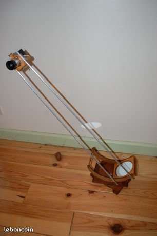

il y a 40 minutes, Skywatcher707 a dit :
Et que le futur propriétaire hésite pas à remettre le tube optique dans le bon sens...
C'est quoi, le bon sens ? Ça dépend de la taille qu'il fait. :)
