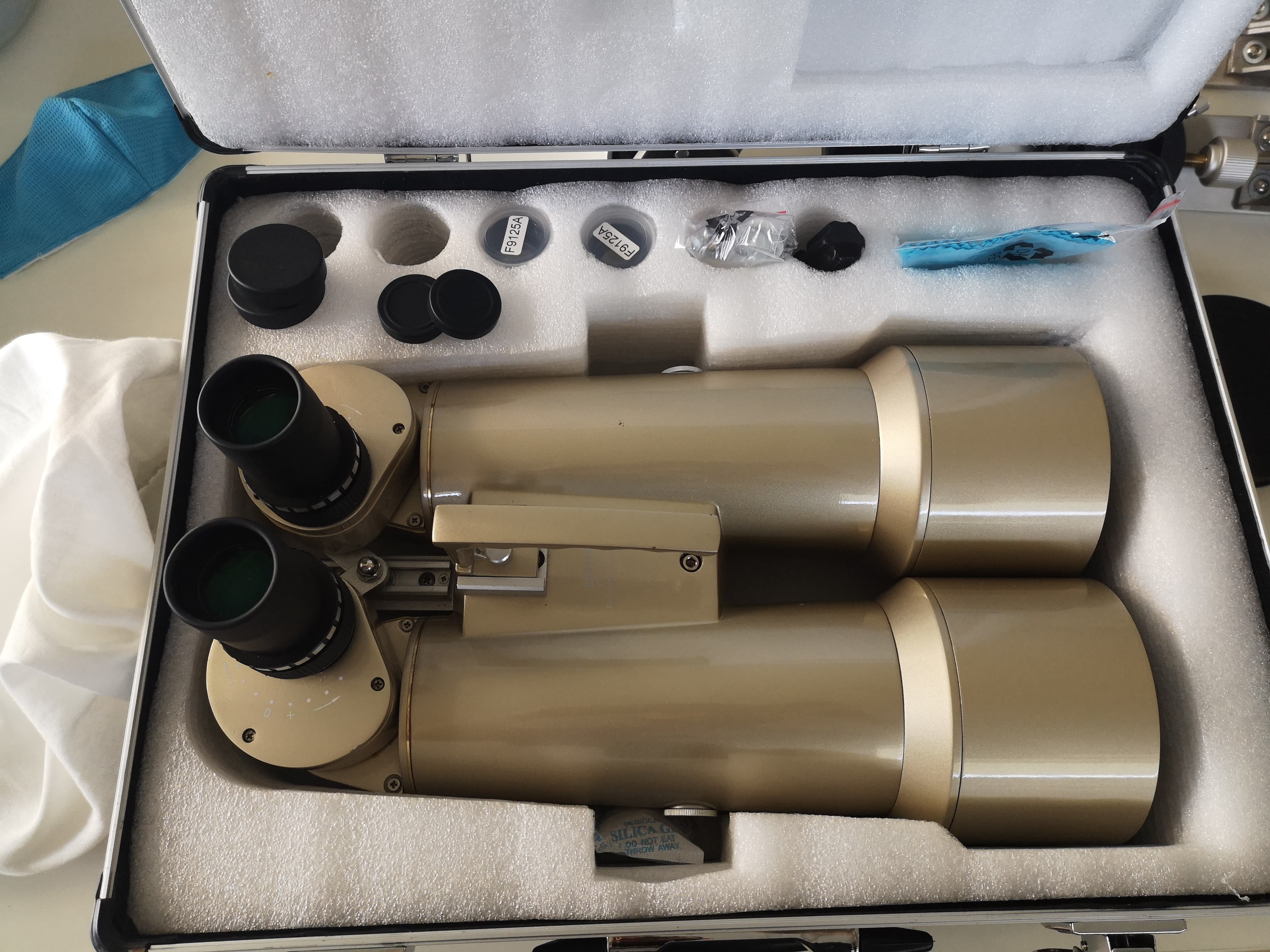

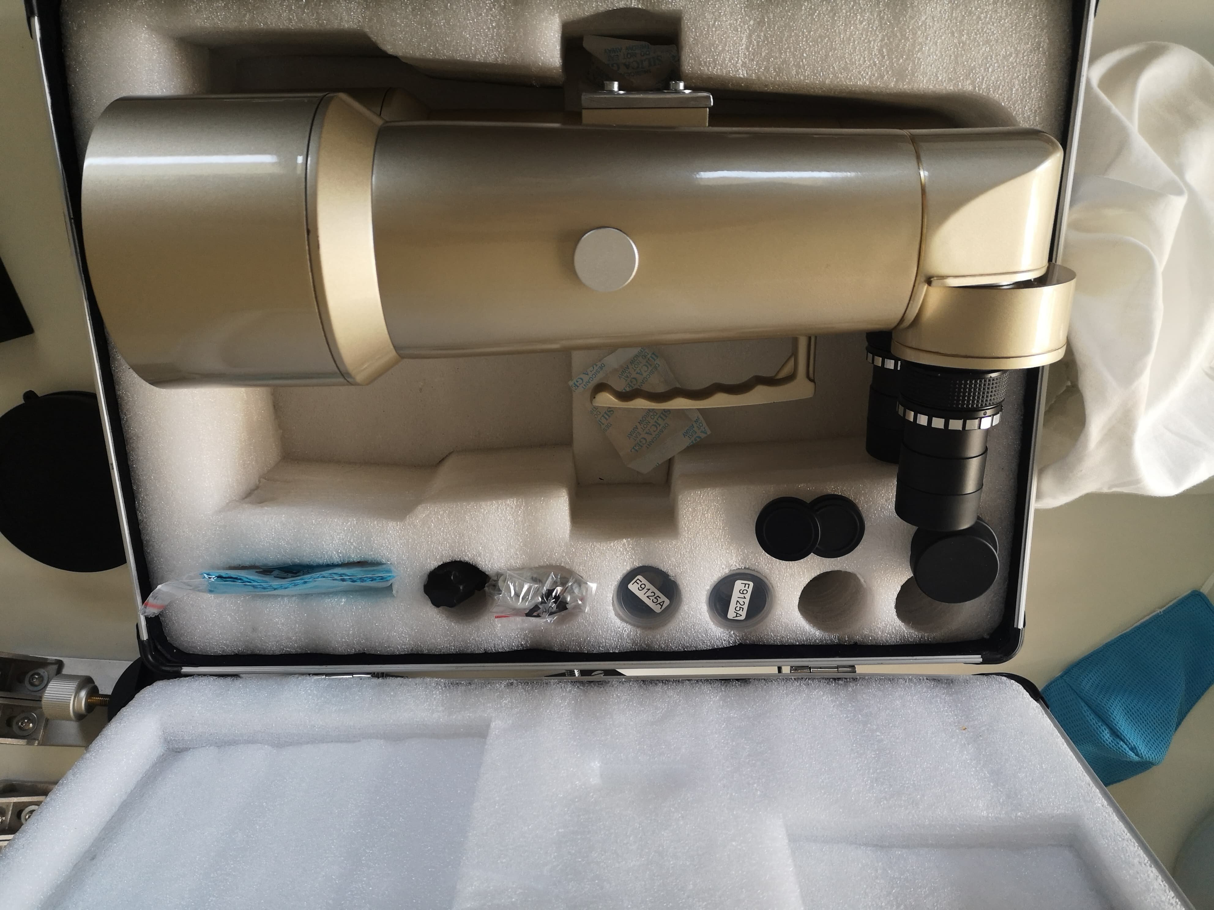

J'ai finalement craqué pour la paire de binos TS et elles sont arrivées aujourd'hui, hâte de les essayer! Le trépied est toujours en transit... :(
Je me pose par contre une petite question : je ne vois aucun logo ni marque sur les jumelles alors que je vois le logo "TS"sur les photos des sites commerciaux... Vous pensez que c'est un souci?
Merci d'avance!
Romain
21 minutes ago, Subwoof said:
Sûrement du TS tout de même , y'a pas la facture?
Tu nous feras un feedback dessus ? :eheh:
Belle acquisition
En effet, le vendeur vient de m'envoyer une facture, c'est bien du TS malgré l'absence de flocage. Mon inquiétude a pris le pas sur ma patience :p
La monture maison a l'air d'être de bonne qualité (plaques de métal vissées + impression 3D), il ne me manque plus que le trépied.
Le mauvais temps et la Lune arrivent au galop mais je vous ferai un retour!
