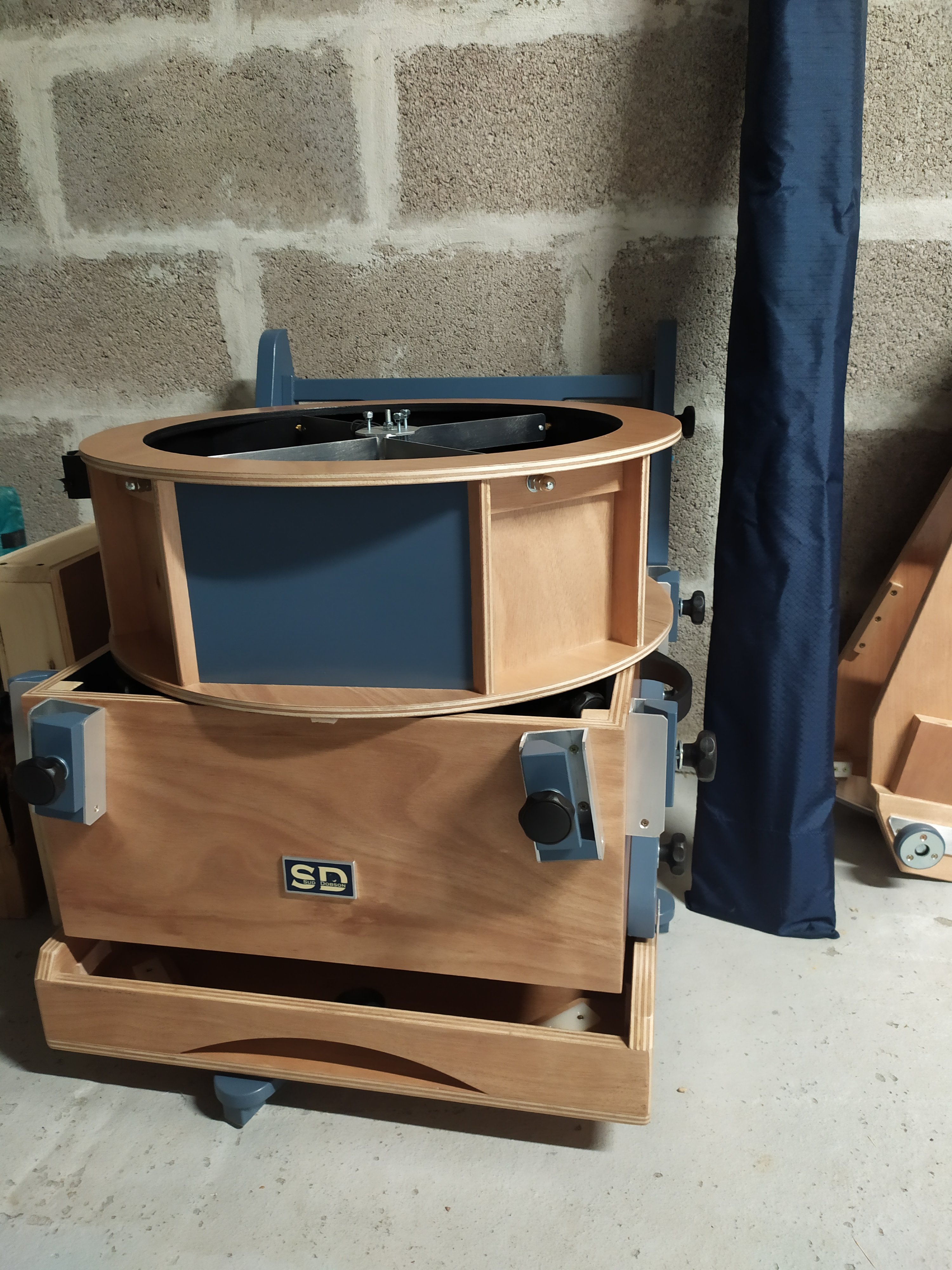

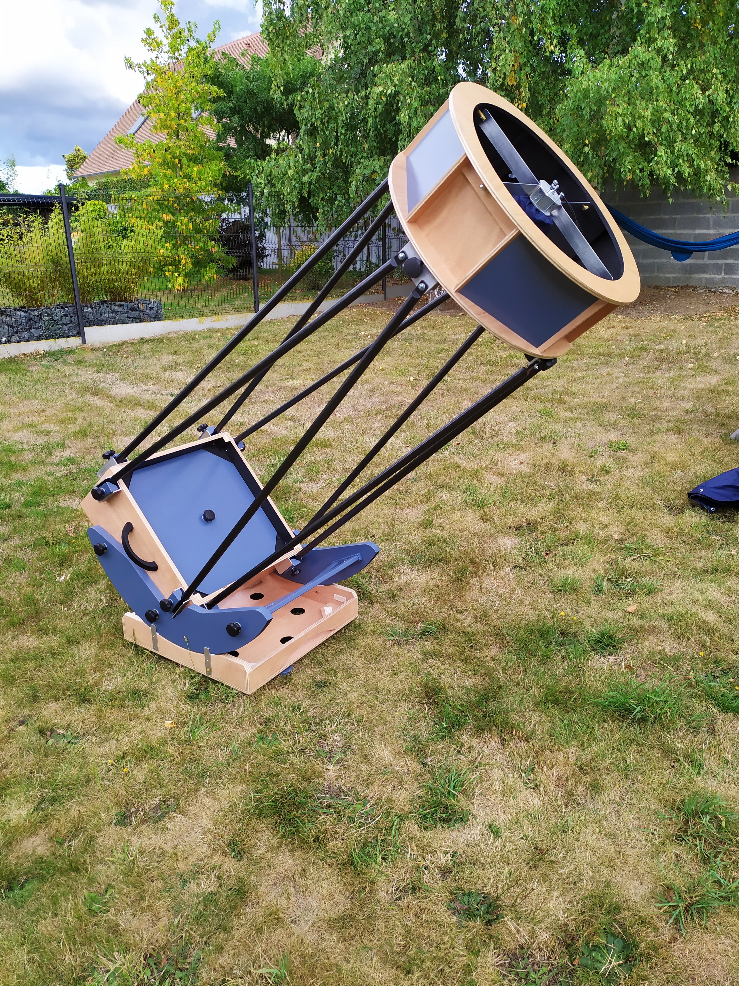

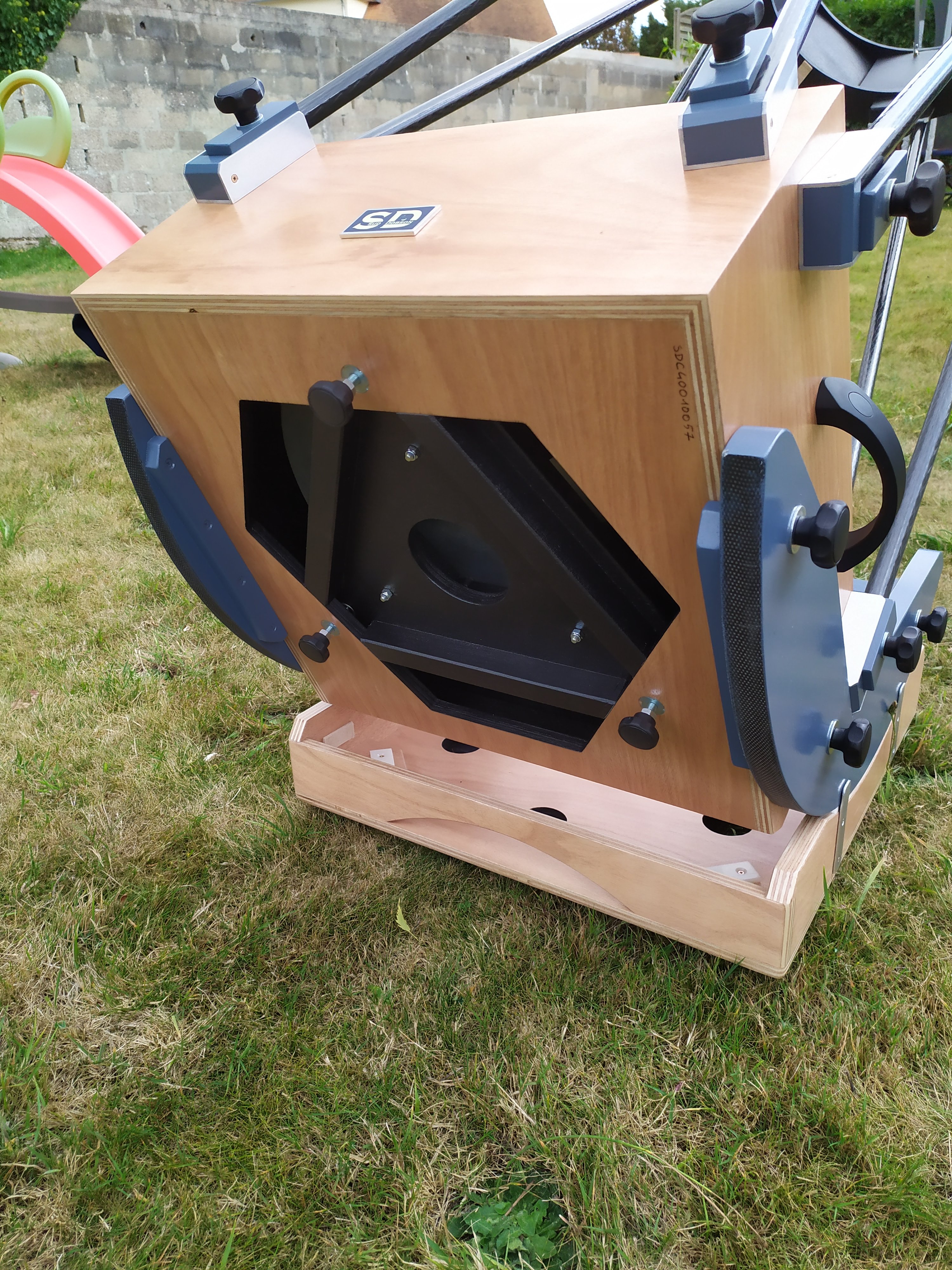

Je voudrais présenter un nouveau venu sur le terrain de l'observation, tout droit sorti des ateliers du Cantal, un dobson 16" en structure compact de chez Sud Dobson. Comme il n'y a pas beaucoup de SD en présentation sur webastro, je me suis dis que cela pourrait permettre d'aider au choix de certaines personnes ou au moins d'avoir un visuel sur les dobsons de Mr Vincent. Le cahier des charges était assez simple, une structure "relativement" compact pour accueillir un miroir de 16" focal de 1800. Après des échanges avec Mr Vincent, signature du devis pour une structure compact avec une cage en double anneau pour le secondaire ( sur demande on peut avoir une cage simple), personnalisation et jupe. Le délai annoncé par Mr Vincent est de 3/4 mois dés réception du miroir de mirrosphere par SD. Entre-temps je me suis décidé pour une tables équatoriale donc ajout sur le devis. Début des travaux mi mai, livraison du Dobson avec la table mi août donc les délais sont parfaitement tenues 👍👍👍 malgré des problématiques liées à mon choix de secondaire et l'ajout de la table.
Les essais:
Le montage du dob se fait en 10/15 minutes collimation comprise. L'équilibrage est parfait que ce soit en mettant un petit ortho ou le paraccor + APM 20/100°, aucunement besoin de rajouter des contrepoids vraiment le savoir faire est là. Les mouvements sont très doux, avec la table le suivi en fort grossissement planétaire est vraiment top. Concernant la collimation, elle est constante, il n'y a quasiment pas besoin de la retoucher. Où j'habite l'humidité est un réel problème, le support du secondaire en carbone apporte un plus et me permet de gagner du temps d'observation.
Conclusion :
je recommande Sud Dobson et Mr Vincent, pour son sérieux. Il est a l'écoute de ses clients, communique sur l'avancement et respecte ses délais. Le Dobson que j'ai reçu correspond a mes demandes, sa construction est simple, robuste et diablement efficace.

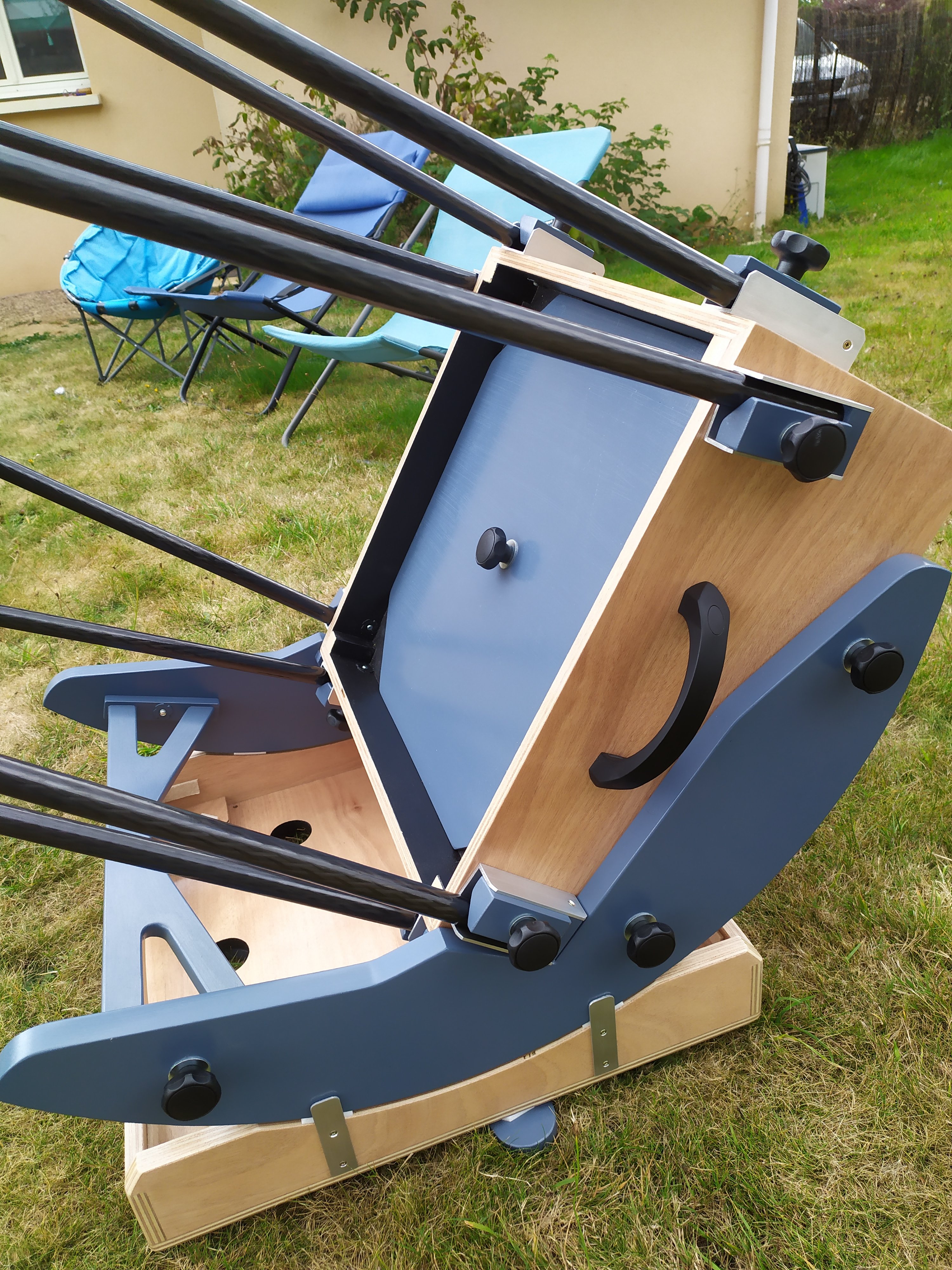

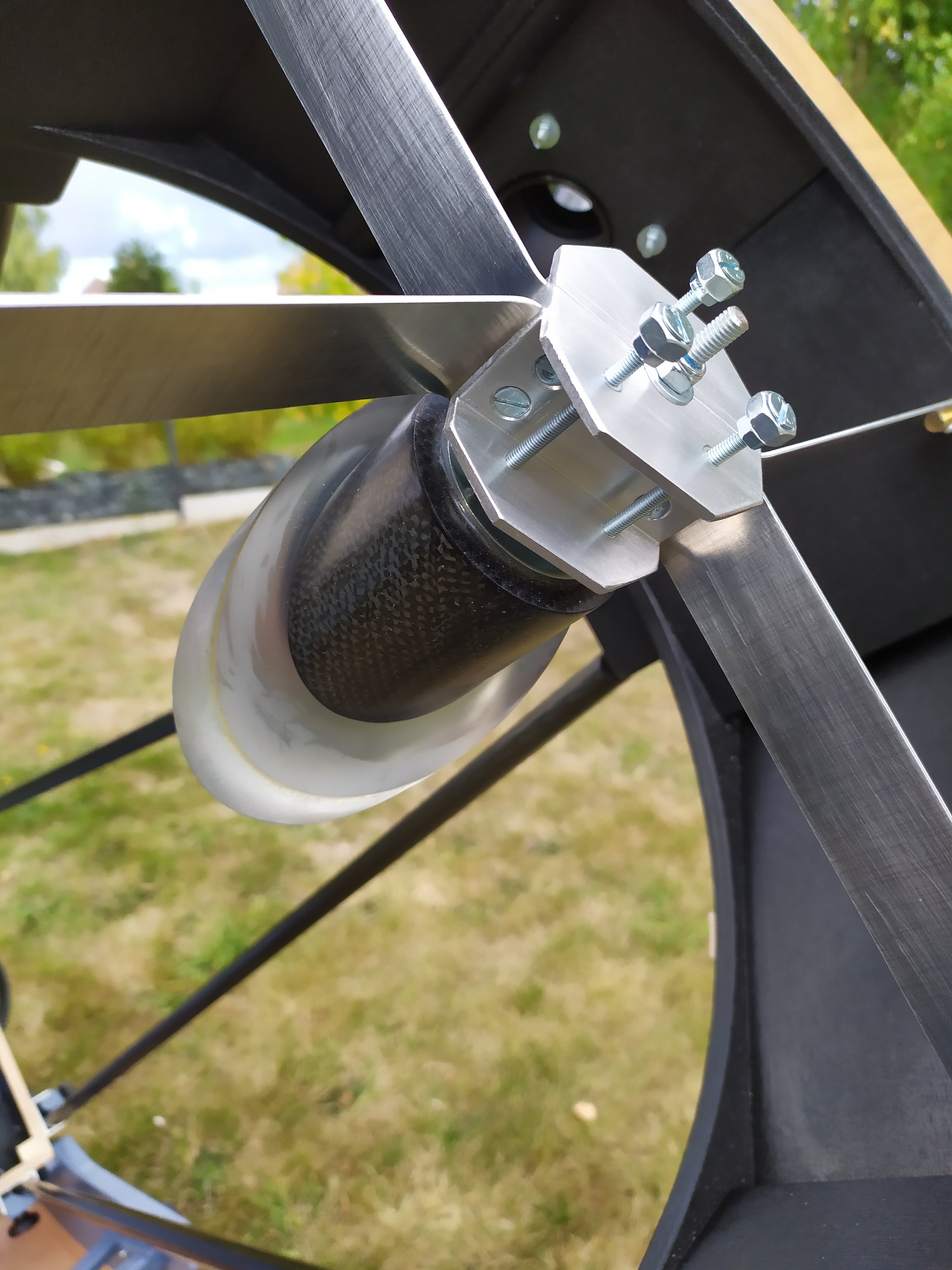

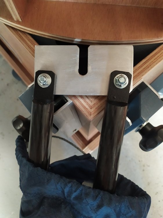

Je veux bien un focus sur le système de fixation des tubes !

Effectivement quand j'ai commencé à regarder ce qui se faisait, j'ai eu du mal à trouver des photos "utilisateurs" de Dobson de chez SD.

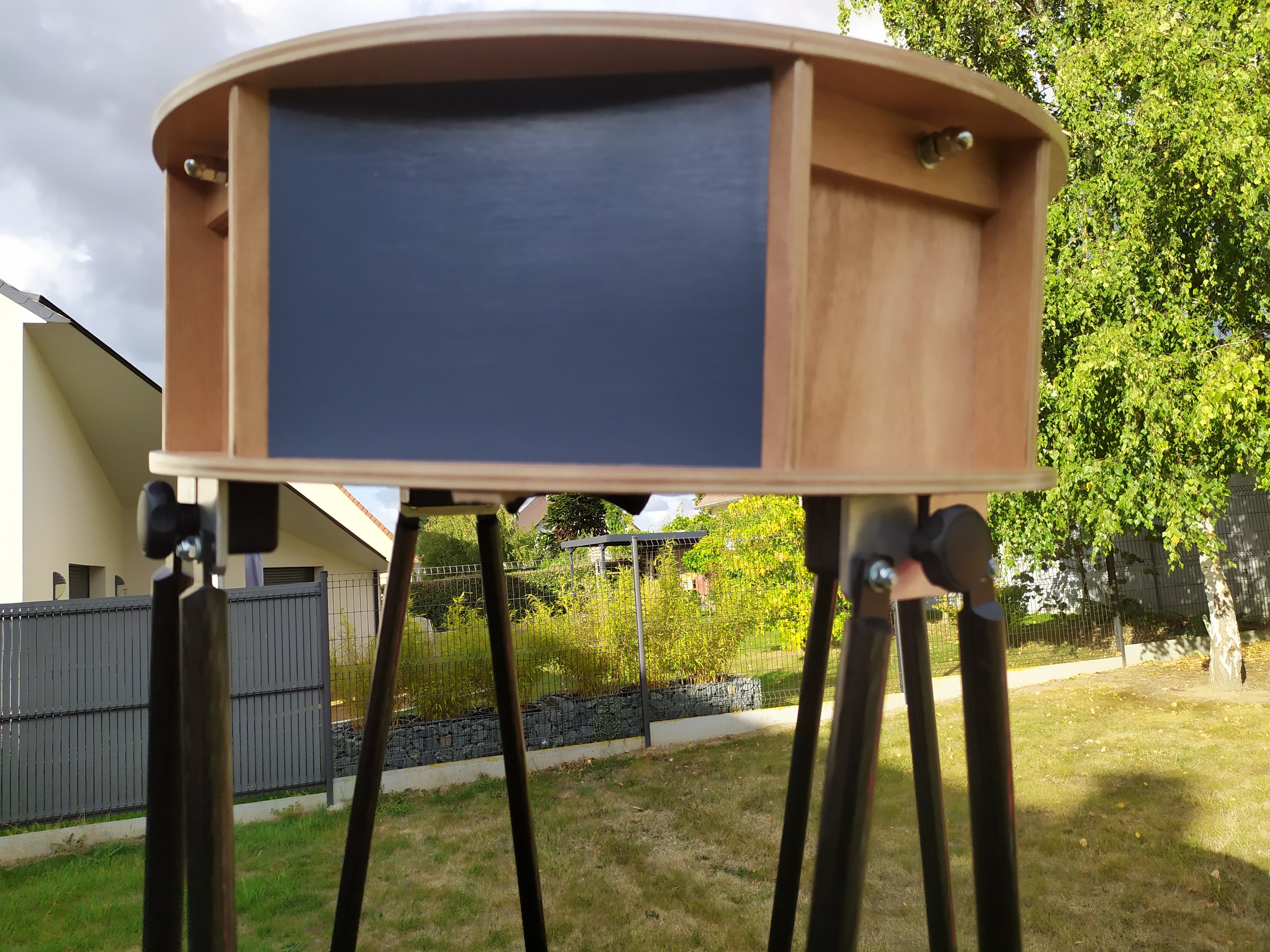

Sinon sur la cage du secondaire il y a des méplats, le haut du tube est fixé avec des grosses vis plastique noir. Sur le rocker les  tubes sont fixés dans une cage par pair et maintenu par une cale en bois dans celle-ci. La solution est simple mais efficace, l'ensemble est très rigide.
La collimation est par l'arrière sur tous les dobsons SD.
Modifié par pancho61

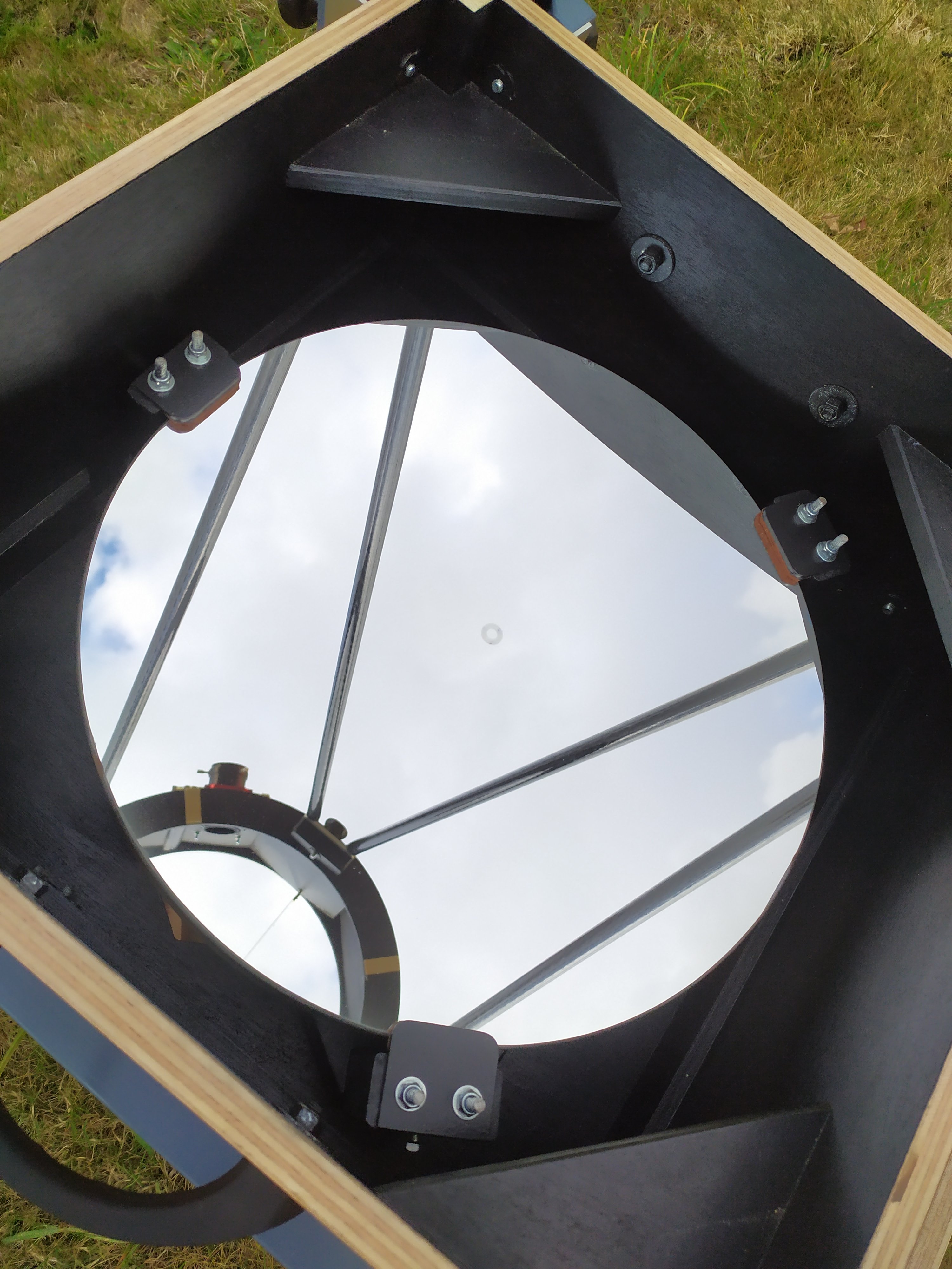

Si tu as une photo du barillet celà levera certains doute pour moi (il faut malheureusement sortir le miroir) :)
Aussi est ce que le système de fixation des tubes en partie basse appuie sur les tubes carbone directement ?

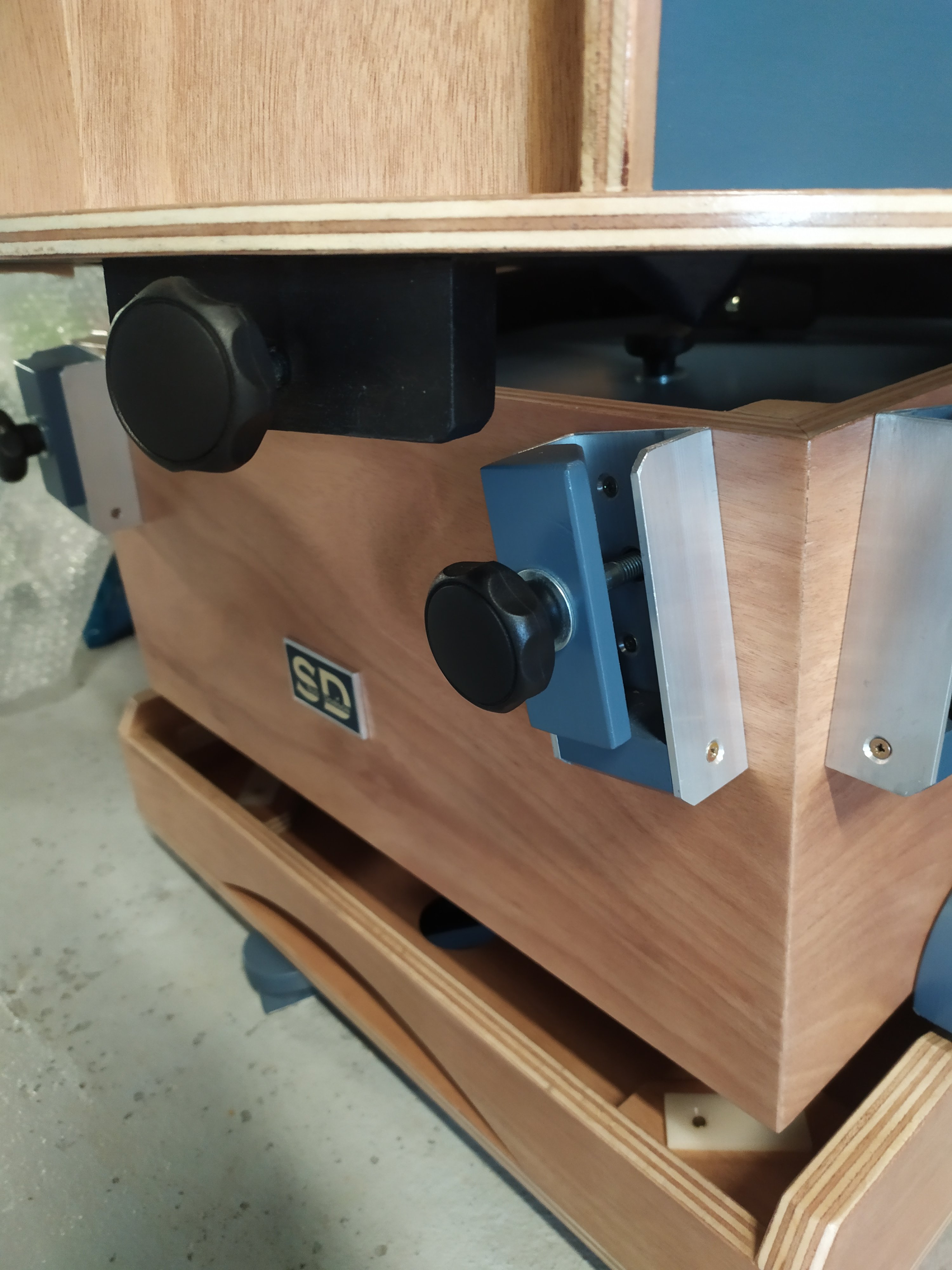

Est ce que la collimation avec les vis du secondaire est facile ? (pas trop difficile à tourner à main nue vue que ce ne sont pas de grosses molettes ?)

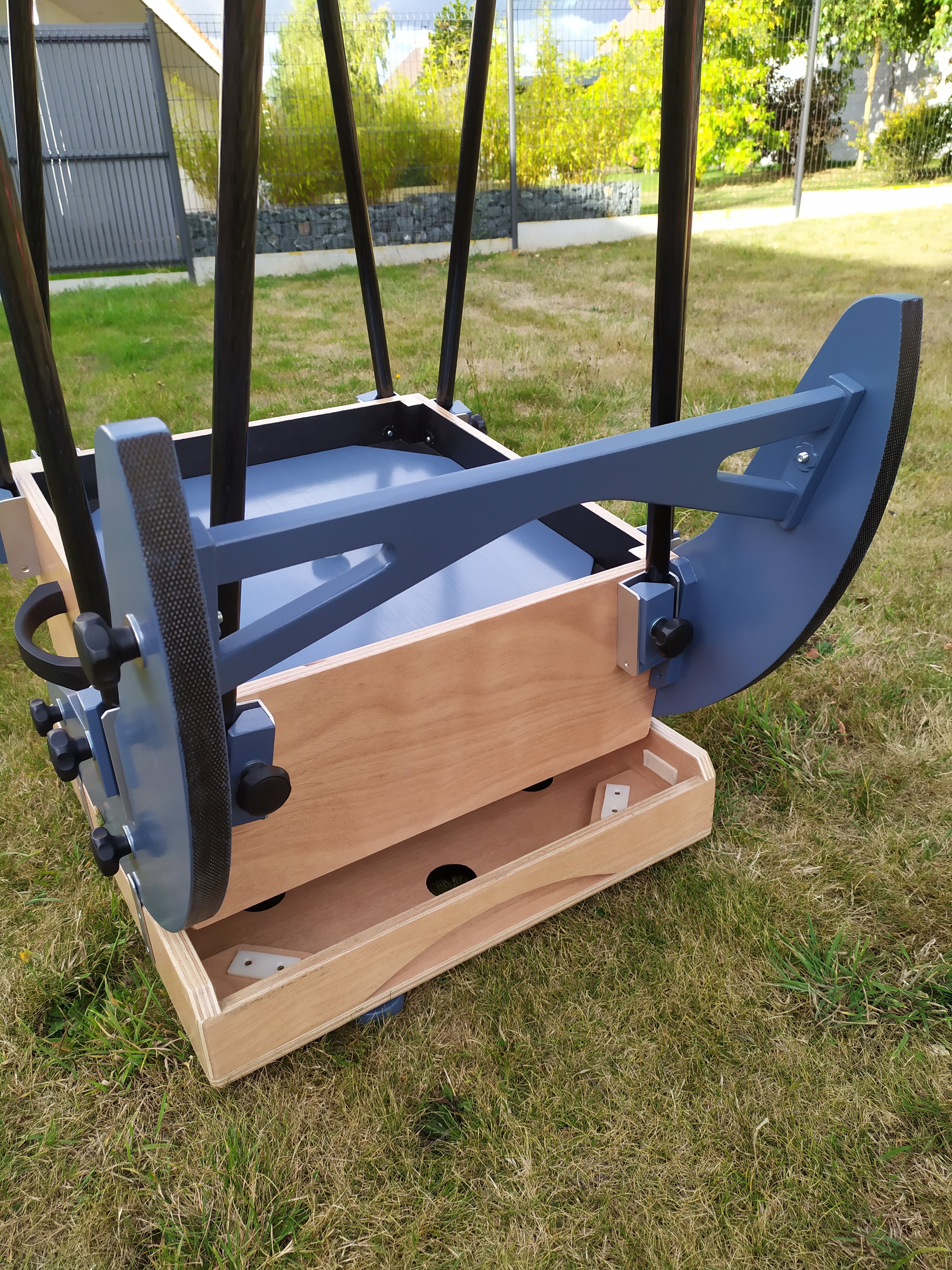

La bande de roulement collée sous  les haches c'est quoi comme matière ?
Les insères dans lesquels sont vissés les grosses vis de collimation derrière sont des inserts à frapper ?

Pour la table, je n'ai pas fait de présentation. Les résultats sont a peu près similaires au test de martial sur WA. Effectivement le PO est assez haut quand on est au Zenith avec la table, j'utilise un petit escabeau.

le bas du tubes vient bien en appui sur la partie basse de sa cage.
les vis sont facile a tourner a la main ou on peut utiliser un petit tournevis, peux être que je vais modifier cela en mettant des vis style bob knob.
Pour la bande de roulement, je ne sais pas en quelle matière elle est faite.
les inserts sont des inserts a frapper, il faut que vérifie mais normalement c'est ça.
Voir davantage
Est ce qu'il y a malgré tout un contrefort ou un insert métal pour éviter d'écraser le tube en carbone creux qui est très fragile justement ?
Voir davantage
Oui je te recommande moi je collimate au CatsEye et donc cette partie est cruciale lorsqu'on veut ne faire que quelques 10eme de degrés de tour de vis et puis ce sera aussi plus esthétique si tu choisis par exemple des molettes en bakélite ;)
Voir davantage
Ce n'est pas courant d'utiliser ce type d'inserts chez les fabricants, Didier a dû normalement les coller (et pas seulement frappé au marteau) autrement avec les changements d'hygrométrie celà risque de sortir de son logement j'ai déjà eu cette mésaventure sur des meubles.

a l'occasion d'un bain je ferai quelques photos du barillet ( c'était prévu 😁).
Voir davantage
Ne te casse pas la tête à sortir le primaire pour le nettoyer. C'est ce que je faisais au début (primaire Supremax 460mm 13,7 kg sur mon Dob) bien qu'il se bouge encore facilement et maintenant cette manip est totalement abandonnée (méthode dit Vernet ou Burgeot). Kit Purosol avec le chiffon adapté... L'opération précautionneuse d'avant qui demandait à faire attention est réglée en 10 mn maxi.

 C est propre , rien ne dépasse , barillet à 9 points je suppose .  Même si c' est en bois ça ne devrai pas plier .
 En y mettant un produit magique" secret de fabrique" très dur à l intérieur de tubes on peut serrer a mort , le
 carbone  ne fissurera pas .

Avec un peu de retard, les tubes ont un renfort en bas pour permettre un serrage efficace sans écraser les tubes.

J'aime bien la cage qui protègera efficacement  le primaire, la fixation et la robustesse du porte-oculaire, la conception des  vis sur la cage du primaire qui doivent faciliter la collimation.
En revanche, à vue d'oeil, les vis/écrous qui permettent la collimation du secondaire me donnent quelques sueurs froides. Faut-il un tournevis, une clef plate pour les actionner ?
Mais peut-être se manipulent-elles facilement à l'aide du pouce et de l'index...

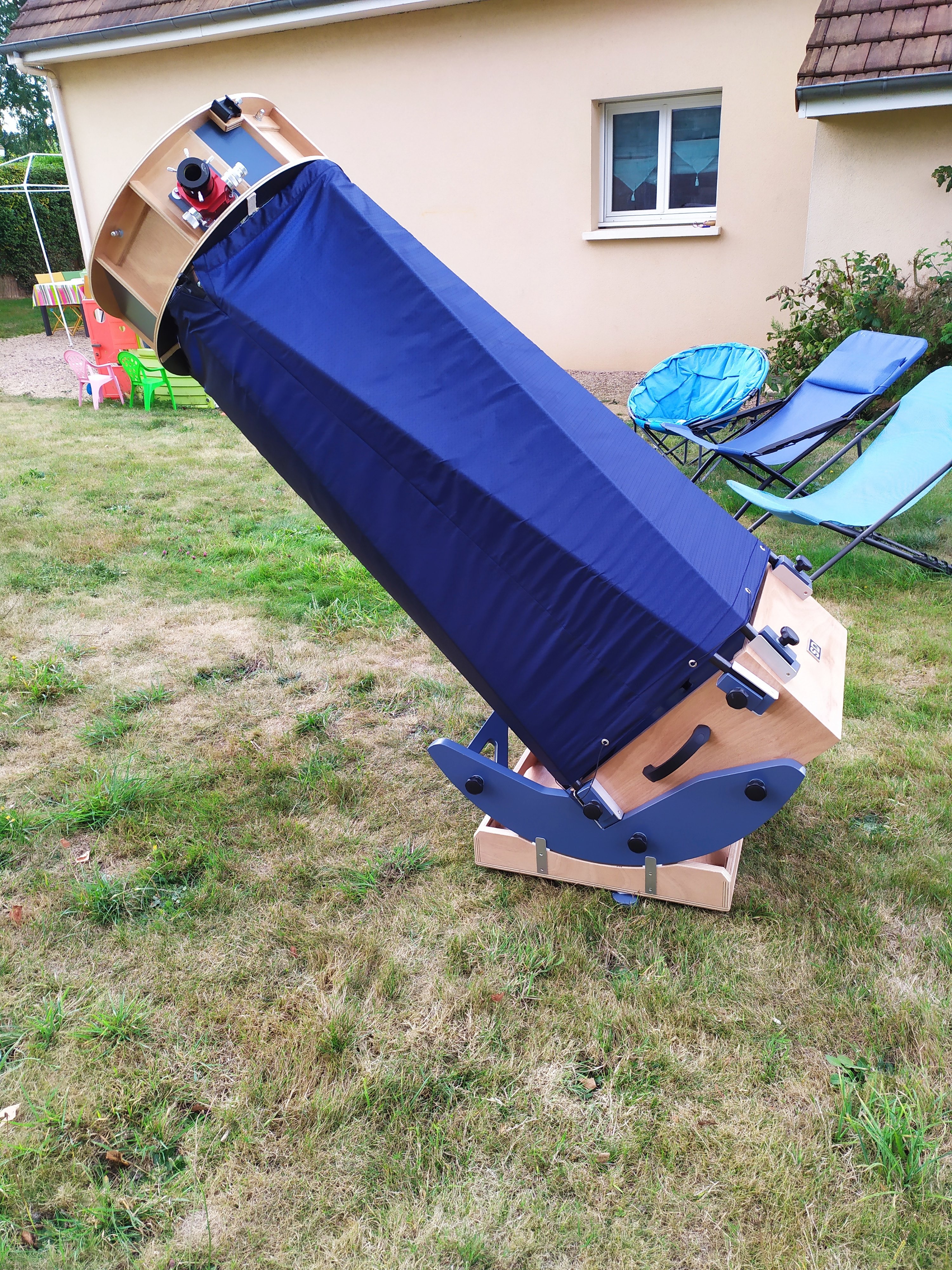

Tu évoques le poids du miroir. Quel est le poids de l'ensemble cage/miroir ?

Pour les questions sur les molettes du secondaire, elles se tournent a la main ou avec un petit tournevis mais je pense mettre des bob knob ou des vis en bakelite comme le cité Jgricourt au passage est ce que tu aurais un lien? et effectivement cela pour être une idée d'amélioration pour D.Vincent.
Pour le poids sur son site, SD annonce 39kg le scope complet avec un miroir GSO, l'anneau secondaire doit faire environ 500gr ( a vérifier) ce qui fait une structure basse d'environ 37kg.
D'ailleurs j'ai prévu de faire une brouette mes lombaires m'ont signalé que cela serait une bonne idée 😂.

Salut JG,
Y'a un truc qui est mis à l'intérieur des tubes, aux extrémités là où ils sont serrés. Je ne sais pas en quoi c'est fait mais c'est du costaud car je serrai à mort les tubes de mon SD et jamais eu la moindre déformation. Elle est curieuse la manière dont tu poses tes questions (pas que ici) : on dirai que tu cherches les petites bêtes là où il n'y en a pas, si les tubes devaient se bousiller à l'usage crois moi que ça se saurait car on en aurai déjà parlé sur le forum.
Avec quelle matière se fait le glissement sur les 2 axes ? Ce qu'on voit en noir sur les photos. Et le ressenti par rapport à ceux qui ont utilisé d'autres Dobson, que ce soit artisan ou du commerce ?
