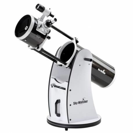

tu as vu celui là à 955€ ? Télescope SkyWatcher Dobson 203/1200 Skylinerhttps://www.loisirsplaisirs.com/skywatcher/3048-telescope-skywatcher-dobson-300-1500-skyliner.html
pourquoi plutot pas celui là à 1026€ ? Télescope Dobson 200/1200 Sky-Watcher FlexTubehttps://www.promo-optique.com/fr/telescopes-dobson/1934-telescopes-dobson-sky-watcher-flextube-305-1500-retractable
car ce dernier me semble de conception plus récente et en plus plus facilement modifiable pour y mettre plus tard le GOTO SW !
Après tu as les soldes OU un sw 300 Flextube avec GOTO à 1.300€

Le flextube SW peut en effet recevoir ultérieurement le système GoTo S.W mais il ne faut pas oublier que ce système n'est pas vendu "seul".
Il faut passer par l'achat d'un rocker et du goto  :  https://www.pierro-astro.com/materiel-astronomique/montures/montures-alt-azimutales/kit-goto-skywatcher-pour-telescopes-dobson-flextube36818_detail. Coût de l'opération : 850 €.
