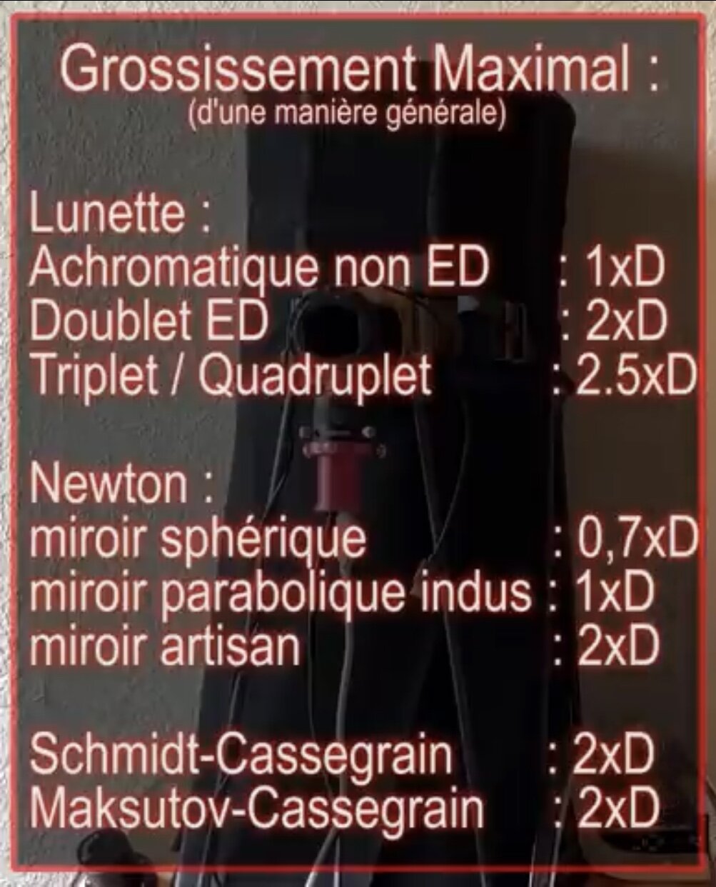

j’apprécie les vidéos de la chaîne astro,
cependant, je ne suis pas d’accord avec un tableau de données qui a pour référence une généralité sur la possibilité de grossissement maximal.
avec mes lunettes astronomiques achromatiques, j’arrive a faire du 2x en grossissement maximal.
voir même 2,5D sur la lune !
avec mon 300 j’ai observé il n’y a pas si longtemps saturne à 600x (oculaire 2,5mm)
Ok les conditions étaient excellentes, mais souvent j’arrive à faire du 1,5D avec le 300
de miroir industriel.
Je ne dis pas qu’il a tord, mais il a du se tromper entre grossissement nominal et maximal.
Le grossissement maximum d’une achro n’est donc pas de 1D.
Ceux qui me répondent : il a voulu dire de manière générale, et bien c’est faux :!!!:
 mes instruments « industriels » font mieux que du 1D.
et j’ose espérer que vos instruments le font également :)
Le plus simple c'est de demander directement à @CDLC.
Je pense que c'est pour garder une image très nette. Mais c'est à voir avec lui.

VU vos réponses, c’est bien le tableau qui m’a interpellé et effectivement, les données ne sont pas flatteuses pour les instruments industriels.
Pour moi, tout dépendra de la qualité des conditions atmosphériques
Des fois avec le Dodson je fais du 0,7 si c’est mauvais et 2D en conditions excellentes
mais généralement plutôt du 1,4
bref, ne pas se fier à un tableau
merci pour vos avis :)
Après, c'est un ordre d'idée (c'est écrit "d'une manière générale")... une achro courte montera moins bien qu'une achro longue à cause du chromatisme.
Pareil pour les Newtons, un 150/750 montera moins facilement qu'un 150/1200 à cause de la collimation plus critique et de la forme du miroir.
Bref... je trouve que la règle du 1 fois le diamètre est une bonne base pour les débutants. Avec un modèle d'entrée de gamme (ou un modèle pas optimisé, mal mis en température, ...) c'est souvent assez vrai. Après, quand on sait aller au-delà en gardant une belle image c'est qu'on n'a plus vraiment besoin de la règle 😅.

C'est plutôt cette métrique qui me semblent étrange.
Surtout en ce moment.
A mon avis tu es très permissif sur le grossissement. C'est ton droit.
Mais il n'y a pas une seule réponse à cette question.
Descendre à 1D même avec une optique excellente peut être un vrai plaisir.

Alors mes excuses pour les absences de réponses. çà arrive parfois effectivement.
Je t'avoue qu'avec 100 épisodes par an, donc 1 tous les 3-4 jours, j'ai pas franchement beaucoup de temps pour répondre individuellement aux questions.
Pourtant, nombreux me contactent via Messenger, et pourraient témoigner de ma disponibilité.
J'ai aussi droit à une vie de famille, une vie privée, du repos, sachant que j'anime ma chaîne youtube en plus de mon travail professionnel à temps plein :
ma chaîne me demande facilement 30 à 40h par semaine : j'y passe la majorité de mes soirées, plus tout mon samedi.
Certaines de mes épisodes me demandent de 5, le plus souvent 10 à 20h, voire jusqu'à 100h de travail...
De là à dire "il ne répond jamais", pardonne moi, mais je trouve çà un peu agressif. Surtout que tu arrives ici avec un pseudo "anonyme" ne me permettant pas de voir quand tu as porté des messages sous mes vidéos.
J'ai toujours dit qu'il y avait aussi le groupe FB et les forums pour permettre aux abonnés et aux astrams d'échanger entre eux, car ne pouvant pas me multiplier pour avoir une disponibilité envers chacun.
Soyons honnêtes : je ne connais pas beaucoup de youtubeurs (en existe t'il?) ayant plus de 10-15k abonnés qui sont plus accessibles que moi... Ma femme n'a de cesse de me répéter : ils vont croire que tu n'as pas de vie!
Ensuite, donc, mon tableau est une "manière générale", une base de travail. J'en conviens, il est tout à fait discutable. Tu as raison de distinguer "grossissement nominal et maximal" et je me suis probablement mal exprimé sur ce point.
Mon objectif est de faire la différence entre grossissement théorique vendu par les industriels et grossissement maximal obtenu dans la pratique par le tout à chacun.
Effectivement donc, je ne parles pas avec ce tableau du grossissement max que l'on peut obtenir à Saint-Véran, car tous n'y vont pas, mais du grossissement max que tu obtiendras la majeure partie du temps :
Comme je l'ai dit, çà dépend du ciel, et çà peut énormément varier d'un site à l'autre : certains ont un seeing à 0.5 seconde d'arc quasiment toute l'année, d'autres sont à 2 voire  2.5.
çà dépend aussi de ta latitude : entre observer une planète à 10°, ou à 20° de hauteur, il y a une énorme différence.
Tous n'ont pas la même vue également, et je suis particulièrement exigeant sur ce point : j'aime une image piquée. Zoomer du flou, c'est pas pour moi. Certains sont habitués à avoir une image floue naturellement (mauvaise vue), zoomer du flou se voit plus tard.
Je recommande donc dans l'épisode de tester avec les oculaires des autres pour se faire une idée de la qualité réelle et effective de son instrument, et de choisir ses oculaires en conséquence.
Autre chose d'ailleurs, je recommande, plutôt que l'oculaire de grossissement max, le montage barlow/adc/oculaire. Or, avec ce dernier, tu peux jouer sur le tirage de la barlow, et donc, là encore, adapter ton grossissement.
Je terminerais avec un point important : je préfères vendre une perception réaliste, qui marchera 90 à 95% du temps plutôt que du rêve avec une lunette chromatique de 70mm qui grossit 225x...
Merci pour ta compréhension.
Christophe

Personnellement, j'arrive à monter à 600 de grossissement même avec un miroir "industriel" !
Je pense qu'il a réalisé une approche un peu générale en cumulant les données soit qu'il a trouvé, soit qu'il connait... en gros, c'est une approche théorique du sujet !
D'après moi, en partant du principe qu'avec son T400 artisan, il était capable de monter à 800 de grossissement, il a dû penser que les miroirs industriels étaient vachement moins bons et par conséquent diviser ses capacités par 2 (ce qui est évidemment totalement faux, étant donné qu'il existe des miroirs artisans franchement pas terribles)...

je te rejoins sur ton avis/commentaire
On pourrait passer des heures à débattre
mais ce n’est pas l’objet de mon intervention.
le tableau est faux. point final
il l’a dit lui même : il préfère une image piquée que floue
donc ne citant pas ce « détail »
c’est clair qu’à 1D il sera plus facile à atteindre ce résultat « net et piqué »plutôt que de pousser le grossissement à une image moins nette. Il est exigeant, moi je ne le suis moins c’est évident je n’ai qu’une année d’expérience.
le principal c’est que chacun y retrouve son compte.

Le tableau des grossissements maximum d'un instrument est une notion très personnelle, donc très variable:
- des amateurs préfèrent avoir de beaux visuels piqués, contrastés et fins... quitte à ne pas trop grossir. Le tableau des grossissements correspondants sera avec des valeurs moyennes. Je pense que le tableau de Christophe est dans cette logique.
- d'autres amateurs aiment à grossir avant tout, quitte à avoir des images peu contrastées, empâtées et avec une sensation de manque de définition. Dans ce cas le tableau des grossissements maximum sera avec des valeurs importantes.
Après il y a les conditions moyennes de seeing du site d'observation et surtout le seeing au moment de l'observation. Cela impacte grandement le tableau des grossissements maximum.
Il y a aussi la qualité instrumentale qui joue. Avec des instruments d'entrée de gamme et très bon marché, le grossissement à 1D peut offrir des visuels de mauvaise à très mauvaise qualité, décevants.
Personnellement je préfère des images offrant un visuel fin et contrasté. Je peux grossir à 300x et plus avec ma TSA-120, mais je ne vois pas l'intérêt visuel (hormis pour les étoiles doubles). Je l'ai même déjà poussée à 600x sur des doubles très serrées, juste pour avoir des taches d'airy plus confortables et permettant de mieux les résoudre sur leur tache d'Airy (j'étais bien au-delà de la résolution instrumentale, j'étais à environ 5D)
J'aime bien le confort et le visuel à 1.5D, mais c'est très subjectif.

La seule chose qui m’étonne dans la table, c’est l’impression qui SCT/Mak monte plus loin en nxD qu’un Newton industriel — pas vraiment mon impression. Aussi bien la collimation que la mise en température sont plus délicates et les SCTs industriels n’ont pas une qualité optique meilleure que les Newtons industriels.
Le 1xD pour Newton ne me choque pas tellement, mais une des raisons c’est que plus l’ouverture est grande plus il est difficile d’avoir un seeing qui permet de grossir beaucoup, et les lunettes sont souvent à ouverture bien plus réduites.
Mais en effet je connais pas mal de gens qui n’avaient jamais essayé plus de 200x sur mars ou la lune sur leur Dob chinois avant que je ne leur montre le résultat une nuit de bon seeing, et c’est un peu dommage que les gens prennent ces règles empiriques pour des lois de la nature...
En plus ça dépend fortement de la cible, mais bon, difficile d’en parler brièvement.

Je ne parle que de mon expérience, mais situé sur un flanc de côteau c'est souvent la turbu qui mène le bal.
Au T300 sur Mars cet automne (opposition) j'étais un peu déçu de plafonner entre 170 et 270 X, jusqu'à ce que je tombe sur la soirée du 12/11 dernier où, rien à voir, l'image était contrastée et fine, quasi photographique à 390 X (mais pas pu pousser plus, pas de Barlow).
Idem en ciel profond, c'est parfois pâteux dès 100 à 170 X, d'autres soirs on découvre de nouveaux détails entre 200 et 300 X sur les galaxies et à près de 400 sur les NP.
Mais j'avoue que c'est assez rare de pouvoir dépasser les 300 X chez moi, ce paramètre de seeing est vraiment présent et limitant.
Modifié par etoilesdesecrins

Bon, quand il n'y a pas de turbu et un bon ciel, mon 200 à f/5 plafonne à 330X grand max.(miroir industriel)
j'ai encore une image exploitable... je l'ai poussé une fois à X400 par bon ciel mais il n'y avait aucun piqué à l'image !
la plupart du temps je suis à X250 en moyenne, c'est d'ailleurs la perf d'une 76/1200 que je possède, la résolution en moins....
toute ces histoires de grossissement sont très liés à la qualité du ciel...une fois par an, voire deux on dépasse largement les X300 mais la plupart du temps c'est un grossissement raisonnable qui montre déjà beaucoup, beaucoup de choses.
Voir davantage
je suis bien d'accord, encore faut-il que la lunette soit bonne :)

je dis pas qu'il est mechant, il ne l'est absolument pas.
Par contre quand il dit que la camera se visse sur l'oculaire et que donc ca fonctionne, ce serait bien de le vérifier qand même d'un point de vue optique....
Sur les petites nebuleuses planetaires brillantes, cad des objets "nebuleux" a tres haute brillance surfacique, il faut a tout prix faire peter de tres gros grossissements pour choper des details fugaces !!!
Par exemple, j'ai eu de superbes revelations avec un C11 accompagne d'un oculaire 5 mm barlowte 2x (=1100x).
Meme un 3.5 barlowte peut passer encore (1600x) sur certaines cibles (le Clown, l'Oeil de Chat).
Ceci ne marche pas sur la Lune ou les planetes, qui sont des objets "nets" et pour lesquelles il vaut mieux grossir beaucoup moins pour avoir une image lisible et ne pas perdre de luminosite.
Donc ma reponse a la question, pour faire court, c'est une histoire de compromis entre luminosite et contraste de l'objet, module par les caprices de la turbulence atmospherique. Donc ca depent, en fonction de  l'objet et des conditions du moment.
Pour voir des détails dans la partie centrale de l'Oeil de Chat je suis un jour passé à 2600x. Bon, il faut un seeing du tonnerre aussi, mais,...
Quand le seeing est bon, j'observe le plus souvent l'Eskimo à 500x-800x.
Oui, c'est énorme, mais il ne faut pas oublier que la vision nocturne est très floue, et que donc il faut parfois grossir à donf pour que les détails qu'on veut observer aient 1° de diamètre apparent (au lieu d'une dizaine de minutes d'arc en vision de jour en regardant une planète).
Modifié par sixela
Il n'y a aucune raison de ne pas pousser les grossissements quand tu peux, j'ai quelques connaissances en physiologie humaine et turbulence atmosphérique comme en optique, on ne peut que donner des grandes lignes.
Exemples.
- la pupille naturelle de l'œil en fort éclairement est de 2 à 2.2mm, en éclairage de bureau de 2.2mm à 2.5mm. Des observations à plus de 3mm de pupille donne nettement moins de précisions. => Aziz light ! c'est le flux reçu qui va vous limiter en grossissement.
- la vision la plus sensible est celle des bâtonnets : 5 à 10 x moins de résolution (dispersion des bâtonnets/rods) mais 2.5x plus sensible (par bâtonnet/rods). Comme dit @sixela au-dessus tu peux pousser le grossissement avec un gros dob.
L'agrégation et la mutualisation des canaux nerveux pour cônes et bâtonnets rend la compréhension plus difficile : le cerveau agrège plusieurs bâtonnets pour une acuité plutôt à 1/20eme et une sensibilité à 128x.

En effet: j'ai tendance à grossir jusqu'à ce que je grossisse trop, et je reviens en arrière d'un cran.
Pour les objets en vision nocturne par contre, il n'est pas rare de voir plus de détails en regardant longtemps (minimum 5 minutes, parfois plus)  à un grossissement qui paraît un peu trop élevé à première vue.
En plus, on ne voit pas toujours les mêmes choses aux grossissements différent. Par exemple:
https://clarkvision.com/visastro/m51-mag/index.html
Modifié par sixela
