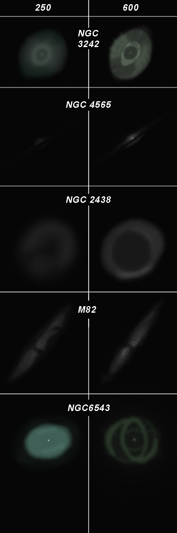

Voici quelques dessins témoignant de l’amélioration constatée sur certaines cibles, en passant du 250 au 600. Il n’y a pas encore beaucoup d’éléments de comparaison, mais ça donne une idée quand même (surtout NGC 3242, réalisé avec le 600 rectifié, sous un ciel à la hauteur) :

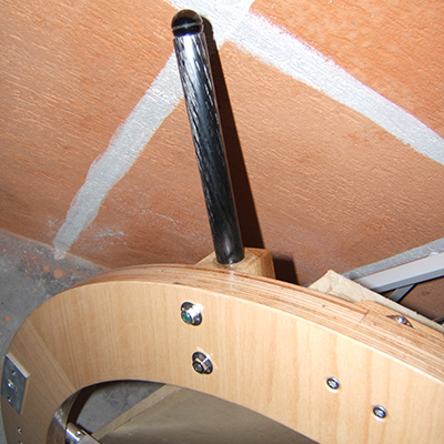

Ça a commencé doucement, dès la 2ème sortie de l’instrument, par le manche fixé à la cage secondaire qui permet d’orienter le télescope. Il a commencé à branler sensiblement, ce qui rendait le pointage bien moins agréable, et je me suis vite rendu compte que les écrous qui en tenaient le support se desserraient régulièrement. Même pour un handicapé du bricolage comme moi, les resserrer n’était pas insurmontable, mais faire en sorte que ça ne se dévisse plus, c’était une autre paire de manches ! Je me suis dit que je ferais avec, et j’en suis resté là.
Le fameux manche qui branle.

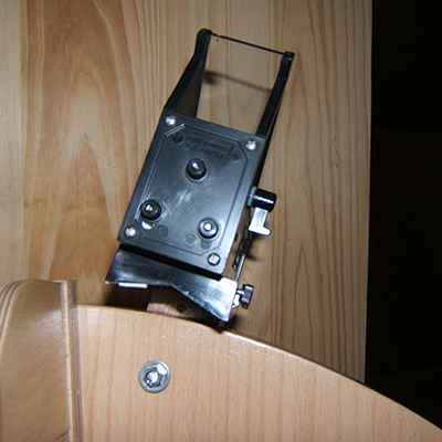

Ça s’est poursuivi avec le Telrad. Ce dernier est fixé par une seule vis dans un support en bois, lui-même fixé par une seule vis dans l’anneau du secondaire. Du coup, l’orientation du Telrad varie toujours, selon que chaque vis est plus ou moins serrée (elles aussi se desserrent facilement). Une fois, la vis du support en bois s’est tellement desserrée que le Telrad “tombait” sur le côté, jusqu’à toucher l’anneau du secondaire ! Outre les indispensables séances de serrage d’écrous, il m’a donc fallu apprendre à régler le Telrad à chaque sortie pour pouvoir pointer mes cibles correctement.
Le Telrad, en cours de chute douce sur l’anneau du secondaire.

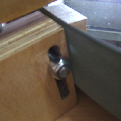

Et aussi, à regarder un peu partout sur l’instrument pour régulièrement resserrer les écrous qui commençaient à reprendre leur liberté ! Car dans le même temps, le télescope commençait à devenir moins stable : après chaque mouvement, il y avait des vibrations dans les barres, ou en tout cas, un temps plus important qu’au début pour amortir le déplacement de l’instrument.
Exemple de truc qui se desserre : la plaque de métal ici. Je pense que ça n’aidait pas, pour les vibrations.

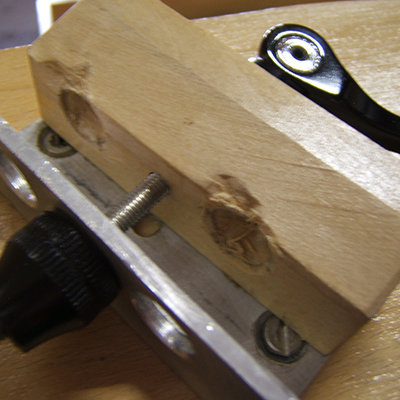

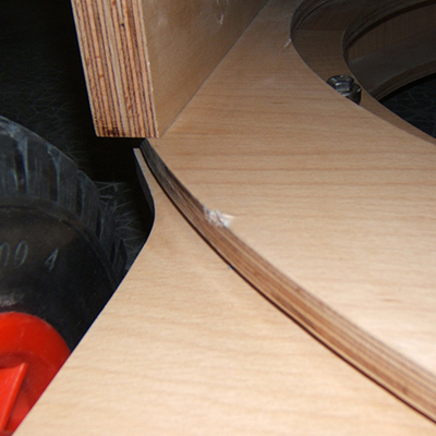

Mais là où j’ai commencé à avoir peur, c’est lorsque, après 4 sorties, je n’ai plus réussi à faire la collimation du primaire : les molettes de réglage tournaient dans le vide la plupart du temps, et il n’était plus du tout possible de régler le télescope. Je préfère passer vite sur les détails de cette soirée accablante, où les événements inattendus et désastreux se sont enchaînés au point de me précipiter, sur le moment, dans le désespoir astronomique le plus noir. J’en étais presque à abandonner les observations et à envisager donner le télescope à plus compétent que moi, me sentant incapable de maîtriser un tel engin. Mais une fois ce sentiment surmonté, je me suis dit qu’il fallait vraiment faire quelque chose. Tout solitaire que je suis, j’ai donc pris sur moi pour contacter quelques astrams voisins, afin qu’ils m’indiquent ce que je faisais mal. Ils ont alors pu m’indiquer que pour la collimation du primaire aussi, il y avait des écrous qui se dévissaient, ce qui fait que les molettes de réglage n’agissaient plus. Tout simplement !
Et là où c’est vraiment fort, c’est que c’est à l’occasion de cette réunion avec d’autres astrams que le Porte-Oculaire FeatherTouch s’est détaché de l’anneau du secondaire et m’est resté dans les mains. Et encore, juste au bon moment : alors que j’enlevais simplement le bouchon pour y mettre un premier oculaire. Un astram m’avait prêté son Ethos 21 et j’allais le mettre sur le PO. Si ce dernier s’était détaché juste une minute plus tard, il serait peut-être tombé avec le coûteux oculaire, et j’étais bon pour le lui rembourser ! Interloqué, j’ai demandé à mes collègues ce qui se passait, et ils m’ont montré que Dobson Factory avait, en fait, serré les vis maintenant le PO sur le chanfrein, et non dans la gorge prévue à cet effet. Dans ces conditions, ça ne pouvait pas tenir longtemps.
Le chanfrein, soigneusement entamé en deux endroits correspondant aux deux vis qui soutiennent le PO.

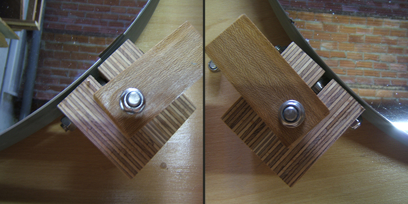

  • L’un des supports pour les roulements destinés à supporter le miroir primaire lorsqu’il vient en position basse, était de travers. Du coup, le miroir appuyait sur une rondelle et non sur le roulement.
À gauche, un support droit. À droite, un support plutôt gauche.
Pas de place pour une rondelle, on l’a enlevée pour la sauver, la pauvrette.

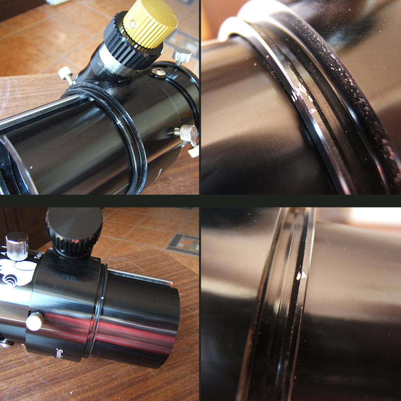

En ce qui concerne le PO, c'est un problème de conception du Feathertouch, un très beau PO, mais qui a une fixation très légère sur la platine. Le fait que le PO se détache est déjà arrivé et je l'avais signalé au fabricant, mais sans réponse de sa part. J'en ai installé peut-être une cinquantaine, et ils n'ont pas posé de problèmes, sauf deux. Je suis désolé que cela ait été le votre.

moins facile a serrer . Le serrage a la main est plus facile avec les gros boutons.
Que ton garage soit chauffé ou pas , ça n empêchera pas les gling gling , le frein
filet est la soluce.
JM

Maintenant, mon point de vue diffère, je suis concepteur en mécanique et le niveau de finition n'est en effet pas à la hauteur. Il faut le dire et Pierre doit aussi l'entendre.
C'est un fait, laisser dépasser des vis pas toutes coupées à la même longueur c'est quand même pas terrible... J'ai personnellement fais le même constat que vakoran sur un télescope DF.

Les marques des boules dans le bois au niveau de l'attache rapide ça fait peur, mais quand même un peu moins que le PO qui tombe.
Fred

Sur mon dobson en bois aucune vis ne mord dans le bois . Il y a des inserts métal . Je n'ai jamais rien resserré en 10 ans .
  sebastien.lebouc a dit :
Je suis effaré :b: de voir la gueule de la cale de serrage en bois des tubes en carbone, après seulement une petite dizaine de montages-démontages.
Tout à fait d'accord sur ce point : le serrage des barres de mon 400 DF sont en alu de part et d'autre, ça n'a quasiment pas bougé depuis le début.
Mais ça se gère aussi en direct avec le constructeur, sans préjuger d'une stratégie malhonnête de sa part comme c'est suggéré dans le post de tête...
Ce qui m'interpelle beaucoup, c'est au fond le rendu visuel obtenu avec un 600 que j'imaginais exceptionnel mais pas aussi immédiat qu'on le voudrait apparemment sitôt l'oeil à l'oculaire...600mm pourtant, ça me paraissait une évidence que tant de détails se devaient d'être visibles en vision directe et non plus décalée...Je reste perplexe et du coup un peu dans la confusion...
Pour être franc les images comparatives 250/600 ne m'encourageraient guère à passer d'un 250mm à un 600mm si j'avais un 250....
