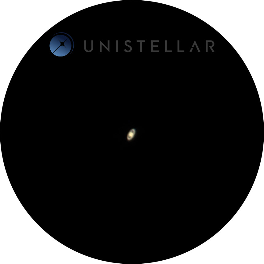

Et de nouvelles photos rendues publiques. Celle de Saturne va peut-être rafraichir l'enthousiasme (mais de l'aveu même des concepteurs l'instrument n'est pas destiné à du planétaire) :

Ce que je constate, c'est que Saturne est franchement floue, peu détaillée et peu piquée même à un grossissement très faible (à en juger par rapport au champ total).
Du coup, ça n'augure pas grand chose de sympa concernant les détails observables en CP. Les couleurs sont là, oui, grâce à l'empilement des poses, mais la résolution... Est conforme à ce qu'on peut attendre d'un instrument de petit diamètre, de focale courte de surcroît, et de la diffraction pourrie causée par une araignée aussi épaisse.

Parce que bon, faudrait quand même voir à définir ce qu'est la "puissance" au vu de ce cliché de Saturne tout pourri...
S'il ne s'agit que d'amplification lumineuse, OK, mais si c'est pour montrer des images complètement floues (bougé et rotation de champ), ça se discute un peu, quand même...

Ils avaient dit que ce serait pourri en planétaire, au moins ils ont eu l'honnêteté de donner une image. Faut pas oublier que celle ci qui est affichée en grand sur vos écrans sera vue en tout petit sur le petit écran du télescope. En petit je suis sûr que ça passera mieux, même si inférieur à une observation visuelle avec un instrument de ce diamètre. Même reflexion pour le CP, à quoi ça servirait d'attendre une résolution d'une seconde d'arc si le petit écran où ça s'affichera ne permettra pas d'en profiter ? Ca poserai seulement problème si les images captées étaient récupérées pour être mise sur un grand écran (ce qui serait toutefois pratique en présence d'un public nombreux...)
Ah oui là, même mon etx 70 fait mieux!

D'après les données du capteur, un pixel représente 1,7". Or pour exploiter correctement la résolution de ce télescope de 114 mm, il me semble qu'il faudrait plutôt que ce soit autour de 0,5". Il n'y a donc pas lieu d'être surpris pas l'image de Saturne, ni d'évoquer un miroir pourri. De toutes façons, il était assez clair dans leur présentation que ce télescope n'est pas destiné au planétaire.
Pour la même raison, je pense que les images en ciel profond ne sont intéressantes qu'à 50x. Aux grossissements de 100 et 150x, les étoiles doivent être tout sauf ponctuelles.

L'image de Saturne n'apporte rien de nouveau. Si elle vous surprend, c'est que vous n'avez pas suivi l'affaire. Comme vient de le rappeler Wargentin, l'échantillonnage est de 1,7", donc forcément les images planétaires sont limitées. On sait depuis plusieurs semaines que même en ciel profond la résolution sera celle d'un petit télescope. Ce que l'eVscope apporte, c'est qu'il est muni d'un capteur CCD intégré (et que la prise d'images est automatisé), et la sensibilité du capteur CCD va permettre de faire exploser la magnitude limite. Mais à part le gain en magnitude limite, ça reste un petit télescope.
Bon, donc la photo de Saturne aura peut-être eu le mérite de faire comprendre que la publicité avait un tout petit peu enjolivé les qualités mirobolantes de l'appareil...
Sans parler de la position très défavorable de Saturne dans le ciel, bas et en début de nuit, qui ne facilite pas non plus une prise de vue très convaincante.
Ceux qui achètent ce telescope pour faire du planétaire, bha.... comme le dite Bruno c'est qu'ils ont loupé quelque chose dans la discussion.
Mais ce qui m'ennuie, c'est que la résolution, ça compte aussi en ciel profond !
Si c'est pour voir des taches floues, juste moins sombres et plus colorées, quel intérêt de claquer 2000 boules ?
Même si l'échantillonnage est grossier, il aurait suffit de pousser le grossissement pour éclairer plus de photosites, mais est-ce que la qualité de l'optique suivrait ?

Cet équipement est un "imageur", son astuce repose sur une vision pseudo "oculaire".
En imagerie c'est l'échantillonnage qui compte, ici 1.7"/pix comme précisé plus haut.
1.7"/pix obtenu à partir d'un 120mm ou d'un 250mm reste 1.7"/pix. Je veux dire que la résolution et le "rendu" de l'image seraient identiques au travers d'un 250mm. Mais il serait possible de passer à 1.0"/pix avec un 250mm... pourquoi pas... à l'avenir ?
Le choix de l'échantillonnage à 1.7 n'est pas anodin, c'est une valeur "moyenne" qui passe bien en CP pour une grande majorité d'objets.
A mon sens le projet, le choix du diametre, la focale, le FD, l'encombrement, l'échantillonnage sont des choses bien réfléchies en regard du public ciblé.
Encore faut il que le seeing permette d'exploiter cet échantillonnage. Je ne suis pas sûr qu'un tel seeing soit raisonnablement envisageable en France.
Bonjour Youri,
En imagerie du CP on exploite un echantillonnage égal au 1/3 de la valeur du seeing, donc 1.0"/pixel est cohérent avec un seeing de 3" d'arc... ce qui est tout à fait courant en France, et même plutôt élevé.
Ah... j'étais sur 1/2 de la valeur du seeing.

Entièrement d'accord ! Mais on ne l'aura évidemment pas avec ce télescope : les lois de l'optique sont plus fortes que les lois du marketing.
À toi de voir.
Houlà, tu ne sais pas ce que c'est que l'imagerie ? Les photosites ont une taille constante. Impossible de faire mieux. « Pousser le grossissement » ne veut rien dire : le grossissement est le rapport entre l'angle de vision à travers un oculaire et l'angle de vision à l'œil nu. Or il s'agit ici d'imagerie, pas d'observation visuelle (l'image qu'on regarde comme si elle était à l'infini, c'est une image numérique provenant du capteur CCD intégré).
