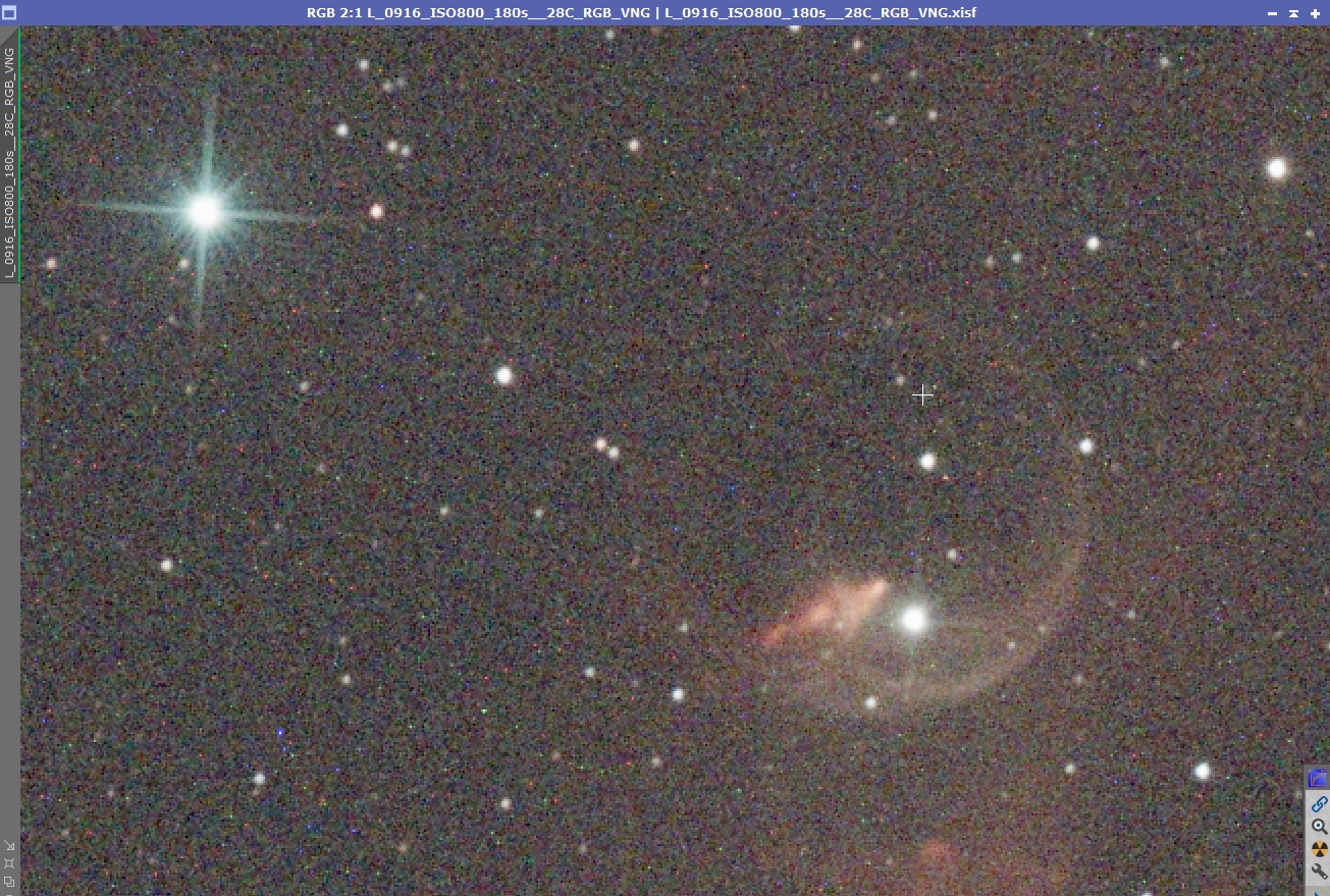

Bonjour, je m'en doutais, mais ma question a ouvert une discussion intéressante. Pour préciser le 'pourquoi' de cette question : changer ou faire retoucher un miroir a un prix, je suis tout à fait prêt à le mettre, si j'ai une différence en photographie.
J'ai un newton 10" SKYWATCHER tube carbone, je trouve que même en peaufinant ma mise au point, mes étoiles sont toujours 'empâtées', pour comparer, j'ai un voisin et ami (même ciel !) qui avec un C11 Hyperstar, obtient de bien meilleurs résultats, ce n'est pas le ciel qui est en cause, mais C11 Hyperstar, c'est vraiment une formule optique très différente de mon newton mais un diamètre et une focale proche.
En photo, on a des optiques qui 'piquent' et des 'culs de bouteille'..... et tout entre les deux, et ça se voit sur les photos.
Est-ce que changer son miroir c'est pareil et qu'en photo du ciel profond car pour le planétaire, c'est une optique dédiée que j'envisage.
Merci à vous tous.
JP

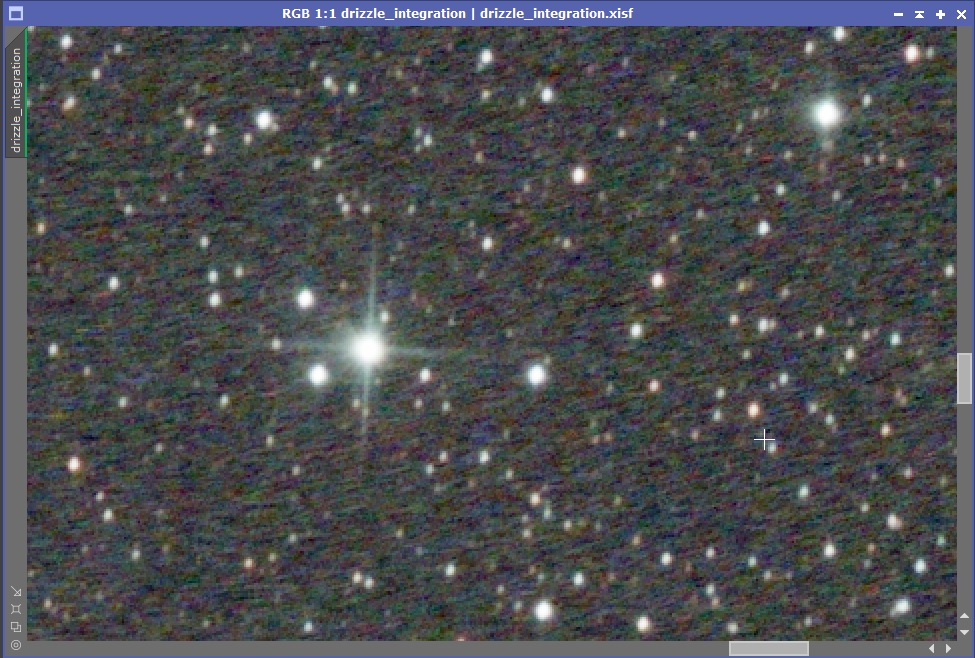

Je viens de faire un "subframeselector" avec pixinsight sur ma dernière série d'acquisitions NGC7635, je tourne au mieux à 2.5 et au pire à 3.4 de FWHM, pas beaucoup de variations, les moins bonnes étant en début de session.
J'ai mis à l'échelle 1:1 le résultat du pré-traitement, c'est fait à l'APN et c'est très bruité, mais les 2 étoiles principales ne sont pas terribles
JP
Modifié par Jean-Paul59

En principe il est plutôt bon ce skywatcher.
Donc je pencherais plutôt sur un problème autre que le miroir:
- les pattes anti-retournement sont elles bien desserées. Elles ne doivent pas toucher la surface du primaire. (j'ai un doute vu la photo)
- mise en température insuffisante (pareil, ça me paraît une cause possible vu la photo, comme si il y avait une contrainte et/ou pas bien [ température. mais c'est quand même pas mal vu la taille de la bulle et ses détails)
- correcteur de coma pas adapté : quel est ton correcteur de coma?
- suivi de ma monture pas suffisamment précis
l'hyperstar a 2 fois moins de focale, donc forcément, ça aide. il faut comparer les FWHM au même moment
