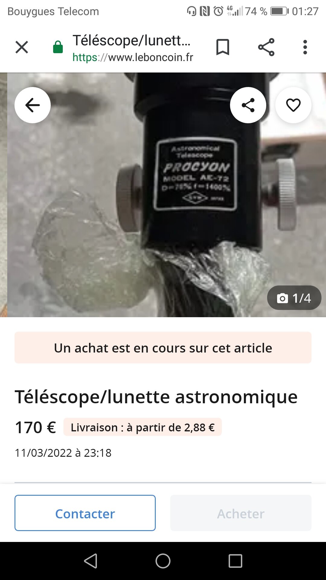

il y a 21 minutes, staffy a dit :
Une AE 72 76/1400 ( SYW_distribution USA.pdf  ) dont l'annonce ne devrait  pas trainer longtemps sur le bon coin.
Je ne trouve pô 🙁
Ah si https://www.leboncoin.fr/sports_hobbies/2129046039.htm
Un peu loin

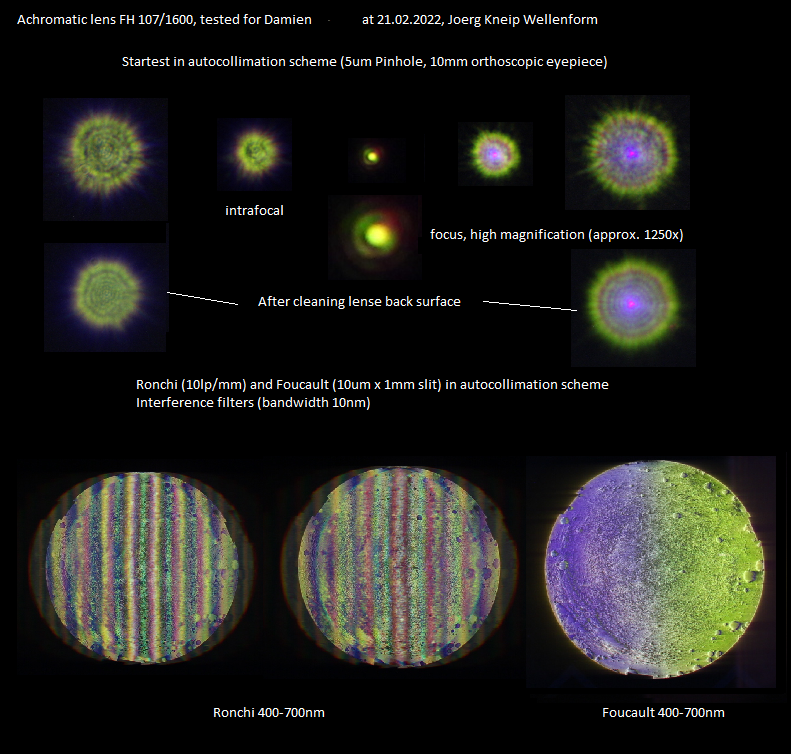

il y a 33 minutes, xs_man a dit :
Et un objectif achro 108/1600 + PO vintage pour se bricoler un tube optique "à l'ancienne" :
http://www.astrosurf.com/annonces/ventes/rare-doublet-achromat-1081600mm-gotosyw-r24401/

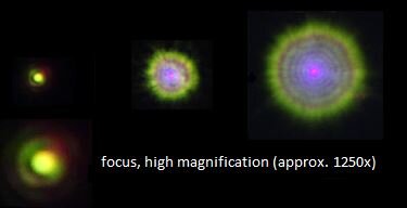

Je confirme vu que j'ai incité Damien a faire faire le test sur la raie D.
Un coup de nettoyage sur une des faces et le test est déjà d'excellent niveau.
Il faut se dire qu'elle mérite un bon coup de nettoyage pour donner le meilleur.
L'image extra-focale est quasi-parfaite pour la correction couleur planétaire. (correction type GOTO ou Zeiss ancienne époque : voir mes articles sur le réglage des réfracteurs, le pic est entre vert et orange)
et le niveau d'aberration sphérique est extraordinaire pour les forts grossissements lunaires.
Le résiduel d'astigmatisme peut probablement être encore minimisé par rotation d'une lentille par rapport à l'autre ou une cale en papier à cigarettes mais ce n'est pas nécessaire à mon avis.
Je n'ai pas eu le courage de la prendre la semaine dernière car mon "client" a eu peur de la focale de 1m60.
C'est une Yamamoto historique à choyer à qui a de la place chez lui.

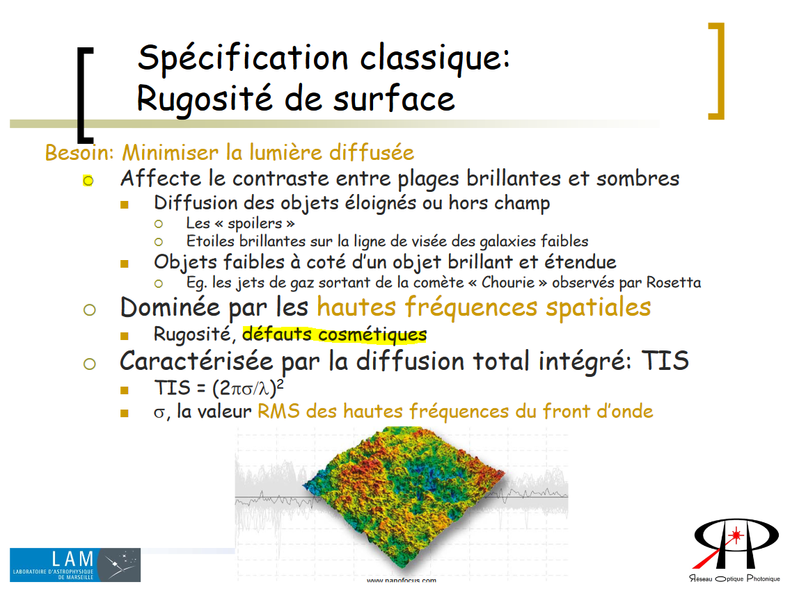

Question pour ma culture optique :
Ne faut-il quand même pas s'inquiéter de l'état de surface moyen sur cet objectif? Cela ne va pas rendre les images "molles" en visuel?
Voilà la réponse, autrement dit, c'est à pancho61 de répondre par rapport aux données qu'il a postées. Il me semble que certains tests ont eu lieu avant le nettoyage, une mauvaise interprétation est possible. Pour ma part, je considère l'image extra-focale qui suit comme excellente, beaucoup moins de tavelures qu'un test qui avait eu lieu avant.
Modifié par lyl
Salut a vous,
J'étais pas mal occupé aujourd'hui je prends le train avec un peu de retard.
A la base, je voulais bricoler ce doublet pour en faire un tube mais bon je ne vais pas le garder, pas assez de temps et j'ai pas mal a faire avec l'imagerie aussi. L'idée est de trouver une personne qui souhaite en faire un tube car ce doublet mérite une seconde vie.

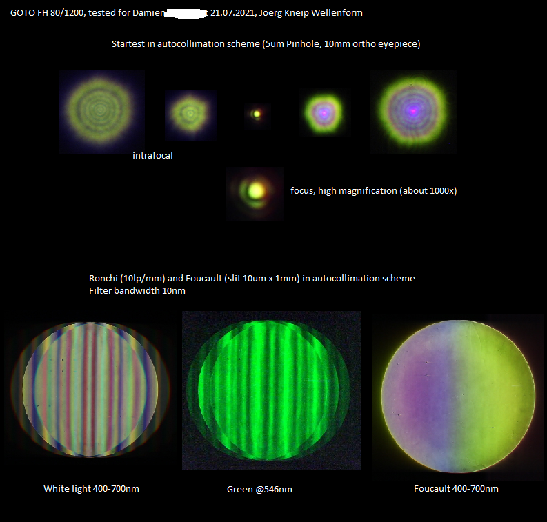

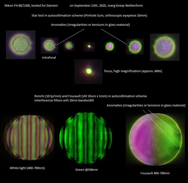

Joerg a bien travaillé dessus comme a chaque fois, en dessous le premier star test avant nettoyage et réglage =>
Je passe sur les divers échanges avec joerg et une autre personne du forum 😁 sur le pourquoi de ce star test+foucault pas terrible mais en tous cas une maintenance lui a donné une seconde vie, il ne faut pas oublié que ce doublet a probablement 30/40 ans avec les aléas de stockage que l'on connait.
Comme déjà évoqué dans un autre topic, joerg m'a testé/entretenu beaucoup de matériel probablement une dizaine de lunette et doublet. Ce que j'ai pu observer c'est qu'un star test "théorique" correspond quasiment exactement au image de la figures d'airy que je vois lors des essais sur le ciel. L'exemple le plus parlant est une des nikon avec l'éclat sur le bord, l'irrégularité que l'on voit dans le certificat est clairement visible sur un test d'étoile. Ce doublet c'est celui de @Jorris.
Quand je vais avoir amasser plus de données, je vais poster tous ce que j'ai pu faire testé😁.
Bref tout cela pour dire que si le doublet en vente avait eu une image correspondant au premier test avant nettoyage, il est clair que le diffusé aurai été gênant, voir tuer le contraste dans les grossissements ce qui aurait été dommage au vu de la conception "planétaire/lunaire" de cette cellule. Au début je n'y croyais pas a la piste du nettoyage, je remercie la personne du forum qui a donné l'idée et aussi a joerg qui a fait un excellent job dessus.
Quand on regarde un certificat, il ne faut pas s'arrêter a une seule information d'autres peuvent servir le ronchi est également bon sur ce doublet. Il ne montre pas défaut majeur d’aberration de sphéricité c'est aussi un indice sur la qualité de l'optique. J'ai eu l'interféro après, il est bon la coma est faible ainsi que la RMS bien contenu.
Je n'ai pas de doute que la fabricant derrière est un grand constructeur, impossible de certifier lequel car il n'y a aucun marquage. Je me suis basé sur la conception de la cellule qui ressemble a la TASCO 20-TE pour donner GOTO et les informations de CN et l'autre piste c'est le calage du doublet ( couleur du star test) en consultant la banque de donnée de test que j'ai pu faire celui qui se rapproche le plus c'est la GOTO 80mm. Il faut savoir que chaque constructeur a sa propre "patte" lors de la conception des lunettes.
845103115_GOTO1bis.png.0b9edf5e1b4ed499635f1e3d694f0e97.png.0aac21d1ffb84b2dcc3610af8242960e.png

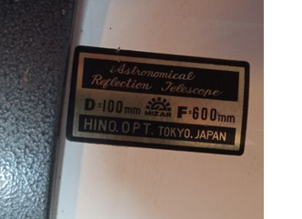

Il y a 1 heure, Brumeargentee a dit :
Un Mizar japonais 100/600 motorisé double axes https://www.leboncoin.fr/collection/2132001442.htm
Comme c'est de l'optique Hino Optical un peu sérieuse, ça mériterait la photo de face qui manque. Les accessoires sont intéressants, preuve que le propriétaire a du bon goût.
L'obstruction est probablement maitrisée. Le petit logo diffraction limited n'était pas posé sur n'importe quoi. Ça serait pas passé par Médas ça ?
image.png.b288aa3a2326ac4aac67492431d589fa.pngimage.png.2603557f313b0cf8367c14758c06c937.png
Modifié par lyl
S'il est en bon état, avec tous ses accessoires, et vue la rareté de la chose, il est peut-être même sous évalué....
Si les Perl Vixen étaient des BM, lui, c'était la Rolls.
Et si comme dit @lyl il a un sceau spécial..🤩 (d'ailleurs oui cette pépite était bien au catalogue Médas)
Je n'en ai approché qu'un seul dans ma vie ; un 100/1000 avec PO à cabestan, et je me rappelle encore des images de Saturne.. c'était il y a 30 ans............
