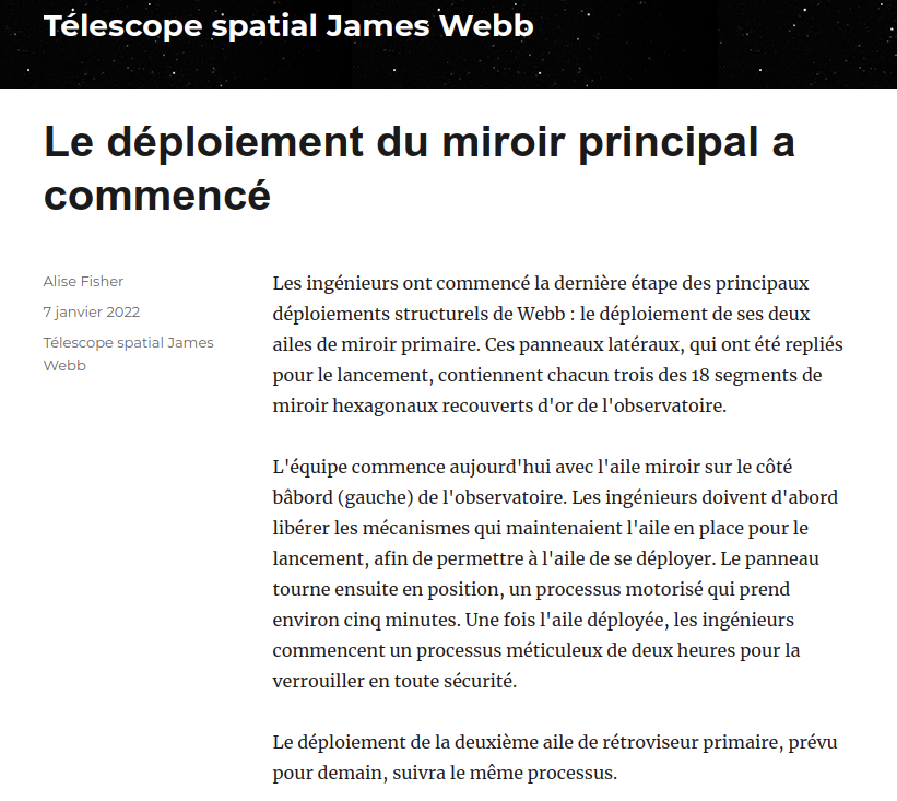

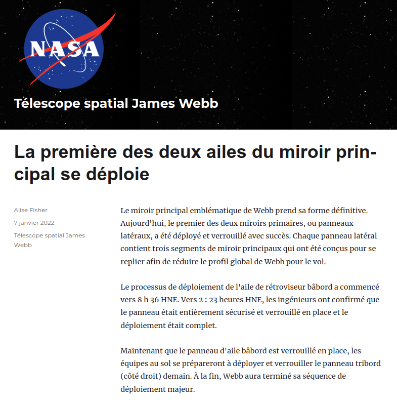

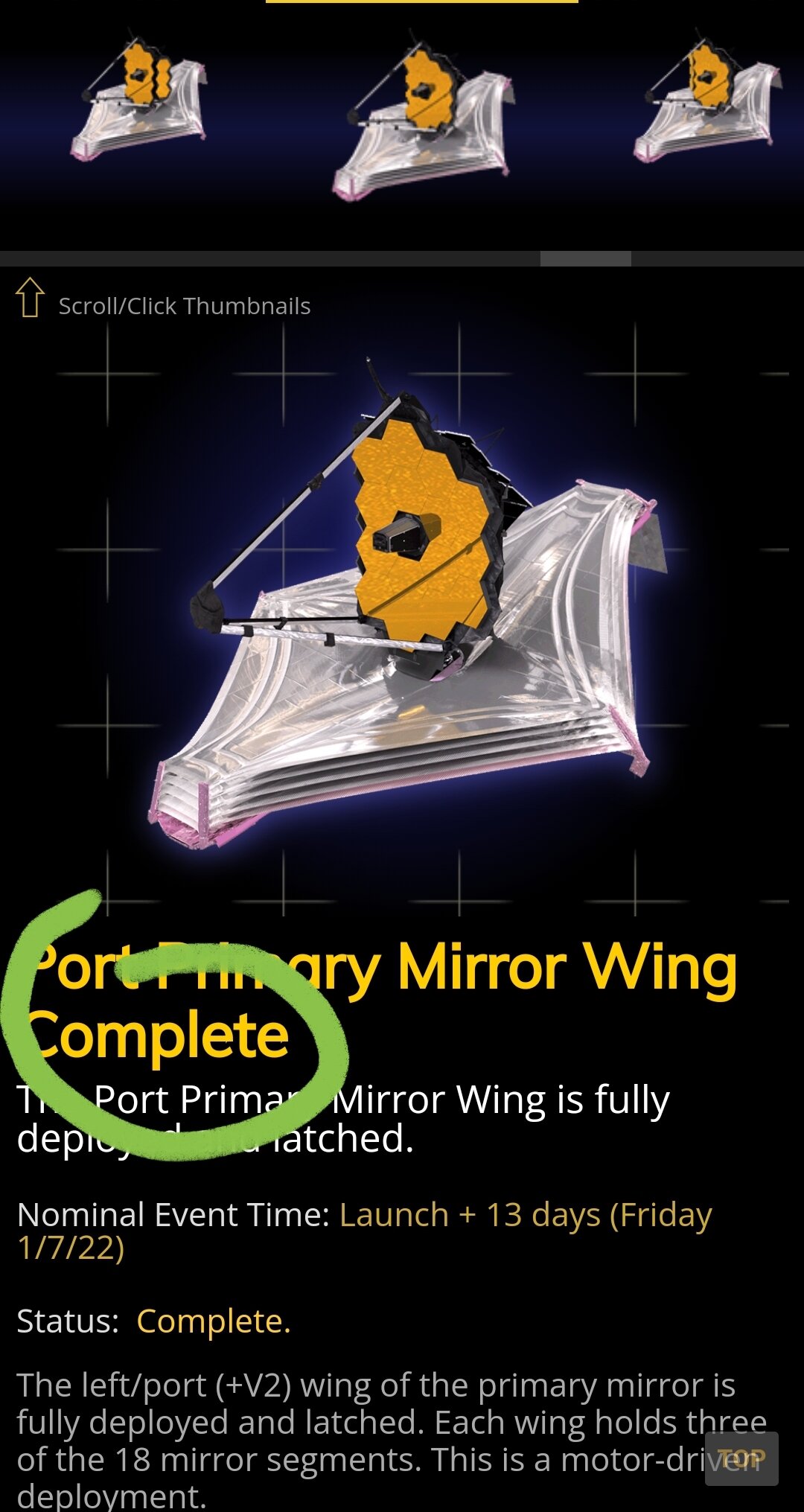

Début de déploiement de l'aile gauche du miroir primaire
Citation
L'équipe de déploiement commence la planification et les opérations pour le déploiement de l'aile gauche (+V2) du miroir primaire de sa position rangée/lancée à sa position opérationnelle. Cette opération permet de déployer et de verrouiller l'aile +V2 du miroir primaire. Chaque aile contient trois des 18 segments du miroir. Il s'agit d'un déploiement motorisé.

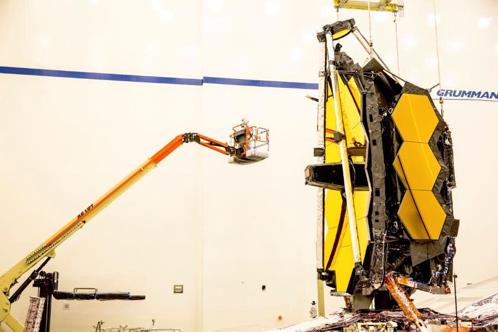

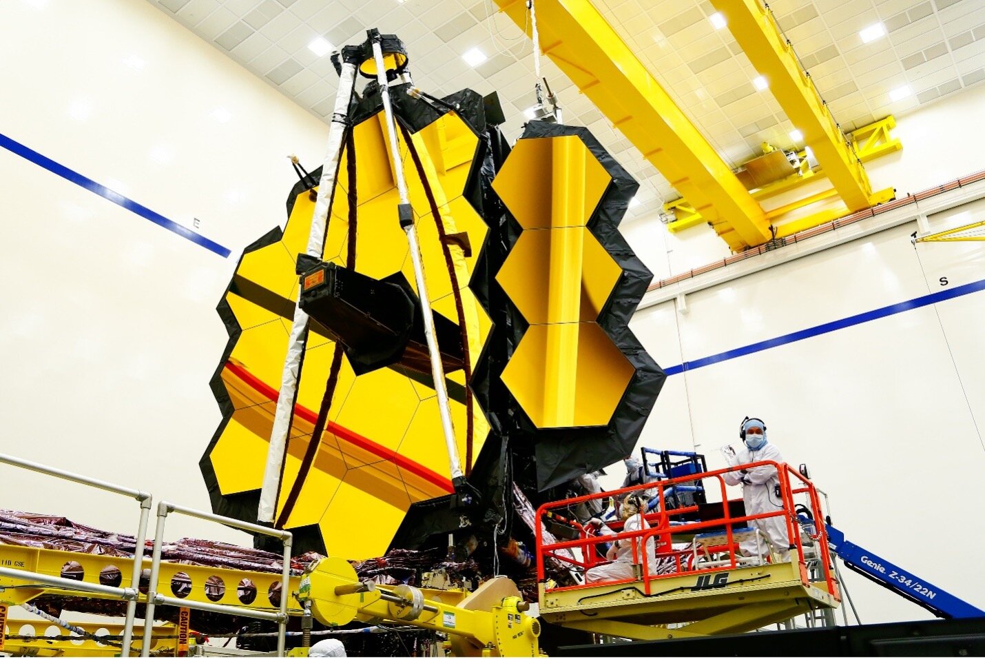

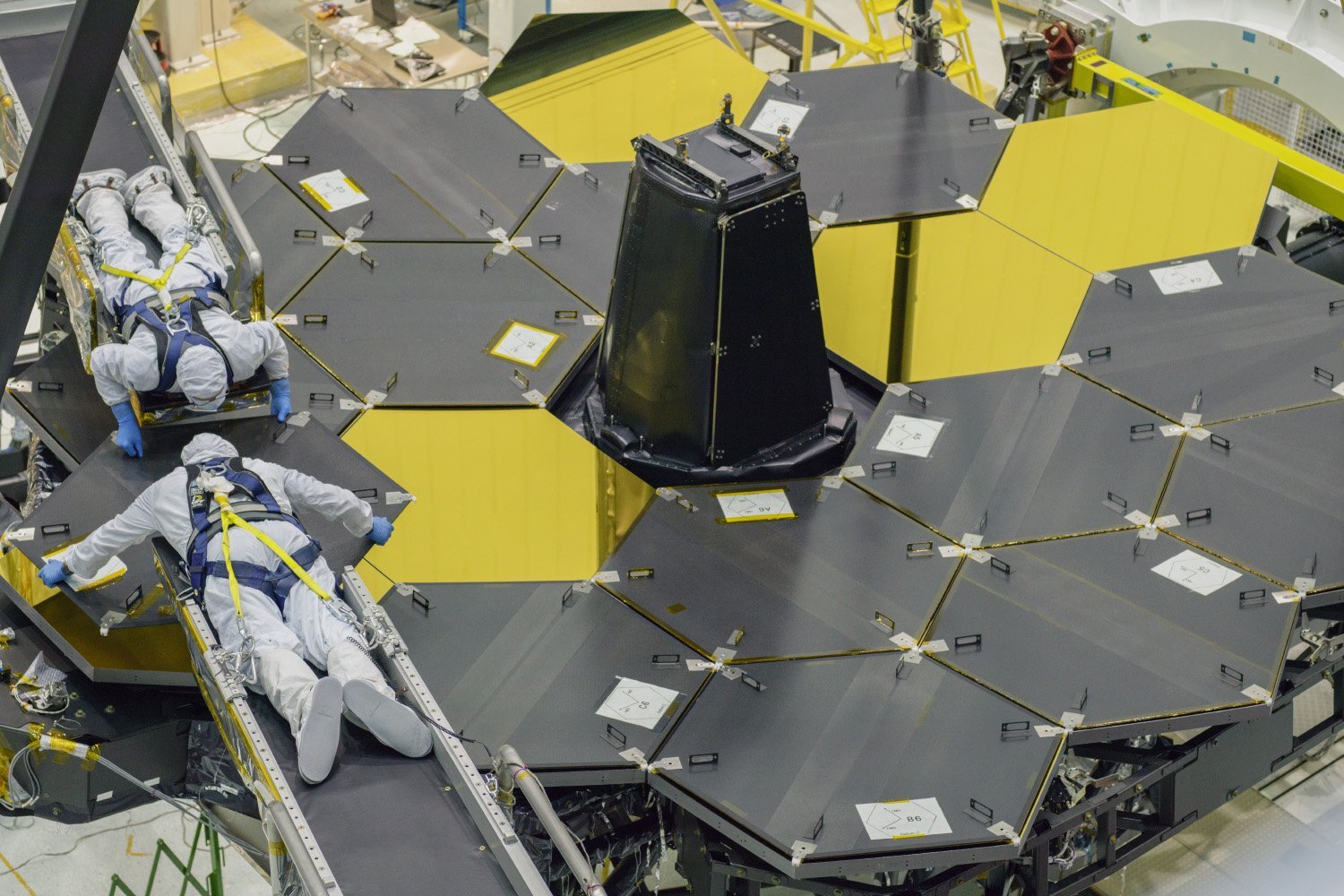

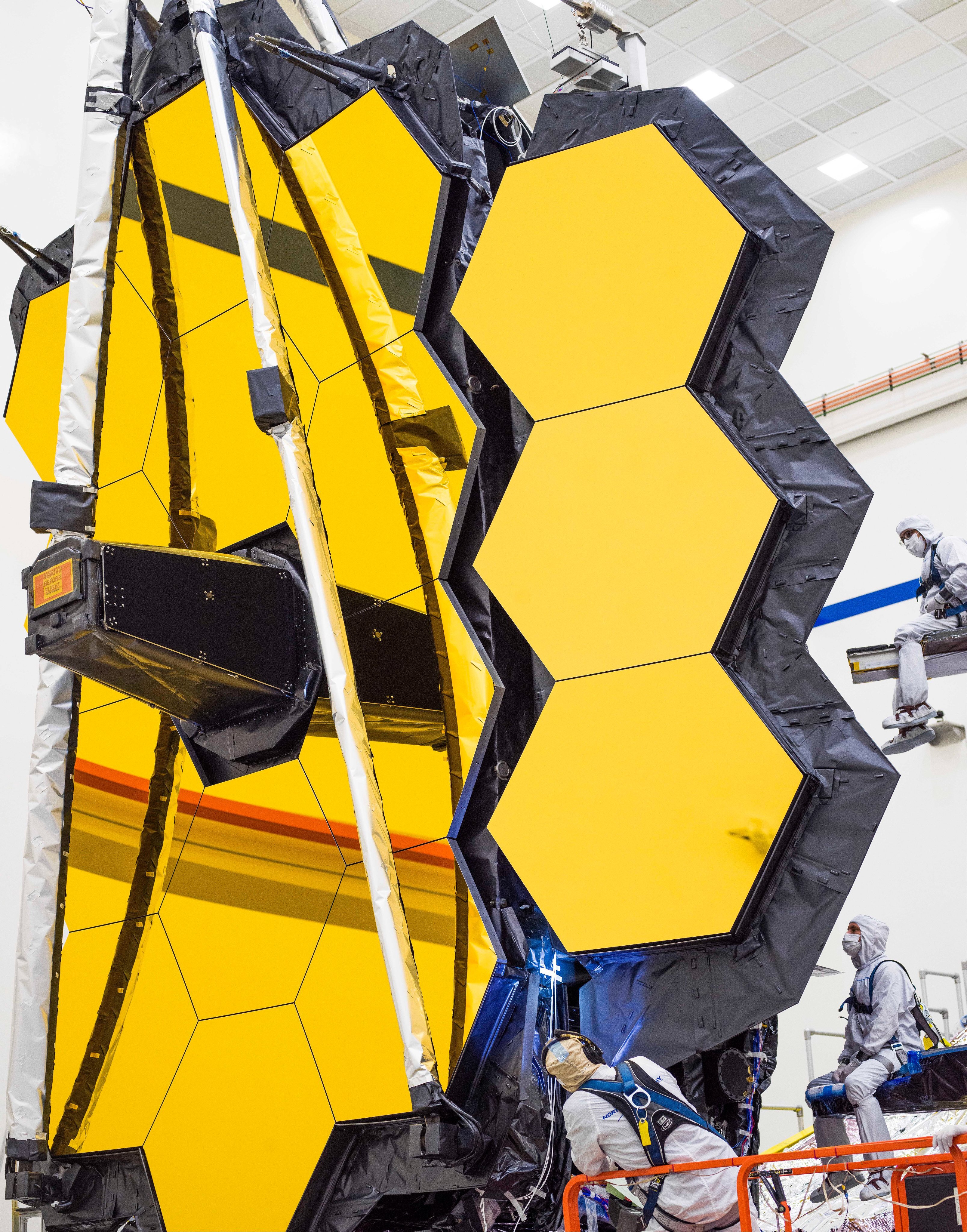

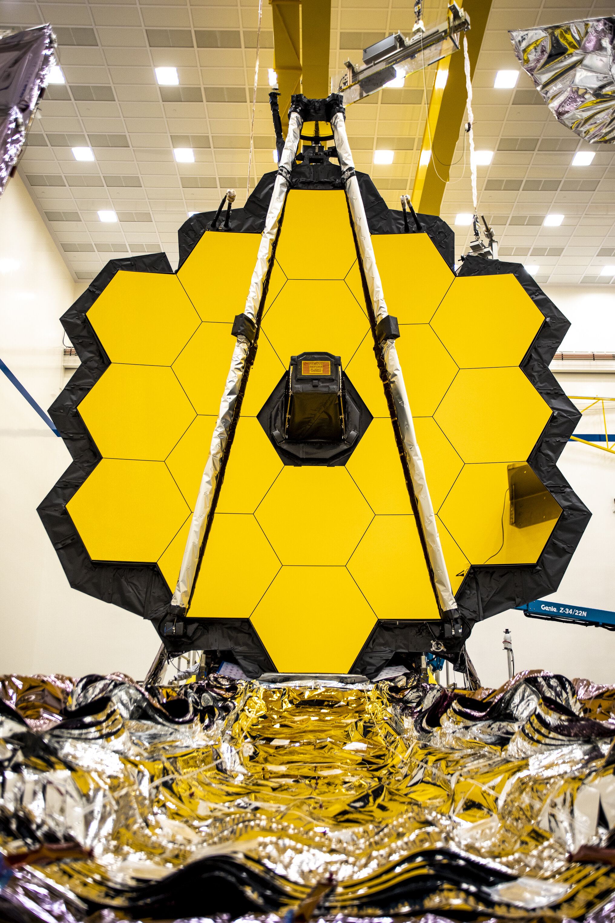

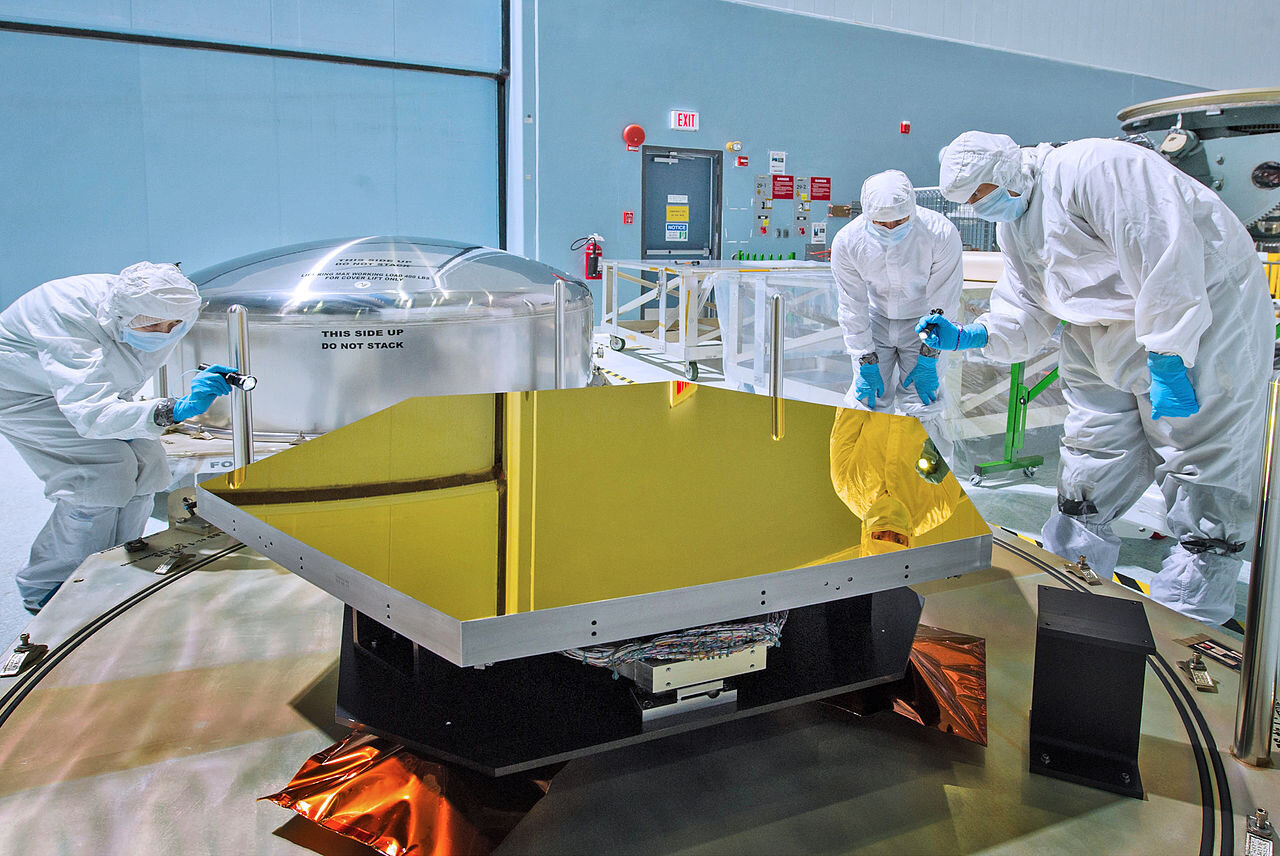

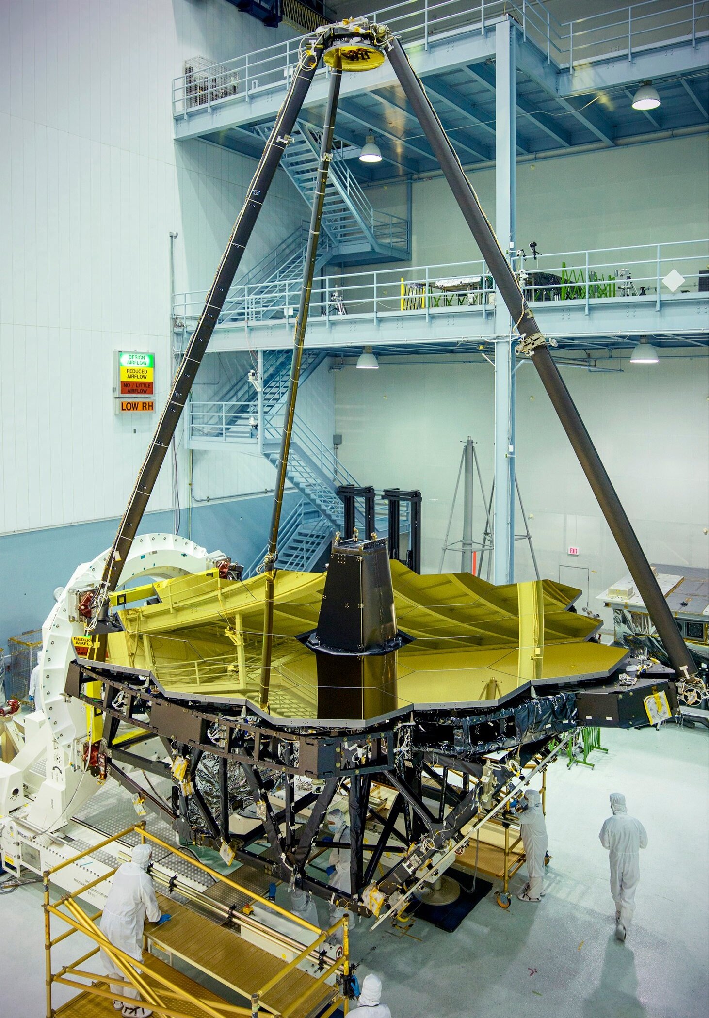

Quelques photos du primaire. Le miroir de 6,50m est constitué de 18 segments hexagonaux, en beryllium, un métal choisi pour sa légèreté et sa résistance au froid. Ils sont recouverts d'une mince couche d'or et enfin d'une couche de verre...

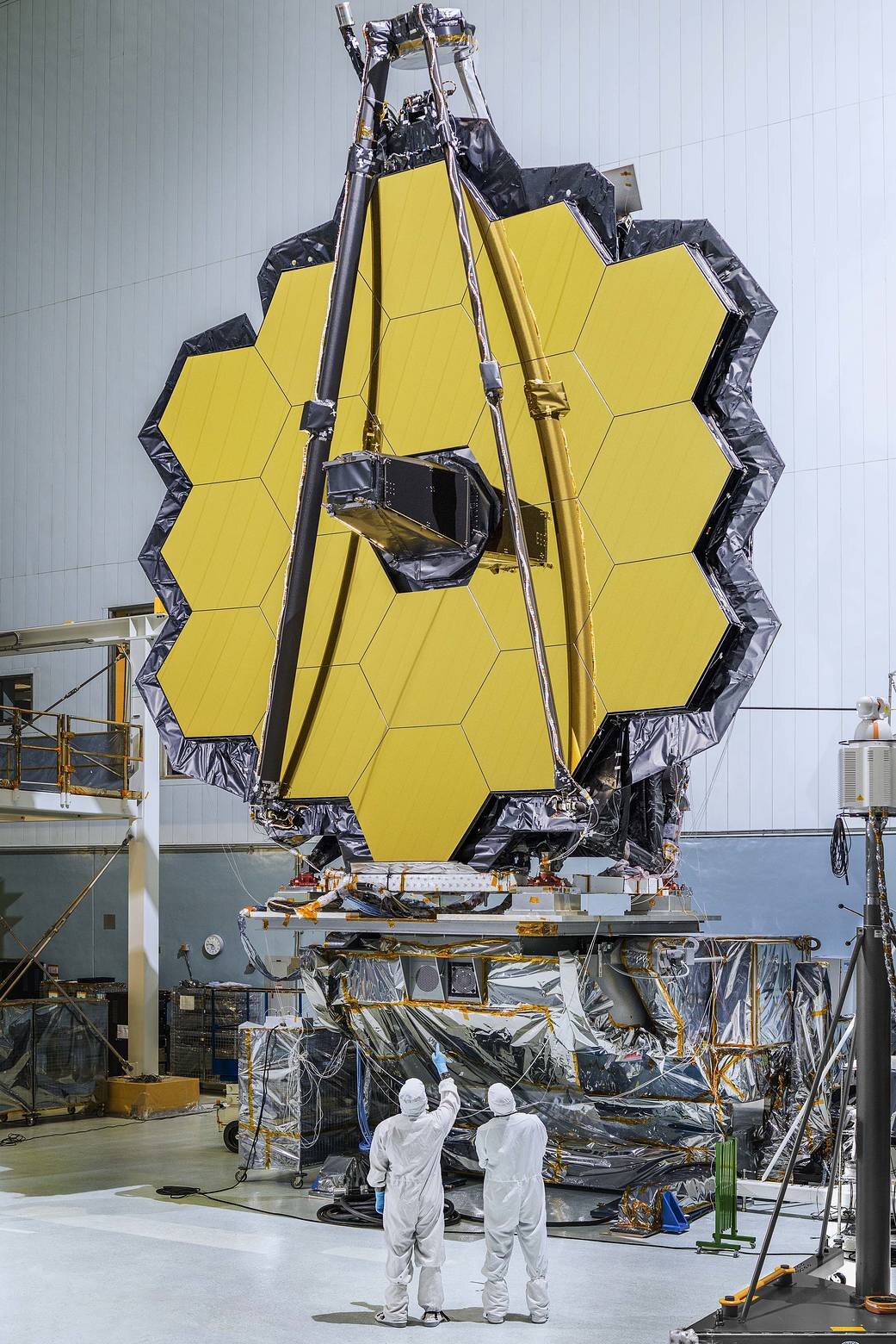

Miroir entièrement déployé !
Il faut maintenant attendre le verrouillage du dernier ensemble de miroirs et le déploiement sera entièrement terminé.
Voilà une bonne nouvelle.

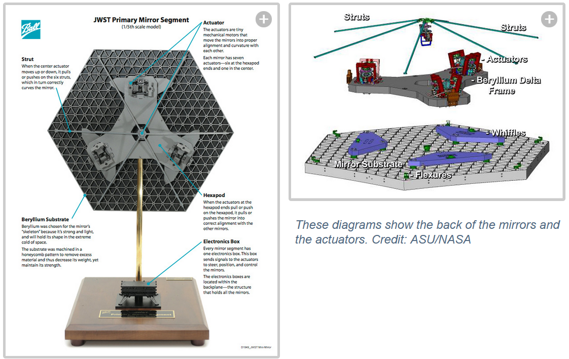

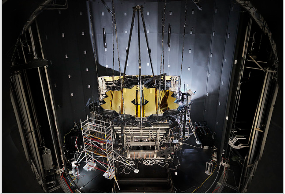

Viendra après la mise en poste une opération des plus délicates, j'ai parlé de l'alignement de tous les segments du miroir et de la "collimation" de l'ensemble. La précision recherchée est redoutable, la NASA évoque 1/10 000 de diamètre de cheveu soit une petite dizaine de nanomètre. Pour y arriver, chaque miroir est équipé dans son dos de six actionneurs.
Chaque action représentera un délai de dix secondes entre le départ de l'ordre et le retour du positionnement, pas étonnant alors que cette opération va prendre des mois, du moins c'est ce qui est inscrit au planning prévisionnel.
Idem pour le miroir secondaire convexe et le miroir tertiaire. Ce travail d'ultra précision se fera en utilisant la caméra proche infrarouge, principal équipement du télescope :
Il reste encore de quoi trembler avant d'avoir une optique pleinement opérationnelle.
Il faut savoir cependant que toutes ces opérations ont été testées et réalisées durant environ 100 jours en grandeur réelle avec le télescope placé dans les conditions proche du réel de vide et de température au Centre spatial Johnson à Houston où la Chambre A, la seule suffisamment spacieuse pour accueillir le JWST, est capable de reproduire à l'identique les conditions spatiales pression/température. Les limites des tests ont été la présence de la gravité terrestre sur les mécanismes et l'absence de rayonnements sur l'électronique. Mais là les connaissances acquises par la NASA sont suffisantes pour effectuer les vérifications par simulation.
La Chambre A à vide du Jonhson Space Center
Souhaitons bonne continuation à notre télescope, il est autant celui de la Nasa, de l'ESA et de CSA-ASC.

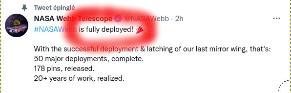

Après tant d'années d'attente, le rêve se réalise... Deux magnifiques vues d'artiste pour imaginer ce qu'aucun humain ne verra jamais : Webb totalement déployé, observant l'univers, les étoiles se reflétant dans son oeil d'or...
  • J'aime 12
Fianaleeeeeeeeeeeeeeeeeeeeeeeeeeeeeeeeeeeeeeeeeeeee.png.dceef19899f09e2d858282836b467535.png
Traduction :

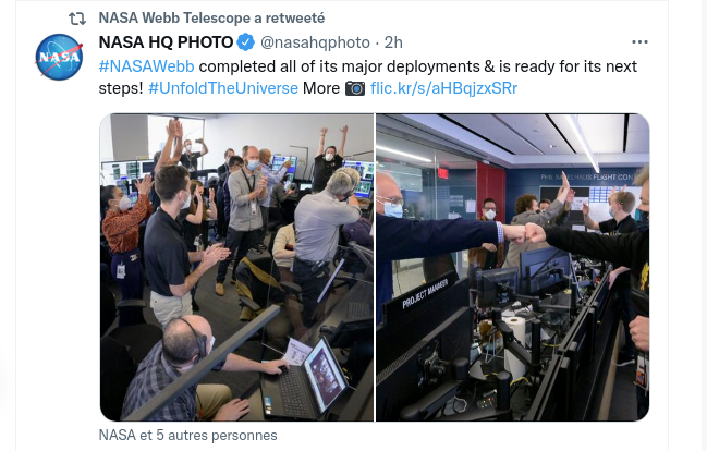

Avec le déploiement et le verrouillage réussis de notre dernière aile miroir, c’est :
50 déploiements majeurs, terminés.
178 broches, relâchées.
Plus de 20 ans de travail, réalisé.
Traduction : #NASAWebb a terminé tous ses déploiements majeurs et est prêt pour les prochaines étapes!
