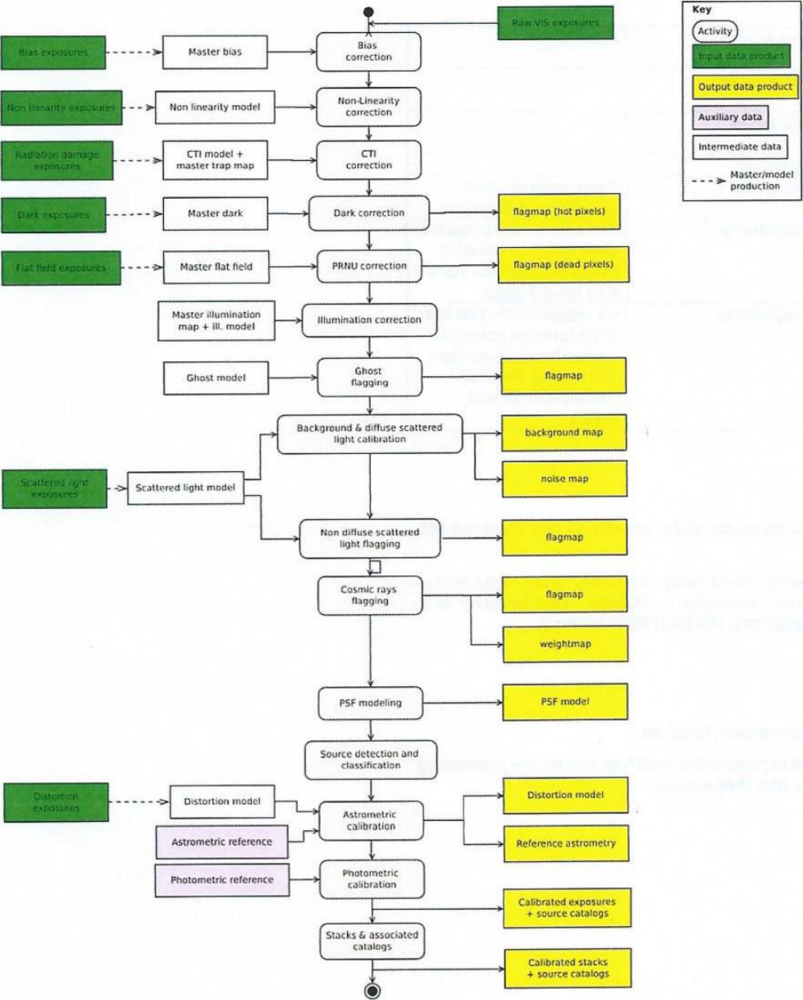

En fait, le prétraitement des images scientifiques spatiales est un peu plus étoffé que nos images d'amateurs (ici pour Euclid, un satellite européen qui sera lancé en théorie mi 2022 et rejoindra le JWST au point de Lagrange L2 pour une mission de 6 ans) :
Pour en savoir plus sur Euclid, voir la page dédiée ici :
  • Merci / Quelle qualité! 2

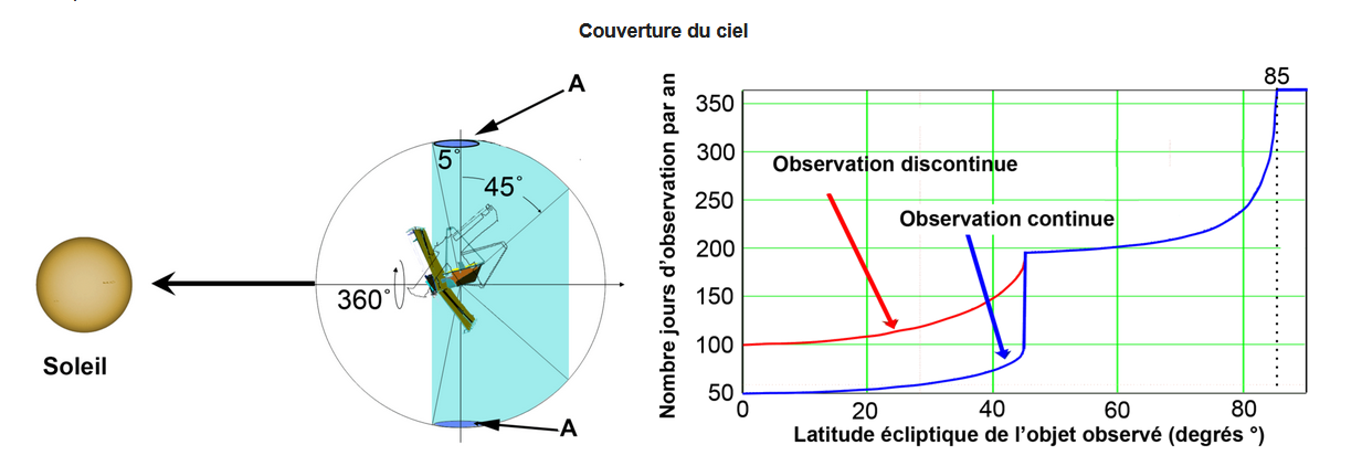

Voici le temps de visibilité en jours en fonction de la latitude écliptique
A un instant donné seuls 40 % de la voute céleste est visible, par contre pour des latitudes écliptiques comprises entre 85 et 90 °, la visibilité des objets est permanente.
Comme dit précédemment, à un instant donné seuls 40 % de la voute céleste sont exploitables en gardant le satellite dans l'ombre de son pare soleil, cependant sur une période de 12 mois, c'est l'intégralité de la voute qui tour à tour se trouve dans la fenêtre observable. Nous voyons sur le graphique que plus la visée est proche de l'écliptique, moins la portion de voute est observable longtemps. Entre 0 et 20° de latitude, la période favorable pour une portion donnée n'est que de 50 jours. A partir de 45° nous passons déjà à 200 jours et au delà de 85°, au zénith donc, l'observation est permanente.
C'est pour cela qu'il y a dans la programmation des expériences, une réserve d'heures destinée à restituer du temps à une équipe dont les observations seraient brutalement interrompues pour cause d'événement extraordinaire, supernova, collision d'objets, croiseur inattendu ou autre. Ce temps de restitution pouvant intervenir un an plus tard si la latitude d'observation est basse ou si l'attribution suivante est elle aussi basse, la restitution ne pouvant alors plus se faire dans la foulée.

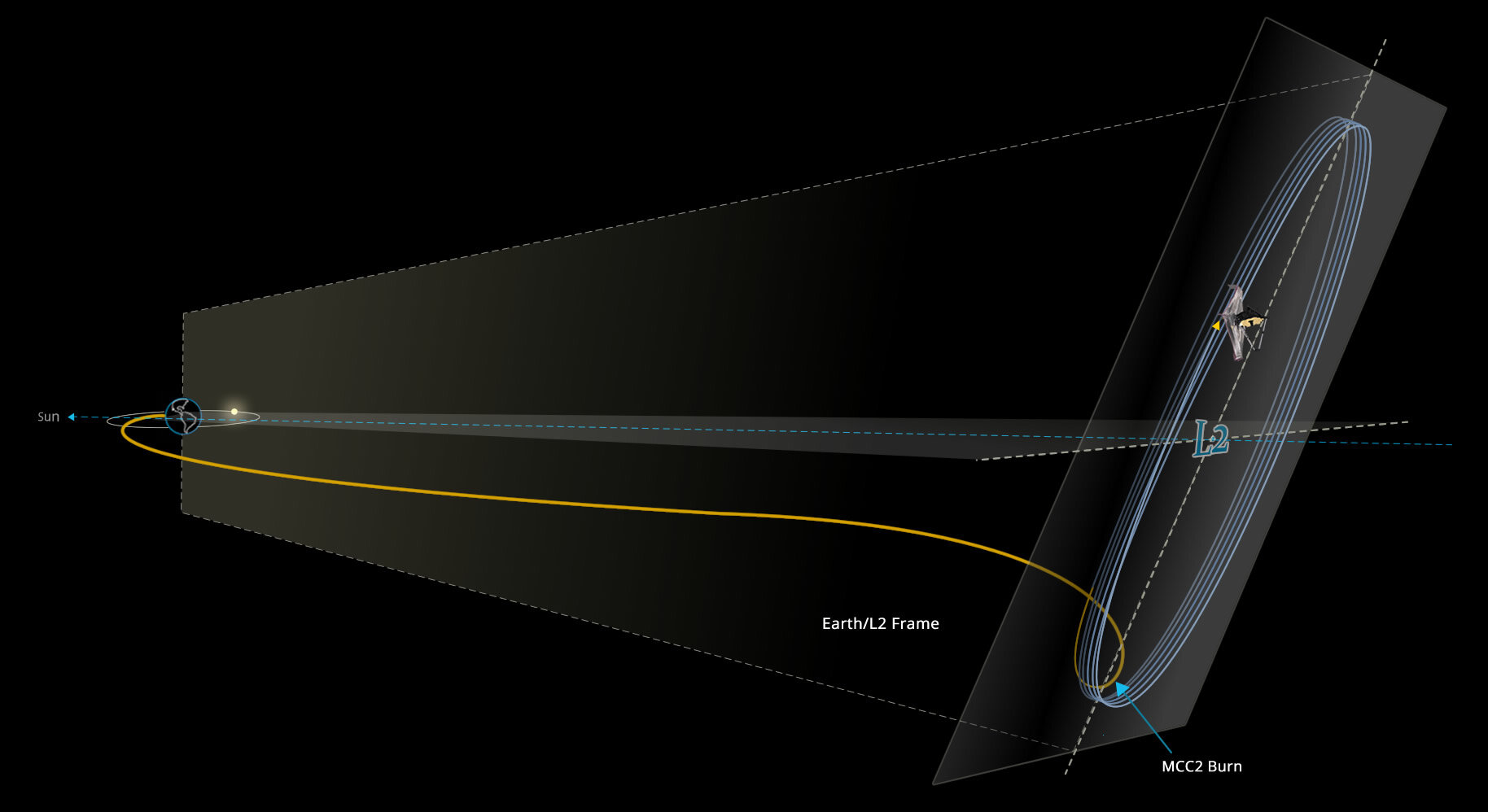

- Si le JWST n'orbite pas autour du Soleil pile dans le plan de l'écliptique (ce qui est très probable) il va passer alternativement au dessus et en dessous de ce plan au cours de l'année (6 mois / 6 mois).
- Le JWST devra effectuer des corrections pour rester proche de L2, en accélérant ou ralentissant, ce qui devrait se traduire par des avances et retards par rapport à L2 dans leur orbite autour du Soleil. Ces avances et retards pourraient aussi être la consequence d'une orbite elliptique du JWST autour du Soleil dont les axes ne sont pas confondus avec ceux de l'orbite elliptique de la Terre, leurs phases d'accélération et de décélération ne seraient pas synchronisées.
La combinaison de ces deux mouvements pourrait donner l'illusion que le JSWT orbite autour de L2, bien que ce point ne l'attire pas.
Je dis n'importe quoi ou ça se tient ?

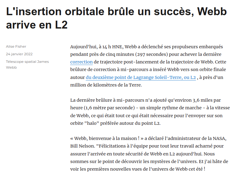

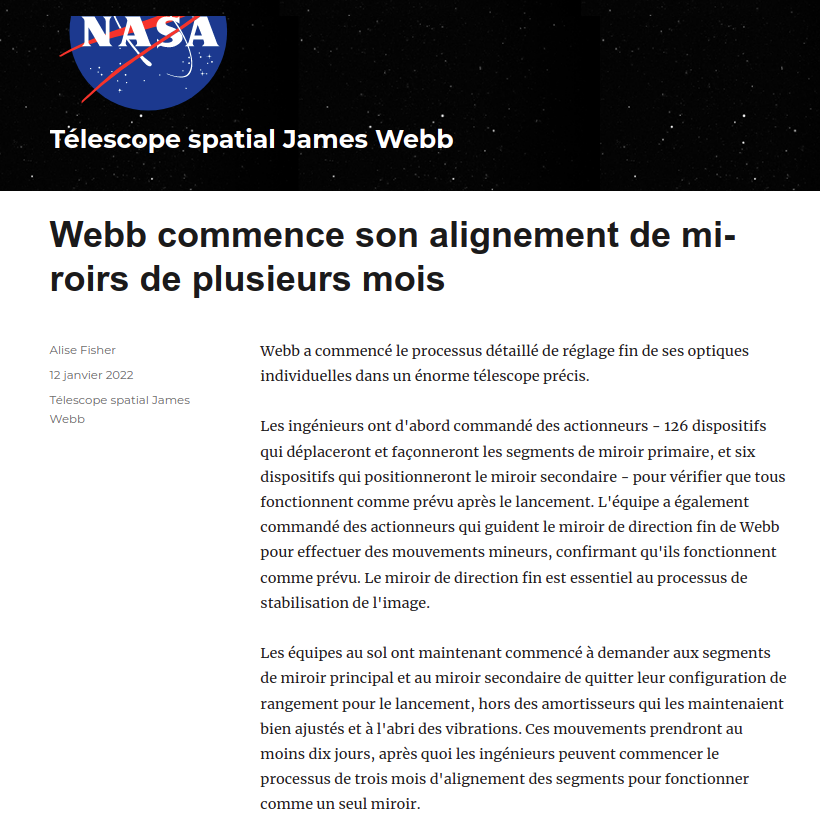

Quelques précisions de la NASA, datant du 24 janvier, traduites par l'ordinateur :

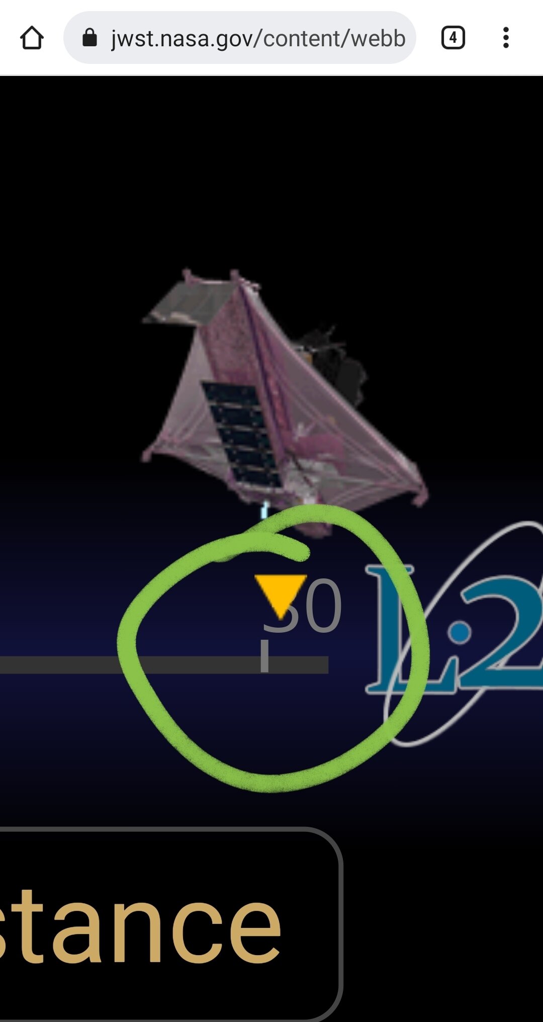

Alors effectivement, si on parle de corrections "continues" (ou fréquentes pour être certainement plus proche de la réalité) de sa position, on peut peut-être, par un abus de langage, considérer que le JWST "orbite" autour de L2.
Alors que ça serait simplement la projection de sa position au fil du temps qui évoquerait une trajectoire "circulaire/elliptique" autour du point et pas vraiment une orbite au sens habituel ?
J'ai vu et compris l'explication sur le site de la NASA concernant une position pas exactement en L2, c'est juste que je n'arrive pas à comprendre comment le JWST pourrait orbiter autour de ce point sans assistance régulière.

"Cela se tient" (*)  et Jean Bambois exprime une idée comparable.
Comme d'habitude dans les problèmes de mécanique spatiale, nous devons faire un effort pour nous "décentrer" de notre position d'observateurs collés sur le plancher des vaches, et bien préciser le référentiel dans lequel les images sont construites.
Si on s'intéresse aux "causes physiques" le plus simple est de dire que le JWST est en orbite autour du Soleil, avec une période de 1 année (terrestre). Cette orbite est "à peu près" elliptique, et le JWST reste "pas très loin" du point L2. Mais son mouvement est perturbé par les attractions de la Terre, de la Lune, etc.... S'il n'y avait pas des petites corrections de temps en temps (toutes les 3 semaines / à vérifier), je ne sais pas trop où il finirait par aller se balader, mais il ne resterait pas bien sagement là où on veut qu'il soit.
La trajectoire du JWST vue "depuis son jardin" par un astram va être très compliquée.
La seule façon d'avoir un truc apparemment simple est de faire un dessin comme celui contenu dans le message de Patcubitus ci-dessus.
Mais en même temps il faudrait préciser le référentiel (ce que le dessin en question ne fait pas). Et en plus, bien sûr, il y a des problèmes d'échelle...
J'essaye de remettre le dessin dans son contexte, en imaginant que je suis dans un vaisseau spatial suffisamment loin pour regarder la terre tourner sur son orbite 😄 mais il y a encore un problème d'échelleimage.png.e7a17e59831cc1cfbb2fc7d9ec235778.png
Et en plus le dessin est simplifié et laisse croire que les "boucles" sont planes alors que ça n'est pas le cas. Pour avoir des infos plus précises, voir https://jwst-docs.stsci.edu/jwst-observatory-characteristics/jwst-orbit d'où je tire ce schéma :
(*) il y a des détails qui sont peut-être à revoir : par exemple, il n'y a pas de raison évidente pour parler de "6mois/6mois", et d'ailleurs https://www.planetary.org/space-images/webbs-special-orbit  indique une "boucle" en 168 jours, la valeur n'étant pas absolument constante puisqu'elle dépend des corrections... rien n'est simple dans l'espace !

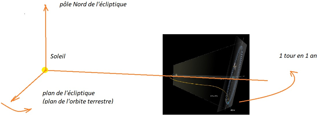

Voilà le schéma que j'avais fait il y a longtemps https://www.webastro.net/pages/constellia/image_pleine.php?photo=10030 mais je n'ai as retrouvé le fil dans lequel je l'avais utilisé.
Par contre, je l'ai cité ensuite dans  une question du "Quizz alternatif convivial" :
j'avais fait une exposition de schémas faux là :  https://www.webastro.net/forums/topic/181392-quizz-alternatif-convivial-la-résurrection/page/43/#comment-2833089 et une discussion intéressante avait suivi, page 43 et page 44 .
