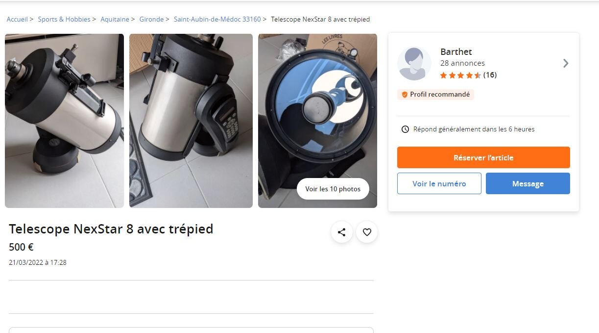

Il y a 11 heures, polorider a dit :
Un Celestron Nexstar 8 SE avec table équatoriale et accessoires en très bon état à 500 € (neuf: 1895 €)
En fait, il ne s'agit pas d'une version "SE", mais de la version "classique", c-à-d, la 1re génération de Nexstar qui date du début des années 2000, déclinée en diamètres 5 et 8". Il y a qq différences avec les SE. Déjà, il est pas forcément XLT (à mon avis, celui-là ne l'est pas), ensuite si la raquette actuelle (Nexstar +) fonctionne dessus, il n'existe plus forcément de carte électronique si on a besoin de changer celle à l'intérieur. Enfin et c'est super important, le tube était solidaire de la fourche à l'époque ; pas encore de système à queue d'aronde. Il en reste pas moins que c'est toujours un bon "C8". 500 Euros, pas plus, c'est bien ! Il fera un astram heureux.

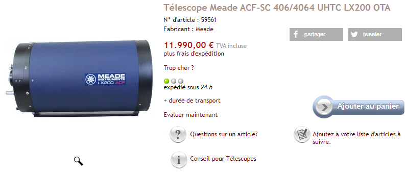

Et même 400 si tu as beaucoup de jetons image.png.25faf68aaff621712cb53c17f878b013.png
Pour ce prix on peut avoir bien mieux avec miroirs artisans !
Albéric
"beaucoup de jetons" était péjoratif ;)
12.000 boules là-dedans.......... j'en mettrais même pas la moitié.

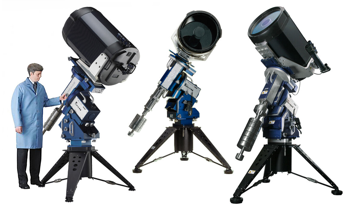

Prends un Meade 20 inch de 181 kg  .... et tu n'aura plus à parler de nomadisme  ;)
(poids total : 314 kg)
il y a 33 minutes, staffy a dit :
La monture est vraiment cool !!
Quand au tube optique, un Schmidt-Cassegrain de 500 mm, jamais je n'y risquerais c'est certain !
Albéric
il y a 36 minutes, staffy a dit :
Ca fait toujours bien de mettre une blouse pour vendre un tel produit :D
Ils avaient déjà fait ça dans les années 70 puis 80 :D
