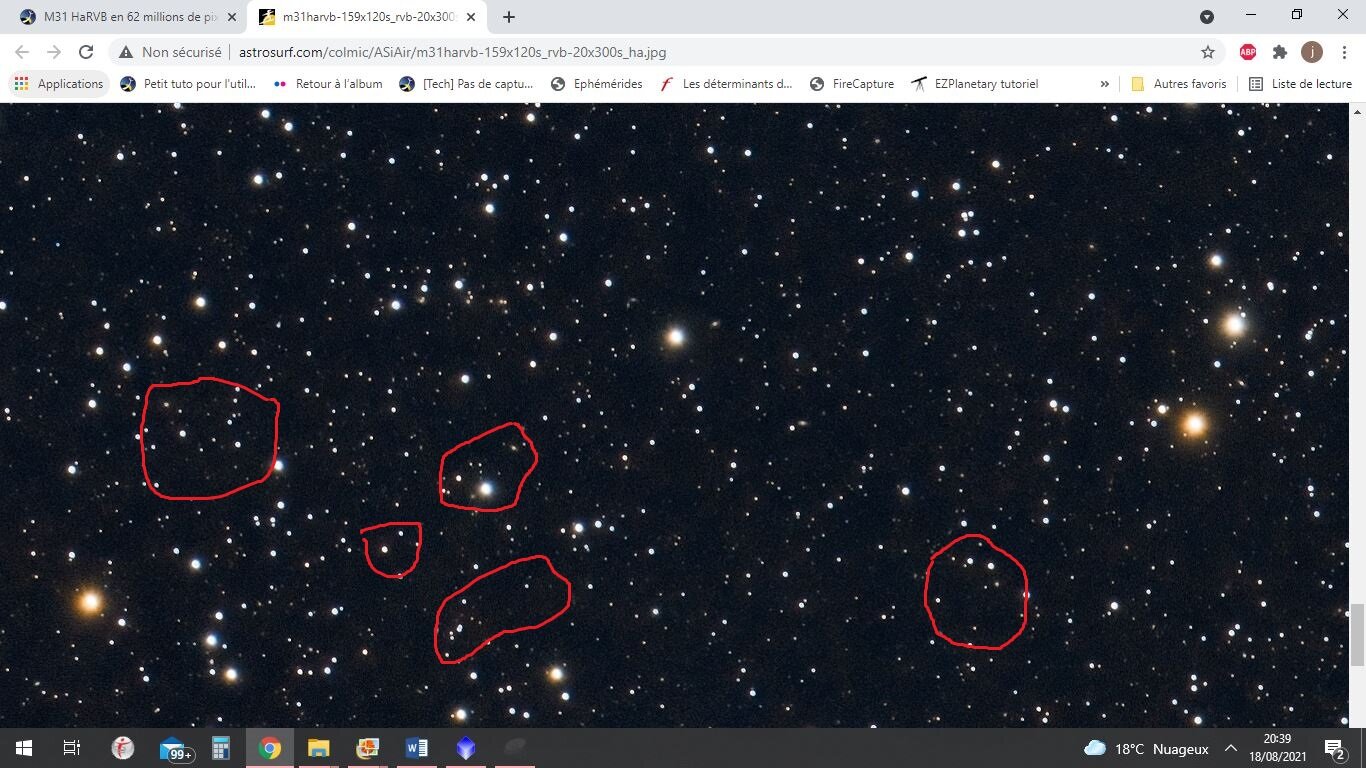

Une remarque: je trouve que ton FDC n'est pas bien propre au vue du nombre de poses cumulées: on voit comme un moutonnement rougeâtre (de la chrominance?)
Excuses moi Julien mais là, je trouve que tu exagères quand même un peu car l'image de Michel est plus que bien et je ne vois pas ou tu trouves le moutonnement ! Moi, j'en ai eu sur certaines de mes images et crois moi, c'est beaucoup plus visible que ça. Là, j'ai beau regarder, je ne vois rien d'anormal ! Ou alors, j'ai pris la cataracte durant la nuit 😄

Le 18/08/2021 à 20:48, julienESP a dit :
Le 19/08/2021 à 10:15, FranckiM06 a dit :
Il a raison. Si je monte le gamma de mon écran je le vois moi aussi effectivement. Et ça dépend beaucoup de la calibration des écrans ça.

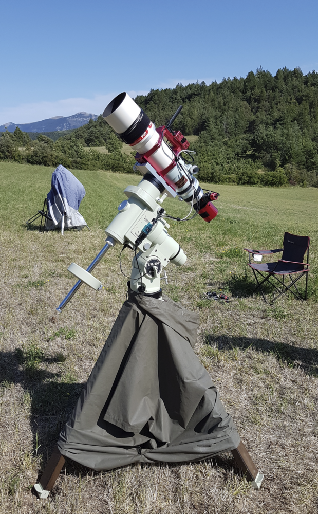

Oui au foyer elle marche vraiment très bien cette FSQ, le contraire aurait été surprenant vu que Taka annonce un champ plan de 88mm de diamètre !
Il reste le sempiternel problème du tilt, c'est pour cette raison que j'ai acheté mon grand sac à roulettes, ce qui me permet d'y placer la lunette avec toute la chaîne d'imagerie sans jamais la démonter.
Le seul cas où je dois démonter c'est pour monter le réducteur de focale, ce que je n'ai fait que le dernier soir pendant ma semaine dans la Drôme, pour éviter de récupérer du tilt en repassant à F/5...
Je pense d'ailleurs au final ne plus faire que des images à F/5 pour éviter ce soucis. Et la résolution est tellement meilleure...

Pour le matériel, cette année j'ai emporté l'EM400 pour la semaine, qui porte sans trop de difficulté la FSQ106 :)
L'ASI6200MC était utilisée au foyer F/5 de la lunette pour une meilleure résolution globale.
Toujours l'ASiair pro avec son antenne modifiée et l'ASI290 mini sur diviseur ZWO M68.
Le tout alimenté par ma boîte-accus LiFePo4 37Ah (qui n'est pas sur la barre de contrepoids cette fois mais sur la tablette porte-accessoires sous la monture).
